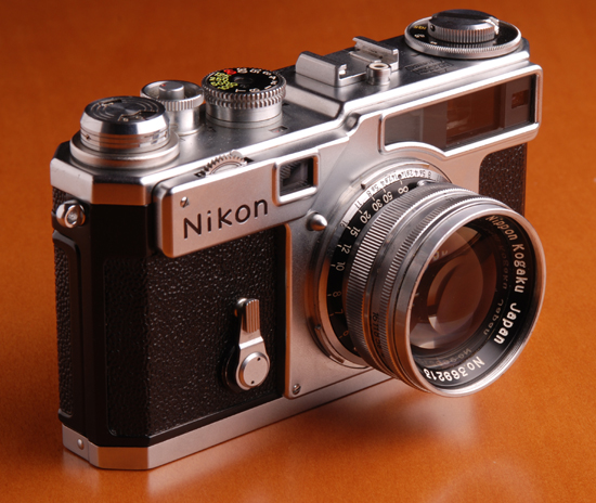

Nikon SP z zamontowanym na bagnecie wewnętrznym obiektywem Nikkor-S.C 5 cm f/1.4.
Wyraźnie widoczna jest czarna skala odległości będąca elementem bagnetu wewnętrznego.
Kółko nad napisem Nikon mogło być używane do ustawiania ostrości.
Ze względu na to, że w aparatach dalmierzowych nie ma jakichkolwiek elementów ruchomych między mocowaniem obiektywu a migawką, w zasadzie nie gra roli, jakie będzie odsunięcie płaszczyzny mocowania od płaszczyzny filmu. Ma to oczywiście wpływ na budowę mechaniczną obiektywu oraz wygląd korpusu, ale poza tym konstruktor ma dużą dowolność. Ciekawostką bagnetu obiektywów dalmierzowych było wbudowanie w nie helikoidu służącego do ogniskowania obiektywów 50 mm. Helikoid ten posiadał własną skalę odległości i głębi ostrości, więc standardy (poza 5.0 cm f/1.1) wyposażone były tylko w pierścień przysłon. Co ciekawe, ustawianie ostrości mogło odbywać się poprzez obrót umieszczonego na górze aparatu kółka, łatwo osiągalnego dla palca wskazującego prawej dłoni. Bagnet Nikkorów dalmierzowych nie przechodził nigdy żadnych zmian i w chwili zakończenia produkcji w roku 1964 wyglądał identycznie jak na prototypach z roku 1947.

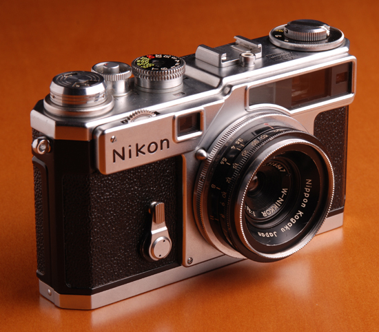

Obiektywy szerokokątne, jak widoczny na zdjęciu W-Nikkor 2.8 cm f/3.5, oraz teleobiektywy
posiadały własny helikoid do ustawiania ostrości. Bagnet zewnętrzny był znacznie solidniejszy
mechanicznie.

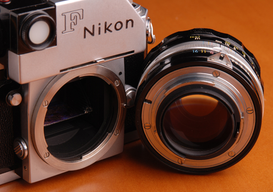

Pierwsza wersja bagnetu F. Na zdjęciu Nikon F Photomic – pierwszy model z zewnętrznym
pomiarem światła, oraz widoczny od strony bagnetu Nikkor S.C 5.8 cm f/1.4 – pierwszy jasny
standard z mocowaniem F.
Wątek odsunięcia bagnetu od płaszczyzny filmu już wyjaśniliśmy, teraz pora zająć się średnicą samego mocowania. Budując swoją pierwszą lustrzankę, Nippon Kogaku w zasadzie mógł wybrać dowolnie dużą średnicę mocowania. Zysk byłby tylko jeden – możliwość (przynajmniej teoretyczna) łączenia Nikona F z bardzo jasnymi obiektywami. W czasach gdy projektowano Nikona F najjaśniejszym obiektywem był wspomniany tu Nikkor-N 5.0 cm f/1.1, którego tylna soczewka bez problemu mieściła się w sporo mniejszym otworze mocowania bagnetowego Nikonów dalmierzowych. Z drugiej strony duża średnica bagnetu uczyniłaby korpus niezgrabnym, poza tym utrudniłaby konstrukcję takich mechanizmów jak domykanie przysłony. Zdecydowano się więc na pewien złoty środek – zaprojektowano bagnet o średnicy 47 mm; wystarczająco duży, by pomieścił superjasnego Nikkora-S 5.5 cm f/1.2. Z perspektywy czasu trzeba przyznać, że kilka milimetrów więcej na pewno nie zaszkodziłoby. Być może z tego powodu Nikon nie był w stanie zaoferować takich obiektywów jak „50-tka f/1.0” czy „85-tka f/1.2” a inni producenci takie układy optyczne „wciskają” w swoje bagnety.
