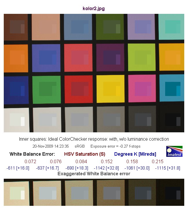

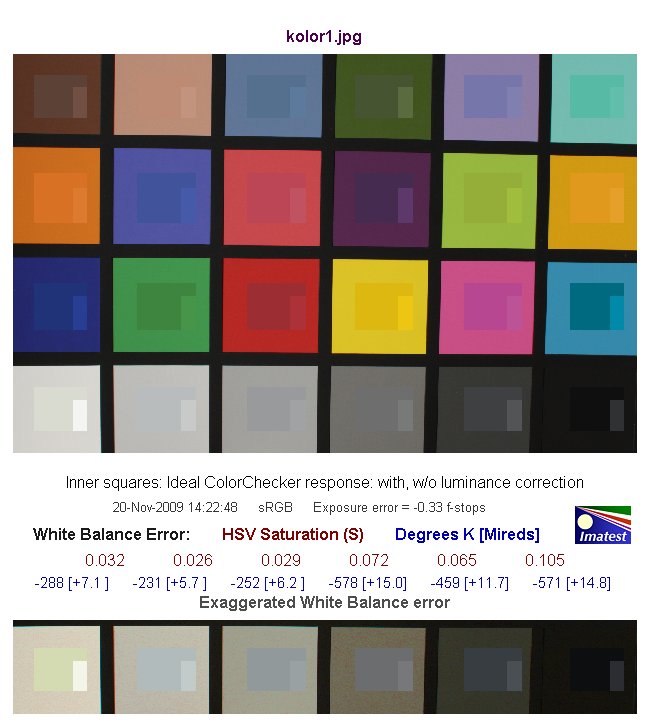

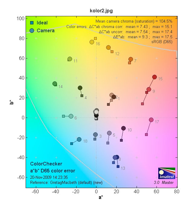

Poniżej prezentujemy pomiary balansu bieli wykonane na tablicy kolorów GretagMacbeth i przeanalizowane programem Imatest.

W Canonie 7D większych problemów z balansem bieli nie ma. Jedynie zastrzeżenia mamy jak zwykle do kombinacji światła żarowego i automatycznego balansu bieli. W takim przypadku kolory są mocno zafałszowane dając żółty obraz. Z pomocą przychodzi skala temperaturowa lub ustawienie balansu Światło żarowe o temperaturze 3200 K. Nawet jednak przy tych ustawieniach błąd koloru jest bliski 10, a powinien być mniejszy.
Przy standardowym oświetleniu, bliskim słonecznemu, automatyczny balans bieli działa bardzo dobrze. Z reguły lepiej jest go stosować niż przestawiać na nastawę Światło słoneczne, czy starać się ustawić konkretną temperaturę barwową lampy. Testując przy lampie o temperaturze barwowej 5500 K, uzyskaliśmy lepszy wynik na nastawie automatycznej niż przy ustawieniu odpowiedniej temperatury. W przypadku oświetlenia wbudowaną lampą błyskową i nastaw automatycznej i dedykowanej, znaczących różnic w wielkości błędu i nasycenia nie widać. Można więc z powodzeniem używać automatycznego balansu bieli przy korzystaniu z wbudowanego błysku.
Dla przejrzystości przedstawiamy poniżej wyniki pomiarów nasycenia Si średniego błędu dC kolorów dla poszczególnych kombinacji balansu bieli i światła.
