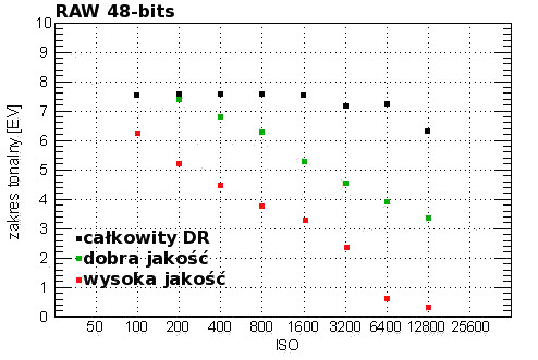

Po cichu liczyliśmy, że 7D zaskoczy nas pozytywnie pod względem dynamiki tonalnej, tak jak zaskoczył nas 50D. Niestety tak się nie stało. Duża gęstość pikseli 18-megapikselowej matrycy w 7D przerosła możliwości i starania konstruktorów. Widać to doskonale na poniższym wykresie.
Canon EOS 7D - Zakres tonalny
Całkowity zakres tonalny, który w swojej definicji nie ma zależności od szumu nie wyróżnia się znacznie od innych lustrzanek osiągając poziom 7.7 EV. Nie jest on jednak obiektywną miarą własności matrycy. W naszych testach największą rolę przywiązujemy do dynamiki tonalnej przy stosunku szumu do sygnału równym 0.1 (wysoka jakość). Pod tym względem 7D wypadł kiepsko, biorąc pod uwagę jego poziom zaawansowania i przeznaczenie dla grupy docelowej. Dla czułości ISO 100 dynamika sięga bowiem jedynie 6.3 EV. To bardzo słaby wynik w porównaniu do tego czym pochwalić się mogą model 50D i Nikon D300s.

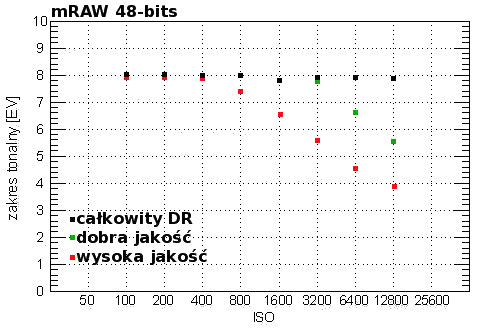

Oczywiście zdecydowaliśmy się także na sprawdzenie formatu mRAW w tej kategorii. Uśrednianie sygnału z poszczególnych pikseli powinno pociągnąć za sobą uśrednienie, a więc zmniejszenie ilości szumu, a więc wzrost zakresu wyrażanego w stosunku do szumu. Całkowity zakres tonalny w przypadku mRAW-ów nie powinien się jednak zmienić, a jeśli już, to w małym stopniu. Zwiększyć się się natomiast powinna dynamika tonalna, ściśle uzależniona od poziomu szumu na zdjęciach. Ponieważ poziom szumu na mRAW-ach jest niski, dynamika powinna prezentować się zdecydowanie lepiej.
Nasze oczekiwania pod tym względem sprawdziły się. Minimalny poziom szumu do ISO 800–1600 sprawił, że do tych wartości dynamika osiągnęła maksymalny poziom całkowitego zakresu tonalnego wynoszącego 8 EV. Od ISO 800 obserwujemy jej spadek, ale nawet na czułości ISO 6400 osiągany jest poziom bliski 4.5 EV, a na ISO 12800 wynosi około 4 EV.

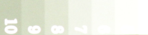

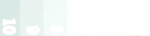

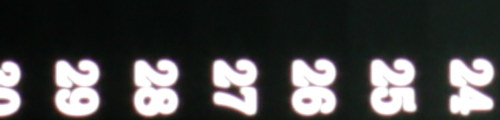

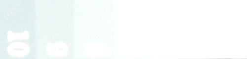

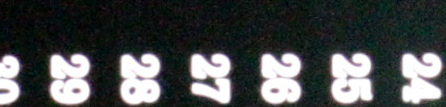

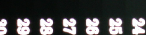

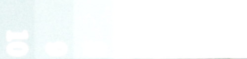

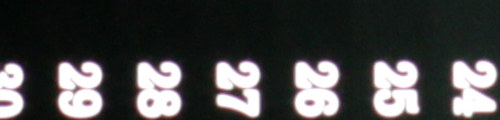

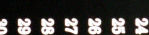

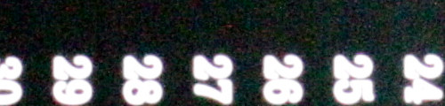

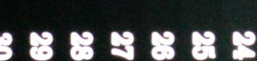

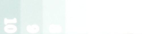

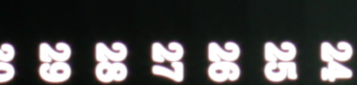

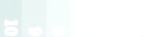

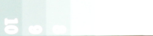

Poniżej można zobaczyć jak sytuacja wygląda dla JPEG-ów. Sąsiednie pola tablicy różnią się o 0.3 EV, można więc szybko policzyć, że na plikach JPEG całkowity zakres tonalny jest równy około 5.7 EV lub nawet trochę mniej. To bardzo słaby wynik, który odstrasza od korzystania z zapisu JPEG i zachęca by jednak liczyć na RAW-y.
ISO Granica bieli
100 Canon EOS 7D - Zakres tonalny
200 Canon EOS 7D - Zakres tonalny
400 Canon EOS 7D - Zakres tonalny
800 Canon EOS 7D - Zakres tonalny
1600 Canon EOS 7D - Zakres tonalny
3200 Canon EOS 7D - Zakres tonalny
6400 Canon EOS 7D - Zakres tonalny
12800 Canon EOS 7D - Zakres tonalny
ISO Granica czerni
