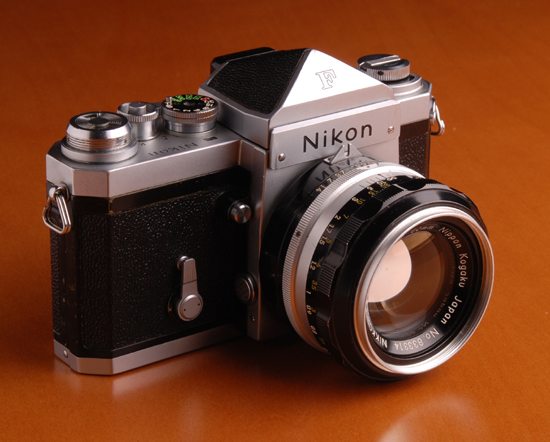

Wczesny Nikon F Eyelevel z pierwszą jasną „50-tką” - to Nikkor S.C 5 cm f/1.4. Uwagę zwracają
szpiczaste widełki na pierścieniu przysłon.
Usunięcie wizjera lunetkowego jest posunięciem oczywistym, choć trzeba przyznać, że pierwsze prototypy posiadały również wizjer a'la aparat dalmierzowy, umieszczony pod korbką zwijania filmu. Po co? Prawdopodobnie po to, by po założeniu takich obiektywów jak Fisheye-Nikkor 8 mm f/8 lub Nikkor-O 2.1 cm f/4 można było kadrować nie używając lustra – obiektywy te miały długi tubus i ich założenie możliwe było tylko po wstępnym podniesieniu lustra. Wymienne matówki do modelu F i trzech jego następców oprawione były w solidne ramki, ich wymiana była dziecinnie prosta i obecnie można by ją nazwać czynnością „plug and play” - nowa matówka nie wymagała jakiejkolwiek kalibracji – od razu znajdowała sie we właściwym położeniu. Podobnie wymienne wizjery: na początku do Nikona F oferowano tylko wizjer pryzmatyczny „eyelevel”, kominek oraz wizjer pryzmatyczny z zewnętrznym światłomierzem, zwany Photomic. Mocowanie wizjerów było nader solidne i zwalniane było poprzez wciśnięcie małego przycisku z tyłu korpusu. Od strony mechanicznej nowością był mechanizm domykania przysłony i podnoszenia lustra. Przycisk zwany spustem migawki, gdybyśmy mieli być skrupulatni, powinien nazywać się spustem lustra. Po jego wciśnięciu jednocześnie wyzwalany był mechanizm podnoszenia lustra oraz domykania przysłony. Z kolei lustro dochodząc do górnej pozycji, wyzwalało migawkę. Dodano jeszcze przycisk domykania przysłony do ustawionej wartości oraz pokrętło pozwalające zablokować lustro w górnym położeniu.

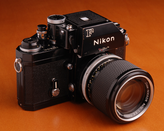

Nikon F Photomic FTN z ostatniej serii (zwanej „Apollo”) wraz z pierwszym seryjnie budowanym
zoomem standardowym Zoom-Nikkorem 43-86 mm f/3.5.
Cała reszta wyposażenia przejęta była z Nikona SP. Aparat posiadał więc migawkę roletkową o poziomym przebiegu szczeliny, z czasami otwarcia od 1/1000s do 1s. Roletki zdecydowanej większości egzemplarzy wykonane są z cienkiej i wytrzymałej folii tytanowej, choć kilkaset pierwszych egzemplarzy posiada migawkę z roletkami z płótna. Aparat miał wbudowany samowyzwalacz o czasie odliczania płynnie regulowanym aż do 10 sekund i samozerujący się licznik zdjęć wbudowany w dźwignię naciągu filmu. Czas synchronizacji błysku wynosił 1/60 s, a migawka mogła współpracować z lampami błyskowymi elektronicznymi i wyładowczymi. Producent przewidział również możliwość założenia silnika F-36, ale wymagało to wizyty w serwisie i indywidualnego dopasowania konkretnego egzemplarza Nikona F do konkretnego motoru F-36. W latach 1959 – 1974 Nippon Kogaku nie szczędził sił, by przekonać opinię światową, że nie ma lepszego systemu lustrzanki małoobrazkowej niż Nikon F. Co roku w ofercie pojawiały się jakieś nowe obiektywy, osprzęt czy wreszcie kolejne wersje korpusu, a właściwie wersje wizjera z pomiarem światła. Były to kolejno: Nikon F Photomic T z pomiarem TTL, Nikon F Photomic TN z pomiarem centralnie ważonym, Nikon F Photomic FTN, który „automatycznie” dowiadywał sie o otworze względnym założonego obiektywu. Były też wersje specjalne, jak Nikon F Sapporo, oraz Nikon F Montreal – obie przeznaczone do szybkiej fotografii sportowej. Bardzo ciekawą wersją pierwszej lustrzanki był Nikon F NASA – aparat będący na wyposażeniu programów badawczych Gemini, Skylab i Apollo. Pojawiła się również mało praktyczna, acz droga wersja Nikon F GOLD, w której wszystkie zewnętrzne pokrywy łącznie z wizjerem Eyelevel pokryte zostały 24-karatowym złotem. Tuż przed wycofaniem z produkcji, a już po premierze Nikona F2, w Nikonie F dokonano małego „faceliftingu” - użyto w nim nowszych i wygodniejszych dźwigni naciągu migawki i samowyzwalacza. Wersja ta, osiągalna tylko z wizjerem Photomic FTN trochę nieoficjalnie nazywana jest Nikon F „Apollo” - podobne wykończenie miały właśnie egzemplarze Nikona F NASA do misji Apollo.

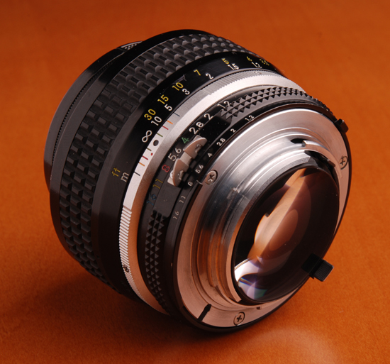

Cechą charakterystyczną Nikkorów z mocowaniem AI (Automatic Indexing) była podwójna skala
przysłon, perforowane widełki oraz widoczne wycięcie na pierścieniu służące do przekazywania do
korpusu informacji o ustawionej przysłonie. W jasnym obiektywie (50/1.2) znajduje się ono miedzy
przysłonami f/5.6 i f/8.
Nowe obiektywy, oznaczone AI (od Automatic Indexing) rozpoznawalne były po specjalnym zaczepie na pierścieniu przysłon, który w nowszych korpusach pełnił podobną rolę jak widełki w optyce starszej. Ponieważ korpusy produkowane po roku 1977 wyposażone były w bezpośredni podgląd przysłony ADR, Nikkory AI wyposażone są w podwójną skalę przysłon – wartości naniesione tuż przy krawędzi widoczne są w okienku pod kadrem. Aby poprawić widoczność wartości f/4 i f/8, nowe Nikkory posiadały perforowane widełki, umożliwiające doświetlenie tych właśnie dwóch przysłon. Nikory wyprodukowane w latach 1959-1976 – zwane często non-AI lub pre-AI – można było oddać do serwisu Nikona, by wymienić pierścień przysłon na nowszy. Tak powstawał obiektyw zwany mod-AI (od „modified”). W roku 1981 pojawiają się obiektywy serii AIS, i co ciekawe debiutują jako Nikkory oraz obiektywy Nikon Series „E” Pierścień przysłon tych obiektywów na pierwszy rzut oka wygląda identycznie jak w serii AI, ale na drugi rzut widać, że najmniejsza przysłona zawsze oznaczona jest w kolorze pomarańczowym, utożsamianym przez Nikona z preselekcją czasu i programem. W kołnierzu bagnetu pojawia się specjalne zagłębienie, które części korpusów umożliwia rozróżnienie obiektywu AIS od poprzedników. Jedyną istotną zmianą w samych obiektywach był nieco inny mechanizm domykania przysłony, który miał charakter liniowy – np. Milimetrowe przesunięcie dźwigni domykania przysłony powodowało zamykanie otworu o taką samą wartość EV w każdej części skali przysłon. Dzięki temu obiektywy AIS wyróżniały sie lepszą pracą w preselekcji czasu i programie.

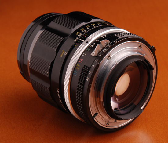

Widoczny na zdjęciu Nikkor-P.C 105 mm f/2.5 pochodzi z połowy lat 70-tych i fabrykę opuścił z
pierścieniem przysłon starego typu. W serwisie wymieniono ten pierścień na nowszy, zgodny z
systemem AI. To typowy przykład obiektywu mod-AI.
