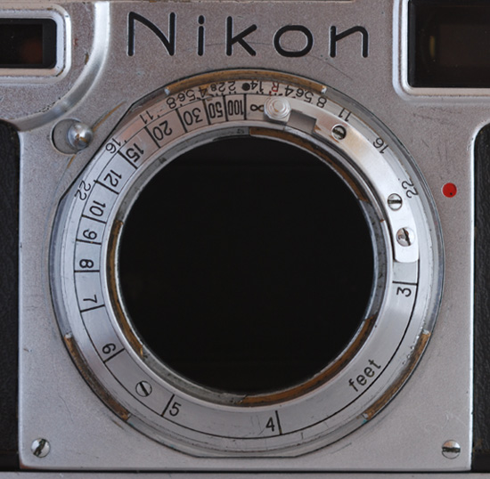

1946-1964: Nikony dalmierzowe wyposażone są w podwójny bagnet. Wewnętrzny dla obiektywów 50 mm, zewnętrzny dla pozostałych i Nikkora-N 50 mm f/1.1.
50 lat mocowania Nikon F - historia ewolucji bagnetu cz. 2 - Chronologia bagnetu
Podwójny bagnet na aparacie dalmierzowym Nikona.

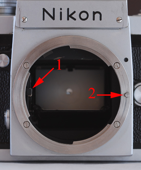

1959-1977: Pierwsze „wcielenie” bagnetu lustrzanek Nikona, obecnie zwane non-AI lub pre-AI. Wewnątrz złącza bagnetowego stosowana była jedynie dźwignia domykająca przysłonę. Wizjery typu Photomic, zewnętrzne światłomierze, oraz cześć modeli Nikkormatów łączyła się z pierścieniem przysłon przez odpowiedni bolec wchodzący w widełki na pierścieniu przysłon.
Pierwsza wersja bagnetu F. 1 - dźwignia domykania przysłony, 2 - blokada bagnetu

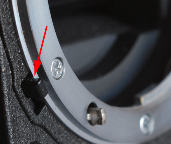

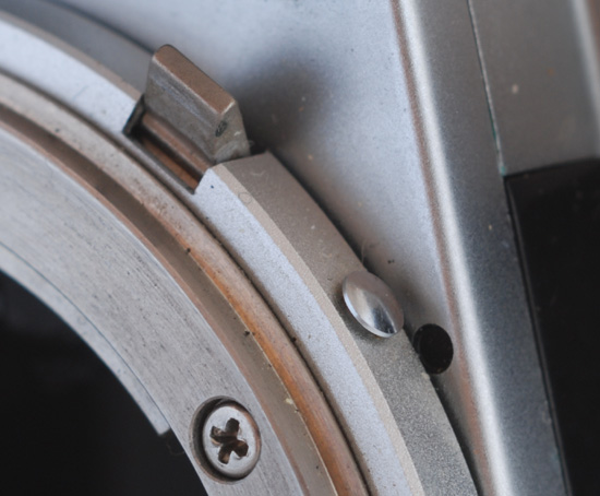

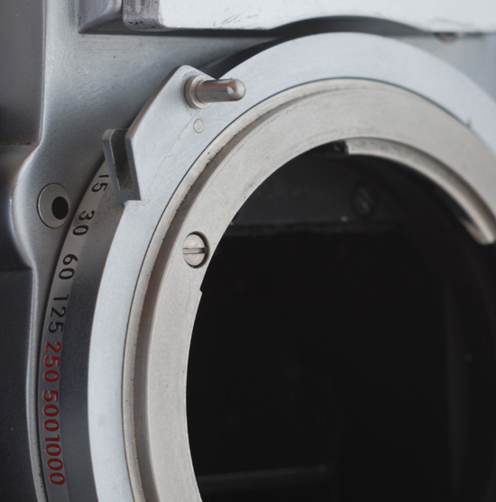

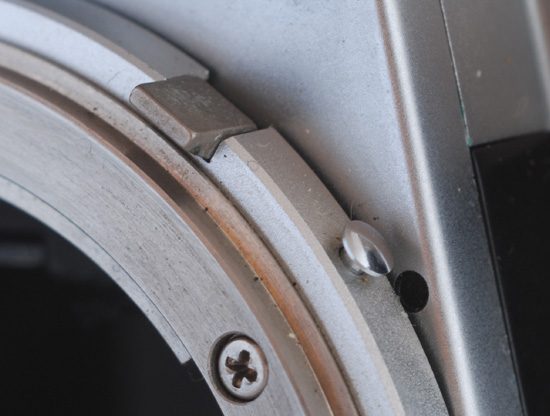

Wokół bagnetu mechanicznych Nikkormatów znajdowała się skala czasów migawki. Widoczny
na zdjęciu bolec przekazywał obrót pierścienia przysłon do światłomierza.

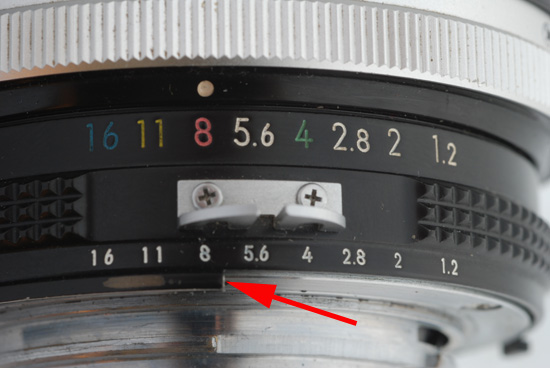

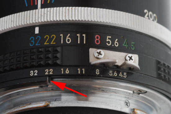

1977-1981: Nikon wprowadza nowy mechanizm współpracy pierścienia przysłon ze światłomierzem, zwany AI – Automatic Indexing. Nowe obiektywy posiadały na pierścieniu przysłon zaczep, którego położenie zależne było od otworu względnego. Na zdjęciach poniżej strzałki pokazują dokładnie zaczep dla obiektywu bardzo jasnego (f/1.2) oraz dość ciemnego (f/4.5).

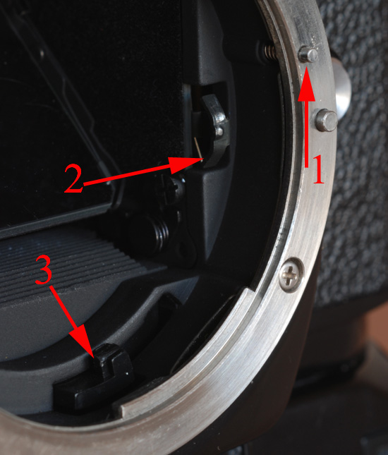

Nikon FA posiadał najbardziej zaawansowane mocowanie ze wszystkich korpusów MF.
1 - „igła” rozpoznająca obiektyw AI/AIS, 2 - przełącznik informujący o ogniskowej obiektywu,
3 - dźwignia informująca o minimalnej przysłonie

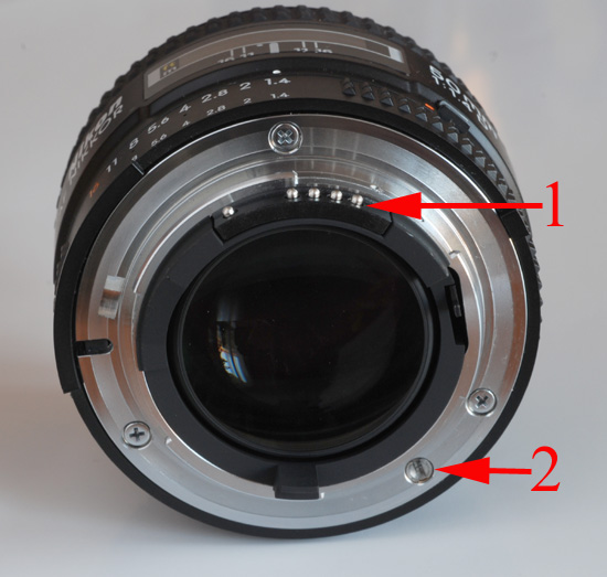

W bagnecie lustrzanek AF dodatkowo pojawiły się: 1 - styki CPU w górnej części komory lustra
oraz 2 - wałek napędu AF, zwany potocznie „śrubokrętem”.
Bagnet AF-Nikkorów poza brakiem widełek jest dokładnie taki sam jak Nikkorów AIS. Dodatkowo
pojawiły się: 1 - kontakty CPU i 2 - wałek napędu AF.

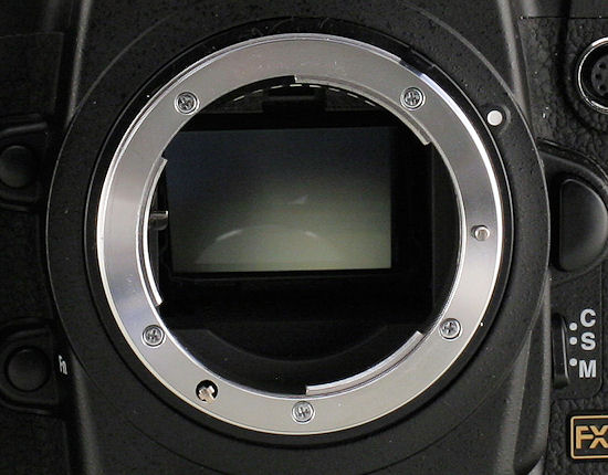

Bagnet F w najnowszej lustrzance Nikona - modelu D3x.
