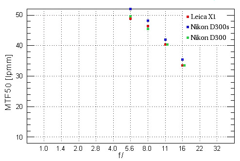

Rozdzielczość
Leica X1 ma matrycę CMOS o rozmiarach 23.6×15.8 mm (APS-C/DX), na której umieszczono w sumie 12.9 miliona komórek światłoczułych. Efektywnie jest jednak wykorzystywanych 12.2 milionów pikseli, które układają się w format 4272×2856 pikseli. Aparat oferuje nam jeszcze niższe rozdzielczości takie jak: 3264×2160, 2144×1424 i 1632×1080 pikseli. Zdjęcia możemy zapisywać w formatach JPEG oraz jednocześnie DNG i JPEG. Dostępne są dwa poziomy kompresji pliku JPEG: Super Fine oraz Fine.
Test efektywnej rozdzielczości matrycy przeprowadziliśmy fotografując naszą tablicę testową na różnych przysłonach z zakresu f/5.6–f/16, na każdej z nich wykonując kilkanaście ujęć (zarówno w trybie AF jak i MF) oraz wybierając do pomiarów ujęcie najlepsze pod względem wartości funkcji MTF50. Używaliśmy tutaj opcji samowyzwalacza 12 sekund. Wyniki dla poszczególnych przysłon są zaprezentowane poniżej.
Leica X1 - Własności matrycy
Jak widać, w granicach błędów pomiarowych, które tutaj trzymają się na poziomie 0.3–0.6 lpmm, Leica X1 daje wyniki takie same jak Nikon D300. To już chyba dostateczna rekomendacja. Trzeba jednak pamiętać, że D300 wchodził na rynek ponad 2 lata temu i mamy już znacznie nowsze implementacje używanego tam CMOS-a 12 Mpix. Najnowszą jest ta z D300s i jak widać daje ona wyniki lepsze zarówno od Leiki, jak i od D300. Czy to oznacza, że programiści i inżynierowie Leiki poradzili sobie gorzej niż Ci z Nikona? Nie do końca. W testach lustrzanek, aby w teście jakości matrycy uciec od wpływu optyki, badamy zakres przysłon f/5.6-f/16 używając obiektywów o świetle f/1.4. Są więc one przymknięte przynajmniej o 4 EV w stosunku do swojego maksymalnego otworu, a więc ich wady optyczne są sprowadzone do niezbędnego minimum. W przypadku X1 tego jednak nie możemy zrobić. Jej obiektyw ma maksymalne światło f/2.8, a więc na f/5.6 jest przymknięty tylko o 2 EV. I choć jest to obiektyw bardzo dobry (o czym przekonaliśmy się w poprzednim rozdziale), nawet na f/5.6 możemy wciąż odczuwać lekki wpływ wad optycznych. Lekki, ale jednak na tyle mierzalny, aby pokazać nam niewielkie różnice pomiędzy X1 a D300s.
Konkluzja jest więc taka, że detektory X1 i Nikonów D300s/D300, pod względem rzeczywistej rozdzielczości, sprawują się bardzo podobnie i wszystkie prezentują bardzo wysoki poziom, dając obrazy o dużej liczbie szczegółów.

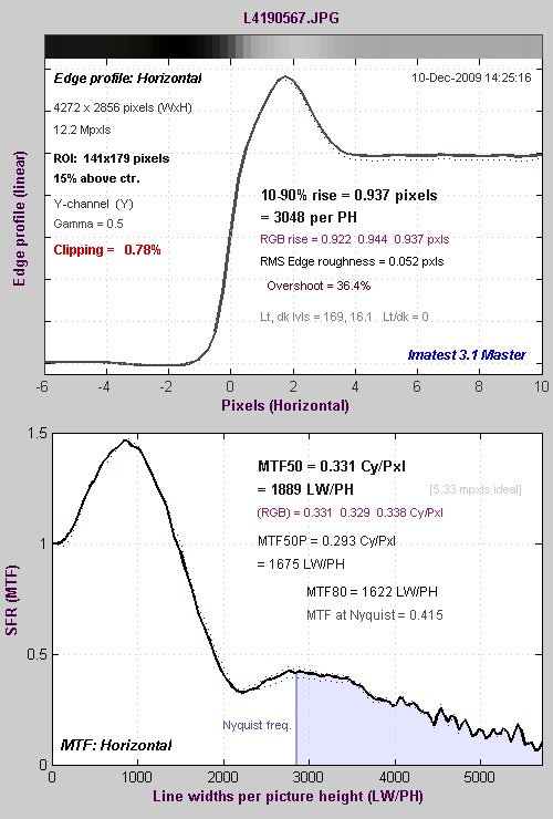

Zobaczmy więc na początek, jak wygląda wykres rozdzielczości (tym razem wyrażony w LWPH) uzyskany na podstawie analizy plików JPEG Super Fine zapisywanych w najniższym poziomie wyostrzania (Low).

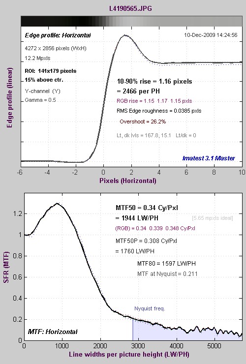

Po teście Leiki M9, która w menu miała tak samo nazywające się stopnie wyostrzenia, wydawało nam się, że tutaj poziom nazwany „Low” też będzie wyostrzaniem zerowym. Okazało się jednak, iż Leica wyszła z założenia, że kompakt rządzi się swoimi prawami i nawet na najniższym ustawieniu wyostrzyć trochę trzeba. Widać to na wykresie, na którym maksymalne wartości MTF50 dochodzą do ponad 1800 LWPH. Na analogicznych i niewyostrzonych plikach DNG notujemy poziom 1550 LWPH, a więc wyraźnie niższy. Wyostrzanie też widać na odpowiednich wykresach gradientu jasności na granicy czerni i bieli oraz po funkcji MTF. Dla wyostrzania „Low” i wartości przysłony f/8.0 mamy je przedstawione poniżej.
Widać na nich wyraźne maksimum wychodzące ponad poziom 100%, co jednoznacznie świadczy o wzmocnieniu kontrastu krawędziowego. Dodatkowo w przypadku funkcji MTF odpowiedź w okolicach częstości Nyquista podchodzi pod 20%.

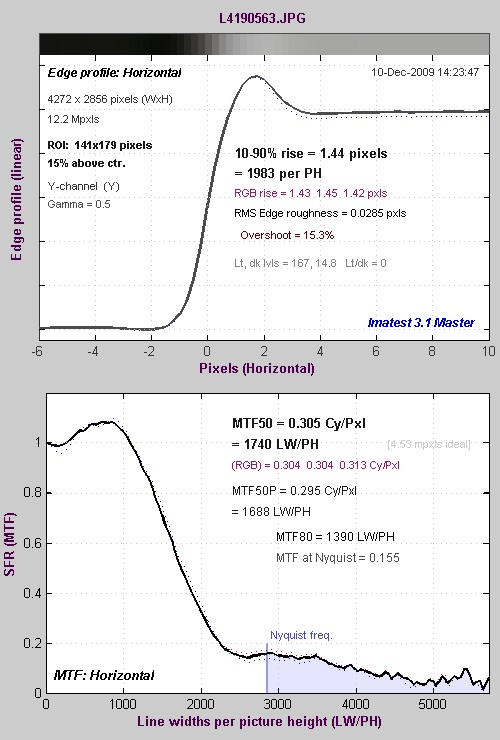

Zobaczmy jeszcze jak to wygląda dla poziomów wyostrzania oznaczonych jako: „Standard” oraz „High”.
Tutaj już przebiegi są bardzo nienaturalne, co świadczy o bardzo mocnym wyostrzaniu. Tak więc w codziennej praktyce polecamy ustawić wyostrzanie na „Low” lub „Medium Low”, w ostateczności na „Standard”. Poziomów „Medium High” i „High” radzimy unikać. Wyostrzanie jest tam tak mocne, że zabija szczegóły, generuje artefakty i wygląda mało naturalnie.

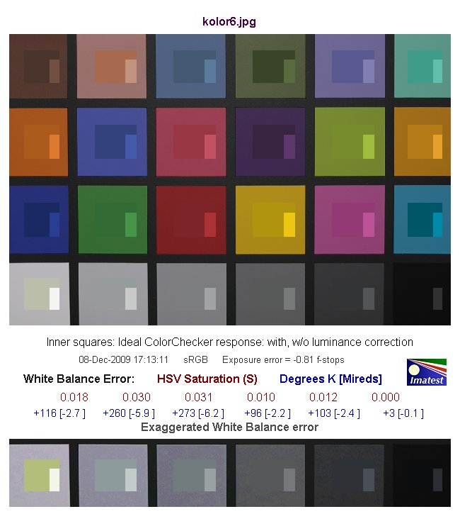

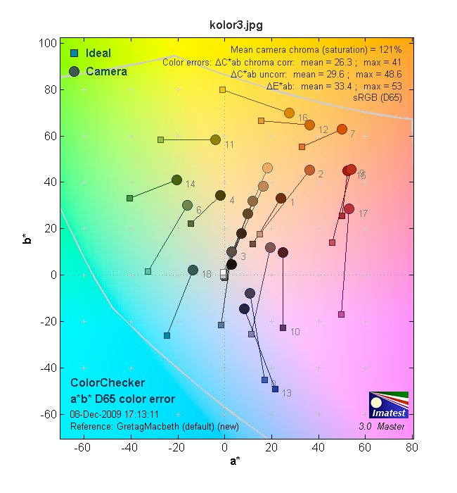

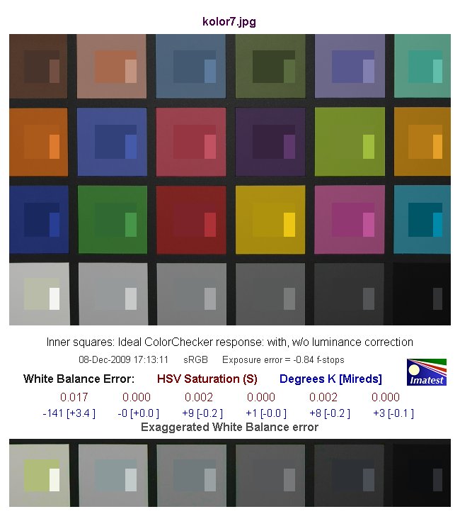

Dodatkowo dostępna jest opcja „WB Adjust”, po której wybraniu mamy wykres z punktem odniesienia, który możemy przesuwać na płaszczyźnie WB wybierając ręcznie zadowalające nas ustawienia.
Pomiary skuteczności balansu bieli wykonujemy na 24-polowej tablicy kolorów Gretag-Macbeth. Następnie wyliczamy parametry dC (odchylenie od właściwej barwy w przestrzeni L*a*b*, czyli wartość błędu, z jakim ocenił barwę aparat) oraz S (nasycenie barwy wyrażone w procentach). Poniżej w tabeli przedstawiamy wyniki dla wszystkich przetestowanych ustawień balansu bieli.
Światło
Balans bieli
Światło: 5000K
Balans bieli: Auto
Leica X1 - Własności matrycy Leica X1 - Własności matrycy
Światło: 5000K
Balans bieli: dzień słoneczny
Światło: żarowe
Balans bieli: auto
Światło: żarowe
Balans bieli: światło żarowe
Światło: żarowe
Balans bieli: światło 3000K
Światło: błyskowe
Balans bieli: auto
Światło: błyskowe
Balans bieli: światło błyskowe

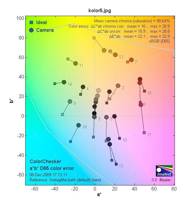

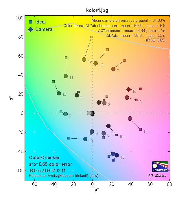

Światło Balans bieli dC S [%]
5000K Auto 4.67 88.61
5000K Słońce 5.39 90.68
Żarówka Auto 23.3 121.0
Żarówka Żarówka 6.74 81.03
Żarówka 3000K 16.0 98.64
Błysk Auto 4.29 79.42
Błysk Błysk 2.77 76.83
Jak widać z powyższych wykresów i tabeli, balans bieli X1 radzi sobie całkiem dobrze. Nie mamy tutaj tendencji do cukierkowego przesycania kolorów, ale raczej do ich niedosycania, co szczególnie mocno jest widoczne przy świetle błyskowym. W większości przypadków oddanie kolorów jest prawidłowe. Tradycyjnym wyjątkiem jest tutaj światło żarowe, dla którego aparat wypada słabo zarówno przy użyciu dedykowanego balansu bieli jak i balansu automatycznego.

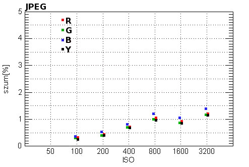

Wykres szumów Leiki X1, dla plików zapisywanych w formacie JPEG jest zaprezentowany poniżej.
Jak widać, do ISO 800 wszystko wygląda rozsądnie. Szum jest mały i nie mamy prawie żadnego rozrzutu pomiędzy poszczególnymi składowymi. Powyżej ISO 800 aparat włącza automatycznie odszumianie. Procesu tego nie da się wyłączyć, co nas niestety nie cieszy. Na szczęście odszumianie to nie odbywa się z dużą stratą dla ilości szczegółów. Być może dlatego, że detektor Leiki X1 w ogólności szumi mało (co zobaczymy przy analizie wyników z plików DNG), a przez to zbyt dużo do usuwania nie ma.

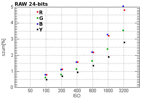

Szumy i jakość obrazu w RAW
Analizowanie szumu i jego wpływu na jakość obrazu na plikach JPEG jest niezbyt celowe, bo przecież w przypadku JPEG-ów mamy jeszcze wiele innych czynników, które wpływają na obraz, a przez to bardzo trudno jest ocenić, który proces jest odpowiedzialny za dany efekt. Znacznie łatwiej zrobić to na plikach RAW (w tym przypadku DNG), bo tutaj mamy do czynienia z sygnałem znacznie mniej przetworzonym. Zobaczmy więc, jak wygląda wykres szumów dla Leiki X1.
Przypomina Wam to coś? Nam tak. W zasadzie identyczne wartości i to w każdej składowej, uzyskał D300s. Tam zachowanie aparatu w kategorii szumów ocenialiśmy bardzo wysoko. Tutaj mamy do czynienia z kompaktem, a więc nasza ocena musi być co najmniej tak samo dobra!

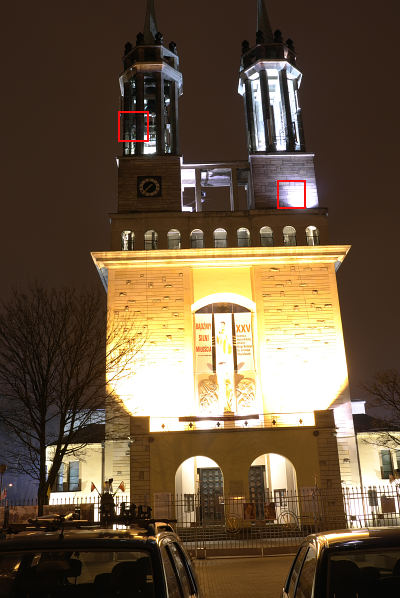

Zobaczmy jeszcze jak to wygląda na wycinkach naszej scenki testowej i tablicy Kodaka. Tym razem Leica znów została zestawiona z Nikonem D300s oraz Olympusem E-P1. RAW-y z Leiki wywołaliśmy programem dcraw (tak jak robimy to zawsze) oraz wyjątkowo (dodatkowo) programem Adobe Lightroom dołączanym w zestawie z X1. W zasadzie gołym okiem widać lekkie wyostrzenie obrazu, które zaaplikował plikom Leiki Lightroom.
Jakie wnioski możemy wyciągnąć? W zasadzie wycinki potwierdzają to, co pokazał wykres. Trudno mówić o jakiejś różnicy w jakości obrazu pomiędzy D300s a Leicą X1 i to jest chyba najlepszą rekomendacją dla Leiki. Kompakt z jakością obrazu świetnej lustrzanki – czego chcieć więcej?
Porównanie wycinków pozwala nam stwierdzić jeszcze dwie rzeczy. Leica o mniej więcej 1 EV góruje nad E-P1 – jej ISO 3200 wygląda podobnie do ISO 1600 z Olympusa. Dodatkowo, dcraw chyba sprawdził się lepiej w wywoływaniu plików DNG niż oryginalny Lightroom. Dla nas szum z dcrawa wygląda ładniej. Być może jest to efekt tego, że Lightroom zaaplikował dodatkowe wyostrzanie, które dodatkowo podniosło zaszumienie zdjęcia.
Nie zmienia to bardzo wysokiej oceny jaką Leica uzyskuje w tej kategorii. Dcraw jest przecież za darmo i nikt nam nie każe używać Lightrooma.

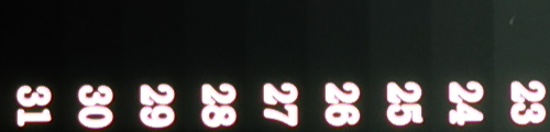

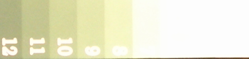

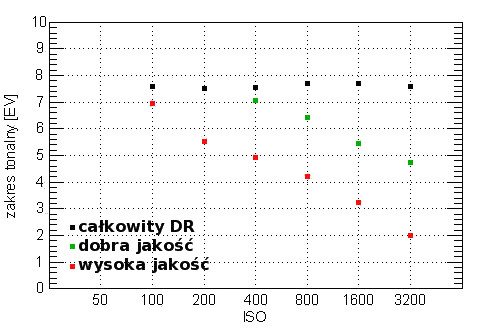

Zakres tonalny
Wykres poniżej przedstawia całkowity zakres tonalny i dynamikę tonalną dla 48-bitowego pliku PPM, wywołanego z DNG za pomocą programu dcraw i przy założeniu, że zdjęcie jest dobrej oraz bardzo dobrej jakości. Jakość zdjęcia wyrażamy przez stosunek szumu do sygnału, w tym przypadku odpowiednio 0.25 i 0.1.
Znów mamy łudzące podobieństwo do Nikona D300s, nawet dokładnie z taką samą maksymalną wartością dla najlepszej jakości zdjęcia, która wynosi 6.9 EV. To jednocześnie prawie 1 EV więcej niż w przypadku Olympusa E-P1. Jedyna poważna różnica pomiędzy Leiką a Nikonem wynika z tego, że u Leiki najniższą natywną czułością jest ISO 100 i właśnie tam uzyskiwany jest maksymalny zakres tonalny. U Nikona to maksimum występuje dla jego najniższej natywnej czułości czyli ISO 200. Stąd zakres Nikona na wyższych czułościach jest lepszy, natomiast na ISO 100 to Leica wypada lepiej.
Znów o Leice możemy wypowiadać się tutaj w superlatywach. Kompakt z zakresem prawie 7 EV, niczym w tej kategorii nie ustępujący lustrzankom. Chciałoby się powiedzieć – nareszcie!

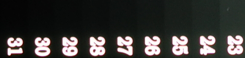

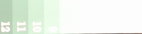

Poniżej przedstawiamy natomiast wycinki tablicy szarości ze zdjęć zapisanych jako JPEG. Trzeba pamiętać, że tutaj mamy do czynienia z wyostrzaniem i kompresją zdjęć czyli procesami, których nie możemy wyłączyć, a które wpływają na zakres oceniany wizualnie „na oko”. Sąsiednie pola w tablicy Stouffer 4410 różnią się o wartość 0.3 EV. Można więc łatwo wyliczyć sobie zakres tonalny na zdjęciach 24-bitowych wychodzących wprost z aparatu.
ISO Granica bieli
100 Leica X1 - Własności matrycy
200 Leica X1 - Własności matrycy
400 Leica X1 - Własności matrycy
800 Leica X1 - Własności matrycy
1600 Leica X1 - Własności matrycy
3200 Leica X1 - Własności matrycy
ISO Granica czerni

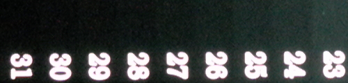

Stosując naszą standardową procedurę z testów lustrzanek, wykonaliśmy nocne zdjęcia, by sprawdzić dynamikę tonalną w bardziej praktycznych zastosowaniach. Normalnie używamy obiektywów o ogniskowej 50 mm, tutaj jednak nie mieliśmy takiej możliwości, bo Leica X1 ma wbudowany obiektyw o ekwiwalencie ogniskowej 36 mm. Dokładne porównywanie wyników Leiki do lustrzanek będzie więc tutaj dość trudne.
Użyliśmy czułości ISO 100 i 1600, przysłony f/11 i czasów ekspozycji odpowiednio 30 i 2 sek. Pliki RAW zostały przekonwertowane do 48-bitowych TIFF-ów programem dcraw, a następnie w programie Adobe Lightroom zostały doświetlone o +4 EV i przyciemnione o −4 EV. Wyniki tych operacji prezentujemy poniżej.
100 ISO
0 EV
+4 EV
X1
1600 ISO
0 EV
+4 EV
X1
Wyciąganie informacji z cieni w przypadku najniższych czułości jest bardzo efektywne. Rozjaśnienie obrazu aż o 4 EV nie powoduje pojawienia się wyraźnego szumu, przez co zdjęcie jest całkowicie użyteczne. Sytuacja zmienia się dla ISO 1600. Tam, przy rozjaśnieniu o 4EV dostajemy już raczej kolaż, a nie zdjęcie. Trzeba jednak pamiętać, że w tym momencie znajdujemy się niejako na odpowiedniku czułości ISO 25600.

Choć to tylko czas 30 sekund, zdjęcia wyglądają zaskakująco dobrze. Na najwyższej czułości szumu jest już jednak sporo. Dodatkowo, w górnej części zdjęcia, trochę na lewo od środka, widać bardziej zaszumiony obszar. To pewnie efekt związany z grzaniem detektora przez któryś z elementów elektroniki. Czegoś takiego nie obserwowaliśmy u Nikona D300s. Trudno jednak oczekiwać, żeby malutki i kompaktowy korpus Leiki odprowadzał ciepło z detektora tak samo wydajnie jak dużo większy korpus lustrzanki.
Jedyne czego możemy się doczepić, to obowiązkowe odejmowanie stałego sygnału od pliku RAW. Świadczy o tym kształt histogramu, zaprezentowany obok odpowiedniego darka. Gdyby nic nie było odejmowane, mielibyśmy do czynienia z krzywą dzwonowatą, tutaj zaś mamy połówkę dzwonu. Ten sam efekt obserwowaliśmy też u Nikona D300s. Choć nam się to wciąż nie podoba, kompaktowi można tutaj wybaczyć trochę więcej niż lustrzance.
Napisane przez nas oprogramowanie pozwala nam też sprawdzić jak wygląda statystyka zliczeń z poszczególnych pikseli obrazu „ciemnej klatki”. Tabela z odpowiednimi wynikami jest zaprezentowana poniżej.
DARK
100 0.4 0.7
400 0.9 2.2
1600 3.7 8.8
