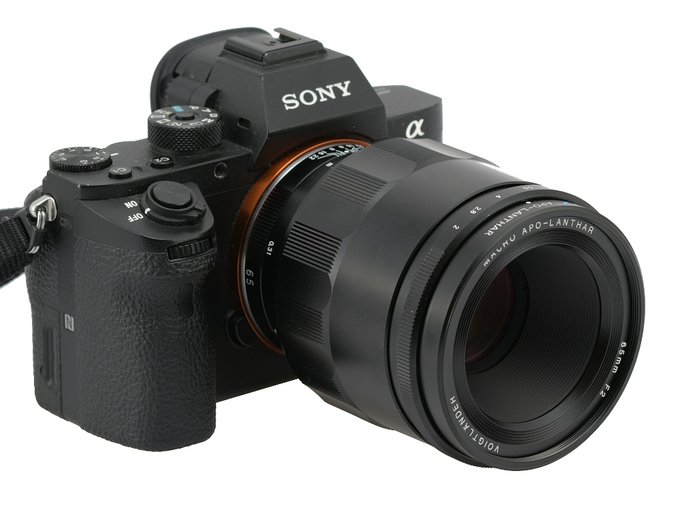

Po teście obiektywu Voigtlander Apo-Lanthar 65 mm f/2 Aspherical 1:2 Macro, przeprowadzonym właśnie na bezlusterkowcu A7R II, zaktualizowaliśmy wyniki testu zdolności rozdzielczej matrycy tego aparatu.

"Na podstawie wykresu widać, że A7R II plasuje się w zasadzie idealnie pomiędzy Nikonem D810 (matryca 36 Mpix) oraz Canonem 5Ds R (matryca 50 Mpix). Można zatem uznać, że zdolność rozdzielcza sensora 42 Mpix Sony stoi na bardzo dobrym poziomie."
-nie powiedziałbym.
45.7 Mpix D850 link ma bardziej zbliżone zagęszczenie pikseli na milimetr. [pikseli/milimetr]
D850: 229
A7R II: 221
D810 / K-1 / A7R: 205
Uzyskane rozdzielczości [lpmm] kolejno na przysłonach f/4, f/5.6, f/8, f/11, f/16:
A7R II: 75, 71, 62, 50, 46
D850 : 81, 76, 72, 60, 38
Dodatkowo, podejrzewam że Voigtlander Apo-Lanthar 65 mm f/2 może nie być tak ostry jak Sigma A 85 f/1.4.
