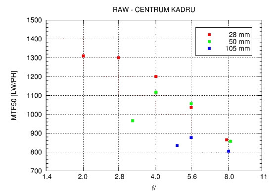

Testy rozdzielczości przeprowadzamy na podstawie zdjęć tablicy testowej ISO 12233. Zdjęcia wykonywane są dla różnych ogniskowych i różnych wartości przysłony. Następnie przeprowadzamy obliczenia zarówno dla centrum, jak i brzegu kadru. Wyniki prezentujemy w postaci wartości funkcji MTF50. W przypadku Canona S90 pomiary przeprowadziliśmy na JPEG-ach i surowych plikach. Na początek prezentujemy wyniki otrzymane dla plików RAW. Pierwszy wykres dotyczy centrum, drugi natomiast brzegu kadru.
Canon PowerShot S90 - Optyka

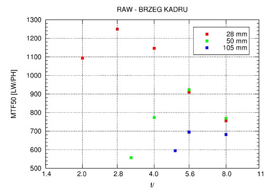

Dla centrum kadru Canon S90 notuje najlepsze wyniki dla najkrótszej ogniskowej i przy małych wartościach przysłony. Zwiększanie ogniskowej powoduje wyraźny spadek rozdzielczości i dla 50 mm najlepszy wynik osiągamy przy f/4.0, natomiast dla 105 mm przy f/5.6. Co ciekawe dla brzegu kadru, aparat notuje całkiem dobry wynik dla najkrótszej ogniskowej. W tym przypadku również obserwujemy wyraźny spadek rozdzielczości po zwiększeniu ogniskowej.

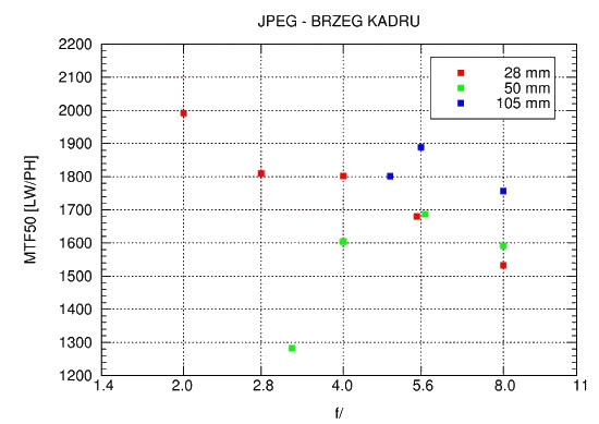

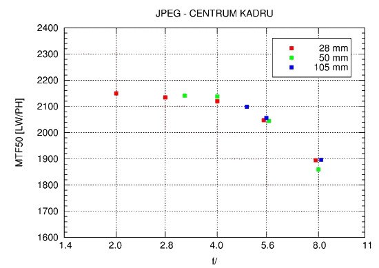

Poniżej prezentujemy wyniki pomiaru rozdzielczości wykonanego na plikach JPEG. Należy jednak zwrócić uwagę na fakt, że w S90 pliki JPEG zapisywane razem z RAW-ami są wyostrzane na poziomie standardowym. Poniższe wykresy prezentują rezultaty naszych pomiarów dla centrum i brzegu kadru.
Co ciekawe, w przypadku plików JPEG nie widać już różnicy w rozdzielczości obrazu w centrum kadru, ze względu na użytą ogniskową, tak jak to miało miejsce dla RAW-ów. Obserwujemy również inne zachowanie na brzegu kadru.

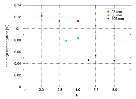

Pod względem aberracji chromatycznej Canon S90 wypada gorzej od swojego bardziej zaawansowanego brata G11. Najwyższą aberrację chromatyczną notujemy dla najkrótszej ogniskowej. Utrzymuje się ona w tym przypadku w strefie średniej. Przy ogniskowej 50 mm sytuacja wygląda trochę lepiej. Co prawda nadal mamy do czynienia ze średnią aberracją, jednak zmierzone wartości tylko nieznacznie przekraczają górną granicę małej aberracji. Najlepiej sytuacja wygląda dla najdłuższej ogniskowej. W tym przypadku aberracja chromatyczna utrzymuje się na poziomie małym. Szczegółowe wyniki naszych pomiarów przeprowadzonych na surowych plikach prezentujemy na poniższym wykresie.

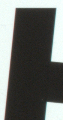

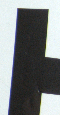

W tabelce poniżej prezentujemy w skali 1:1 wycinki zdjęć tablicy testowej, przedstawiające krawędzie czerni i bieli na zdjęciach z najwyższym i najniższym poziomem aberracji chromatycznej.
45 mm, f/8.0 83 mm, f/4.0

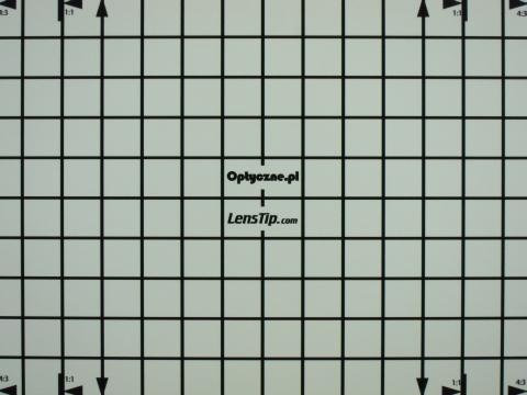

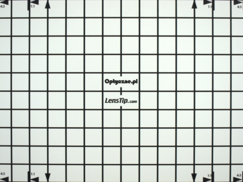

Jak już wspominaliśmy, Canon S90 zapisując pliki JPEG automatycznie usuwa częściowo efekty dystorsji. Pomiary zatem wykonaliśmy zarówno na RAW-ach i JPEG-ach. Zacznijmy od zaprezentowania wyników jakie otrzymaliśmy dla surowych plików.
W całym zakresie ogniskowych mamy do czynienia z dystorsją beczkową. Dla najszerszego kąta sięga ona poziomu -8.9%. Trzeba przyznać, że jest to spora wartość zwłaszcza jak na obiektyw zoom o krotności zaledwie 3.8x. Canon G11 mimo 5-krotnego zoomu optycznego nie miał takich problemów z dystorsją. W S90 w miarę wzrostu długości ogniskowej poziom dystorsji maleje. Dla 50 mm wynosi ona -3%. Widać, że spadek poziomu dystorsji jest znaczny, jednak jest to wciąż na tyle duża wartość, że zniekształcenie obrazu jest wyraźne. Najniższą dystorsję zanotowaliśmy dla najdłuższej ogniskowej, w której to przypadku wyniosła ona -0.64%.

Przypomnijmy, że przytoczone powyżej liczby dotyczą jedynie pomiarów dokonanych na plikach RAW. Zapisując pliki w formacie JPEG efekt dystorsji zostaje częściowo usunięty. Przyjrzyjmy się zatem zmierzonym na poszczególnych ogniskowych wartościom dystorsji w tym przypadku.
Dla najszerszego kąta dystorsja wynosi -1.53%, zatem widać jak mocno oprogramowanie aparatu koryguje ten efekt w stosunku do rzeczywistej wartości zmierzonej na surowym pliku. Co ciekawe, dystorsja zmierzona dla ogniskowej 50 mm wyniosła w przypadku pliku JPEG -1.82%, zatem w stosunku do 28 mm obserwujemy nieznaczny wzrost. Dla maksymalnej ogniskowej dystorsja wyniosła -0.61%.

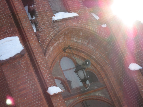

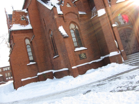

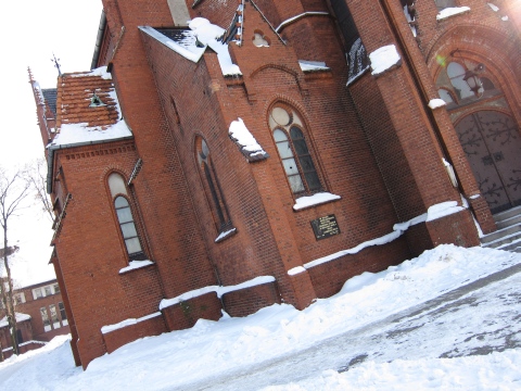

Odblaski
Canon S90 posiada obiektyw złożony z 7 elementów ułożonych w 6 grupach. Dwa elementy są dwustronnie asferyczne w tym jeden element UA. Mamy zatem 12 powierzchni, które przy zdjęciach pod ostre światło mogą powodować powstawanie różnego rodzaju blików świetlnych i odblasków. Poniżej prezentujemy przykładowe zdjęcia zrobione dla różnych wartości ogniskowej, pokazujące wspomniane efekty.
28 mm, f/2.0
28 mm, f/8.0
50 mm, f/3.2
50 mm, f/8.0
105 mm, f/4.9
105 mm, f/8.0
Dla najkrótszej ogniskowej i maksymalnego otworu przysłony odblaski nie stanowią dużego problemu. Niewielki blik świetlny o zielonkawym kolorze udało nam się zarejestrować w prawym górnym rogu zdjęcia, umieszczając słońce tuż poza kadrem. Przymykanie przysłony powoduje powolne uwydatnianie się dodatkowej świetlnej plamy o różowym zabarwieniu, która staje się najintensywniejsza dla maksymalnie przymkniętej przysłony. Dodatkowo w kadrze pojawiają się jasne smugi rozchodzące się promieniście od źródła światła.
Dla ogniskowej 50 mm i przy maksymalnym otworze przysłony, umieszczając ostre źródło światła tuż poza kadrem, na zdjęciu pojawia się pojedynczy blik w postaci kolorowej plamy umiejscowionej w pobliżu brzegu. Przymykanie przysłony powoduje zmianę jej kształtu i intensywności. Dodatkowo, analogicznie jak przy 28 mm uwydatniają się jasne smugi na zdjęciu.
Dla maksymalnej ogniskowej, odblaski pojawiają wtedy, kiedy ostre źródło światła znajduje się w kadrze w pobliżu jednego z narożników. Daję się również zauważyć dość wyraźny spadek kontrastu i charakterystyczne jasne smugi.
W Canonie S90 przy pracy pod ostre światło same odblaski nie stanowią dużego problemu. Na zdjęciach pojawiają się jedynie pojedyncze odblaski, niewielkich rozmiarów. Większym problemem są natomiast jasne smugi rozchodzące się promieniście od źródła światła. Sytuacja nie wygląda źle dla krótkich ogniskowych. Jednak dla dłuższych ogniskowych smugi mogą zajmować znaczną część zdjęcia ograniczając jednocześnie kontrast.

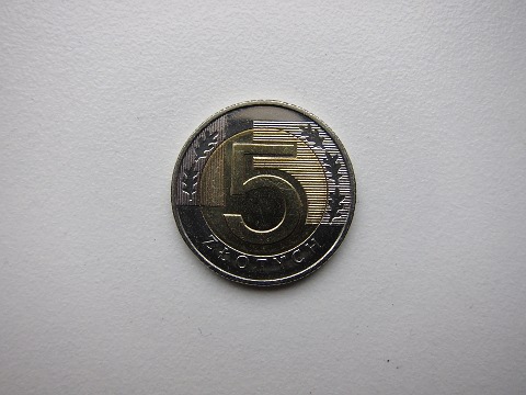

Makro
W Canonie S90 tryb makro uruchamiamy lewym przyciskiem krzyżaka funkcyjnego. Minimalna odległość między fotografowanym obiektem a aparatem wynosi 5 cm. Pamiętać trzeba, że tak mała odległość fotografowania dostępna jest wyłącznie dla szerokiego kąta. Wydłużanie ogniskowej wymaga również oddalenia aparatu od fotografowanego obiektu. Dla najdłuższej ogniskowej minimalna odległość fotografowania w trybie makro wzrasta aż do 50 cm. Poniżej prezentujemy zdjęcie wykonane przy odległości obiektywu od fotografowanego obiektu równej około 5 cm.
Makro 28 mm
