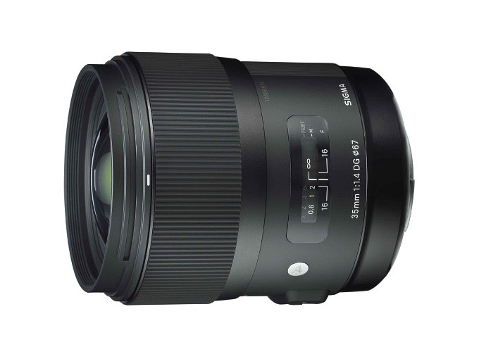

Nowy firmware dla kilku obiektywów Sigmy z mocowaniem Canon
Sigma udostępniła zapowiadane pod koniec lutego aktualizacje oprogramowania dla obiektywów z mocowaniem Canon. Chodzi o zapewnienie kompatybilności z obecnymi w aparatach funkcjami korekcji dystorsji, aberracji chromatycznych i winietowania.
W tej chwili aktualizacji firmware doczekały się następujące modele obiektywów Sigmy:
- Sigma A 35 mm f/1.4 DG HSM (Canon)
- Sigma A 50 mm f/1.4 DG HSM (Canon)
- Sigma A 85 mm f/1.4 DG HSM (Canon)
- Sigma A 135 mm f/1.8 DG HSM (Canon)
- Sigma A 18-35 mm f/1.8 DC HSM (Canon)
- Sigma A 24-70 mm f/2.8 DG OS HSM (Canon)
- Sigma C 100-400 mm f/5-6.3 DG OS HSM (Canon)
