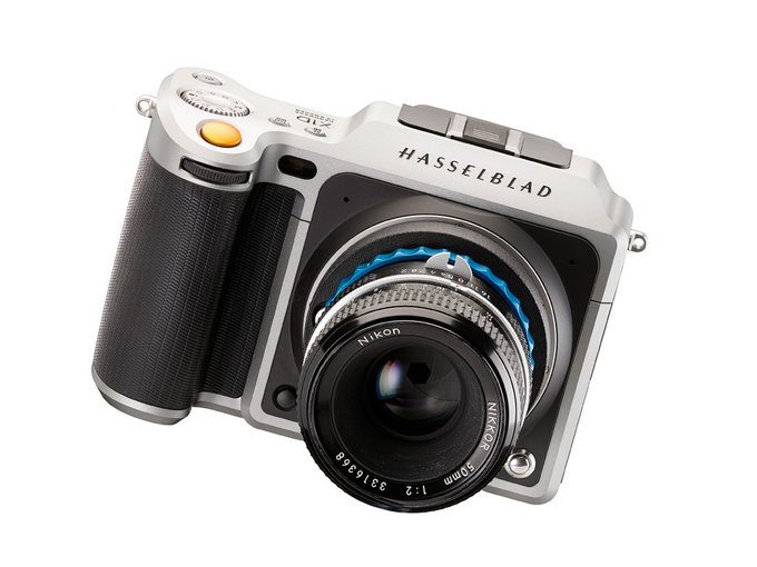

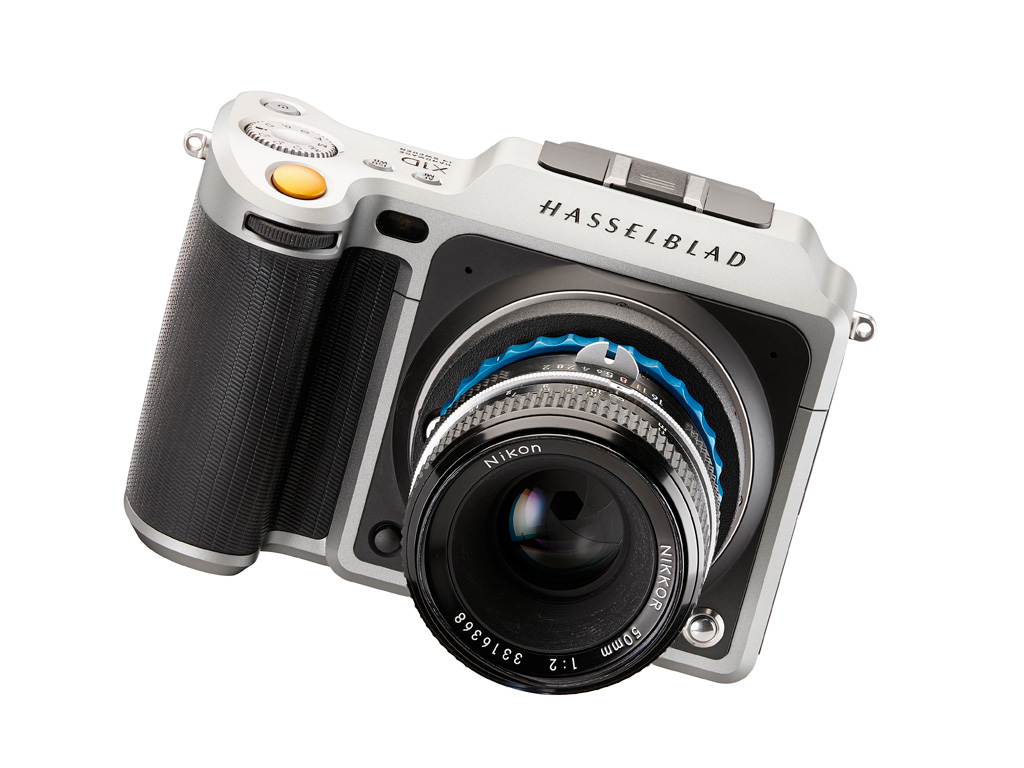

Niemiecka marka Novoflex wprowadza do oferty nową linię adapterów pozwalających na podpięcie do średnioformatowego bezlusterkowca Hasselblad X1D-50c obiektywów różnych producentów, m.in. Nikona oraz Leiki.

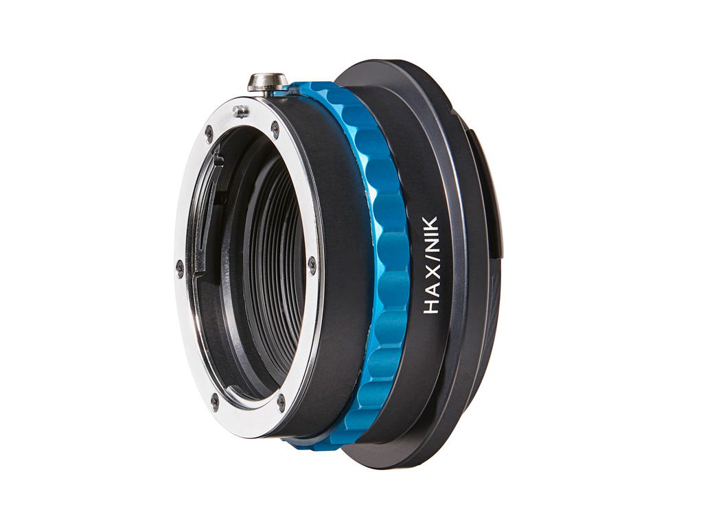

W krótkiej informacji prasowej Novoflex wyjaśnia, że adaptery są kompatybilne z obiektywami systemów Leica R / M, Nikon F (adapter z mechaniczną kontrolą przysłony) oraz Hasselblad V. W kwietniu dostępne będą też adaptery współpracujące z obiektywami Canon FD, Contax/Yashica, Minolta MD/MC, a także z mieszkiem NOVOFLEX BALPRO.
Adaptery Novoflex dla bezlusterkowca Hasselblad X1D
Listę adapterów Novoflex dla bezlusterkowca Hasselblad X1D można znaleźć tutaj. Za najdroższy model (do obiektywów Hasselblad V) trzeba zapłacić 229 euro.

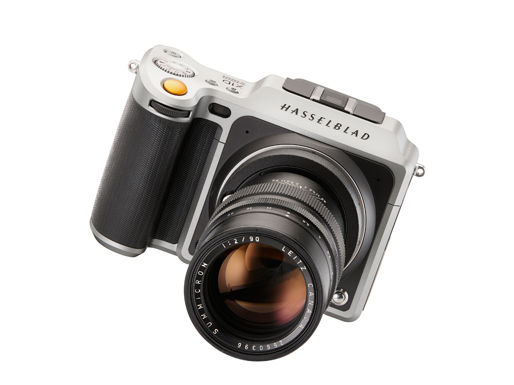

    Niektóre objektywy FF pokrywają matryce X1D szczególnie te powyzej normalki no i oczywiscie szerokokątne shifty. Leica na przykład robiła 90/2, 135/2.8, 200/4 do visoflexów kryjące 6x6. Starego summicrona 90/2 znajdziesz za 2000zł. a do Hassla o cenie lepiej nie mówic.

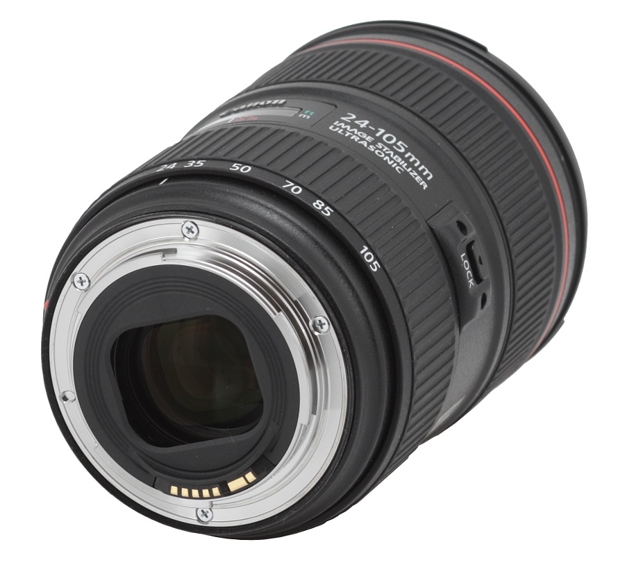

    Nowe szkła miewają też odcinane "nadmiarowe" pole obrazowe za pomocą ramki na wyjściu toru optycznego, jak na zdjęciu poniżej:
    Najprawdopodobniej po to aby ograniczyć rozproszone światło wewnątrz korpusu.
