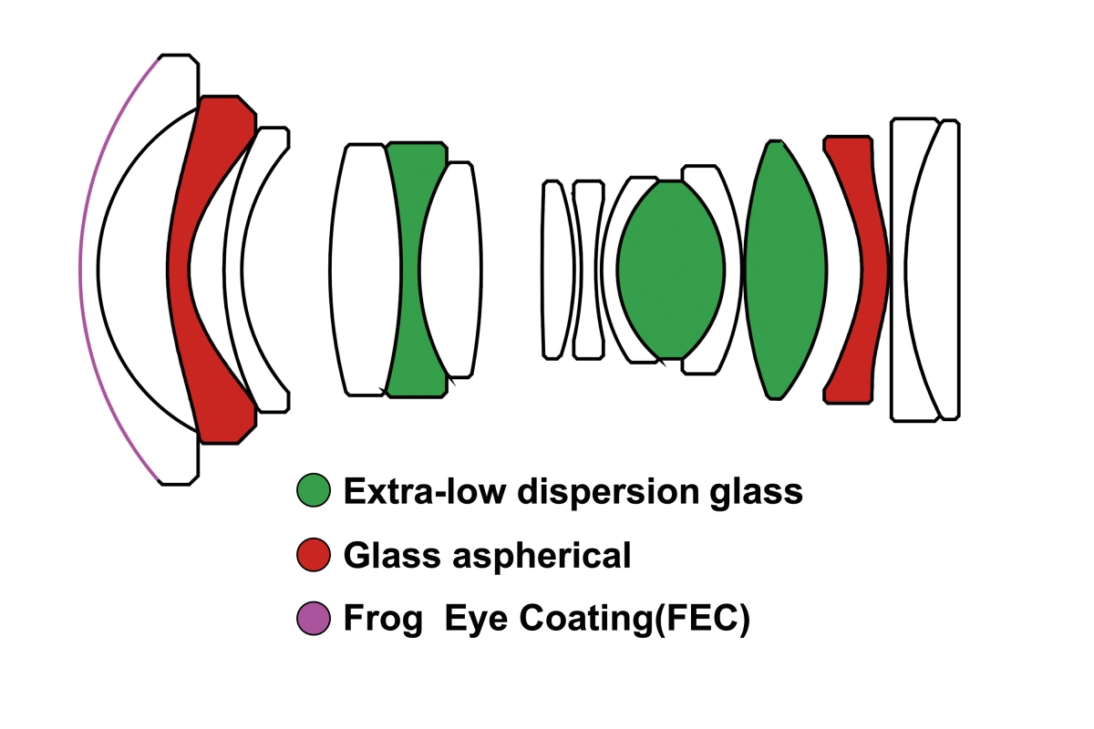

Na budowę optyczną Venus Optics Laowa 9 mm f/2.8 ZERO-D składa się 15 soczewek ułożonych w 10 grupach (2 elementy są asferyczne, 3 ze szkła ED). Pole widzenia wynosi 113 stopni (APS-C), a minimalny dystans ostrzenia to 12 cm.

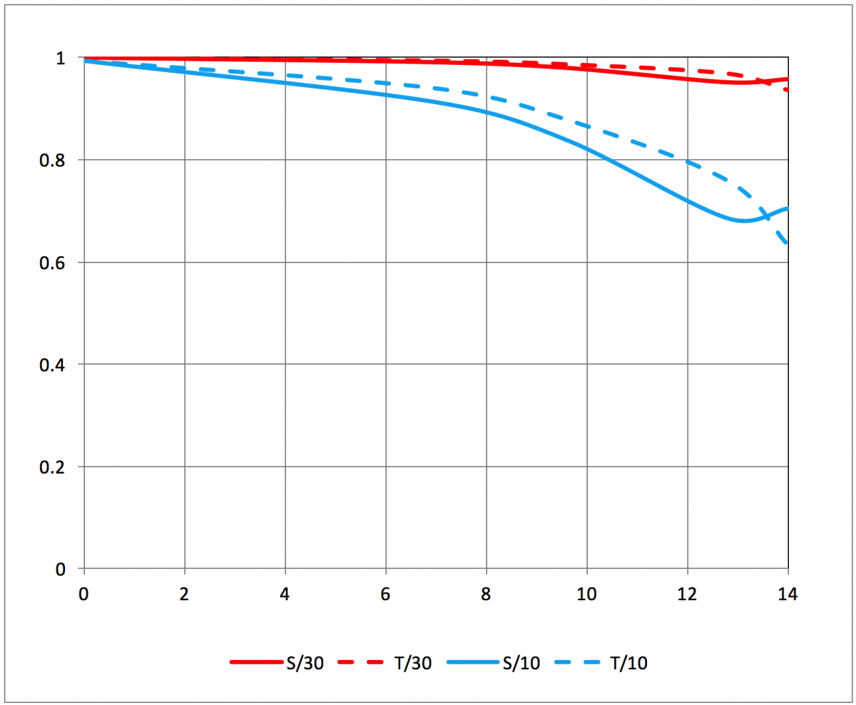

  1. 22 marca 2018, 08:59
    Dobra ostrość poza centrum od f/4.
    Dystorsja poniżej 1%.
    Potężne winietowanie od 4 EV, nawet po większym przymknięciu 2 EV.
    Problemy z odblaskami.
    Jak na takie parametry -całkiem nieźle.

    Może słabo się na tym znam, ale jeśli Sigma 10-20 ma światło od 4 i filtr 77mm to jak wciśnięto światło 2,8 i 9mm w filtr 49? Trochę mi to śmierdzi wizjerem drzwiowym.
  8. mate
    mate 23 marca 2018, 11:46
    @handlowiecupc
    No to żeś porównał zooma do stałki...
    Sony E 10-18 f/4 ma średnicę filtra 62 mm, co pokazuje, że przy małej odległości rejestrowej jest uzysk na szerokich szkłach.
  9. goornik
    goornik 23 marca 2018, 13:21
    Handlowiecupc, podstawowa różnica jest taka, że Sigma 10-20 jest do lustrzanek, a więc ma duże osdnięcie optyki od płaszczyzny obrazu i dlatego musi mieć silnie asymetryczną optykę retrofocus. Niezależnie czy to zoom czy stałka - to samo dotyczy Irixów, i innych szkieł z ogniskową ...naście milimietrów na kadr małoobrazkowy. A ta Laowa (podobnie jak Samyang 12/2) "uszyta jest" na miarę bezlusterkowców i ostatnią soczewkę może mieć duuuuużo bliżej płaszczyzny obrazu. Czyli może być bardziej symetryczna, czyli może mieć mniejsze soczewki przed przysłoną i nie musi zaczynać cię wypukłym "globusem" jak Nikkor 13/5,6
  10. goornik
    goornik 23 marca 2018, 17:52
    I jeszcze a'propos "wciskania" optyki w małe soczewki. Źrenica wejściowa Sigmy na F=10mm przy f/4 to zaledwie 2,5 mm :)
    Laowa F=9 przy f/2,8 to 3,2 mm. Gdyby nie wielkie kąty widzenia, oba obiektywy z duuuuużym zapasem dałoby się zrobić na soczewkach o średnicy 1 cm....
