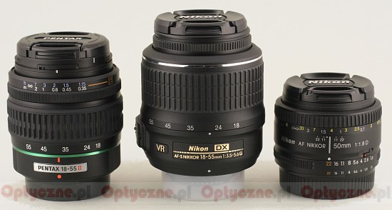

Na pierwszy rzut oka Nikkor AF-S DX 18-55 mm f/3.5-5.6G VR niewiele różni się od swojego poprzednika pozbawionego mechanizmu VR. Jego gabaryty i waga podobne są też do tego co oferują konkurencyjne produkty innych firm takie jak Canon 18-55 IS czy Pentax 18-55 mm. Porównanie z nimi i do poprzednika przedstawia tabela, którą można obejrzeć tutaj. Poniższe zdjęcie pokazuje zaś porównanie Nikkora do "kita" Pentaxa oraz do stałoogniskowego Nikkora 1.8/50.

Układ pierścieni i jakość wykonania pozostała na podobnym do poprzednika poziomie. Niestety... Niestety, bo przy wzroście ceny związanym z pojawieniem się stabilizacji nie trzeba było chyba oszczędzać znów na wszystkim, na czym się dało. Pierścień do manualnego ustawiania ostrości, który znajdziemy wokół przedniego układu soczewek to tak naprawdę mało użyteczna atrapa. Jest wąski, pozbawiony jakiejkolwiek skali i praca z nim, nie umożliwia precyzyjnych nastawień. Podobnie słabo jest na drugim końcu obiektywu, gdzie znajdziemy plastikowy bagnet. W tych kategoriach Nikkor nie różni się od "kita" Canona, który prezentuje podobne wady, ale wyraźnie odstaje w dół od na przykład Pentaxa, który oferuje nam zarówno metalowy bagnet jak i pełnoprawny pierścień do manualnego ustawiania ostrości wyposażony w skalę odległości.

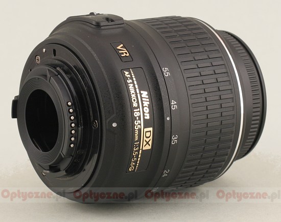

W środku korpusu obiektywu Nikkora znajdziemy duży i wygodny pierścień do zmiany ogniskowej. W testowanym przez nas egzemplarzu chodził on płynnie i z należytym oporem.
Poniżej i po lewej stronie tabliczki z nazwą i parametrami obiektywu znajdziemy dwa przełączniki. Pierwszy z nich służy do zmieniania trybu pracy mechanizmu ustawiającego ostrość (AF/MF), a drugi do włączania i wyłączania stabilizacji VR. Po przeciwnej stronie wspomnianej powyżej tabliczki znajdziemy logo firmy, opis zakresu ogniskowania, numer seryjny i napis informujący nas, że obiektyw wykonano w Tajlandii.
Wraz z pojawieniem się stabilizacji, z oczywistych względów, zmieniła się konstrukcja wewnętrzna obiektywu. Przybyły aż cztery soczewki i teraz Nikkor składa się z 11 elementów ustawionych w 8 grupach. Duża przednia soczewka ma kształt asferyczny. Za stabilizację odpowiedzialny jest układ soczewek numer 7 i 8. Wewnątrz znajdziemy jeszcze przysłonę o siedmiu listkach, którą, w zależności od ogniskowej, możemy przymknąć do f/22-36.

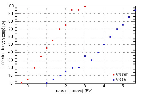

Nasze testy stabilizacji, prowadzone nową metodą polegającą na wykonywaniu kilkudziesięciu zdjęć na różnych czasach ekspozycji przy stabilizacji włączonej i wyłączonej oraz na późniejszym określaniu ilości zdjęć nieudanych pokazują, że skuteczność stabilizacji w korpusach Sony i Pentaxa wynosi od poniżej 1 EV do około 1.3 EV, a w korpusach takich jak Olympus E-3 potrafi sięgać nawet 3 EV. Jak sytuacja wygląda w stabilizowanym "kicie" Nikona? Spójrzmy na poniższy rysunek, na którym 0 EV odpowiada czasowi ekspozycji 1/80 sekundy.

W przypadku tego obiektywu widać pewną trudność w dokładnym określeniu skuteczności stabilizacji, bo uzyskane proste nie są do siebie równoległe. W związku z tym, dla krótszych czasów ekspozycji stabilizacja jest skuteczna na około 2 EV, a dla dłuższych sięga nawet 3 EV.
