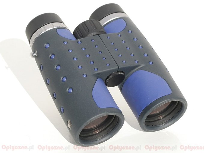

Jak zachwala producent, seria Ultra Lite to jedyne lornetki, które w obudowie zawierają dwa rodzaje specjalnej gumy - jedna by skutecznie amortyzować upadki nawet z dużej wysokości, druga aby dać pewny i komfortowy chwyt. W efekcie lornetka, naszym zdaniem, wygląda ciekawie i oryginalnie dając łatwo odróżnić się od produktów konkurencji.
Jeśli chodzi o optykę, to w lornetce zastosowano pryzmaty ze szkła BaK-4 ustawione w systemie dachowym. Wszystkie elementy pokryto nowymi, specjalnie zaprojektowanymi powłokami wielowarstwowymi, co ma zapewnić szczególnie wysoką transmisję. Dodatkowo okulary skonstruowano tak aby jednocześnie dawały duże pole widzenia oraz komfortowy odstęp źrenicy.
Lornetka jest wodoodporna, a producent udziela na nią 25 lat gwarancji.

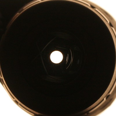

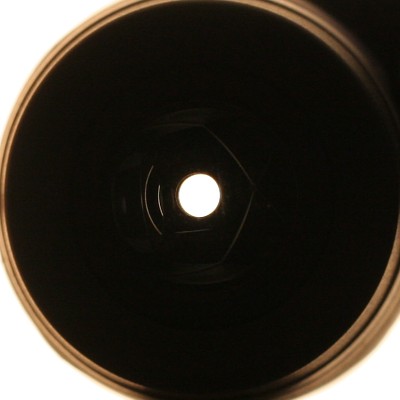

Wewnętrzne odblaski
Lewy: Prawy:
Swift Optics 930 Ultra Lite 10x42 - Wewnętrzne odblaski - Lewy Swift Optics 930 Ultra Lite 10x42 - Wewnętrzne odblaski - Prawy
Bardzo małe.
4 / 5.0 pkt

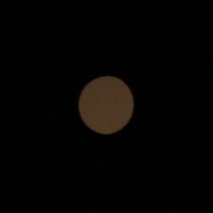

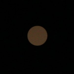

Winietowanie centralne
Lewy: Prawy:
Swift Optics 930 Ultra Lite 10x42 - Winietowanie centralne - Lewy Swift Optics 930 Ultra Lite 10x42 - Winietowanie centralne - Prawy
OL: 5.9%, OP: 0.6%.
4.5 / 8.0 pkt
