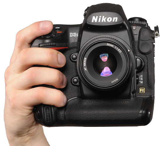

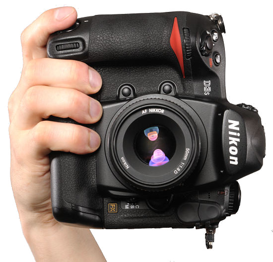

Opisując uchwyt w D3s możemy napisać dokładnie to samo co w przypadku D3 i D3x. Wyprofilowanie uchwytów pionowego i poziomego w tych trzech aparatach oraz materiały wykończeniowe uchwytów są takie same. Poziomy uchwyt korpusu D3s jest bardzo dobrze wyprofilowany, zdecydowanie gorzej zaś uchwyt pionowy, choć jest on w pełni funkcjonalny. Przy standardowym trzymaniu, dłoń miło przylega do aparatu, dając jednocześnie swobodę palcom wskazującemu i kciukowi na operowanie pokrętłami i pobliskimi przyciskami. Po podczepieniu standardowych obiektywów 24–70 lub 70–200 nie czujemy dużego przesunięcia środka ciężkości takiego zestawu. Wygodny uchwyt nam to rekompensuje, a podczepienie lampy błyskowej może nawet ten komfort poprawić, choć kosztem wzrastającej wagi naszego zestawu. D3s razem z akumulatorem waży 1.4 kg. Jeśli do niego dodamy obiektyw Nikkor 24–70 f/2.8 i lampę SB-900, to po zsumowaniu dostajemy blisko 3-kilogramowy zestaw.

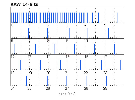

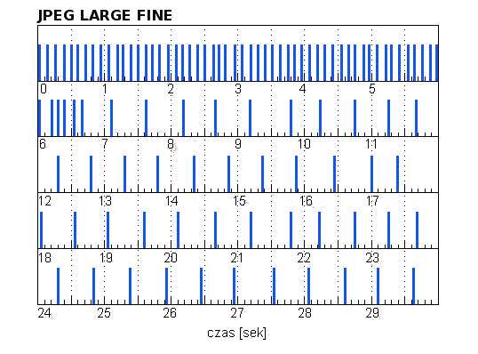

Test szybkości wykonaliśmy z 16-gigabajtową kartą Lexar Professional 600x przy ustawionej czułości 1600 ISO i migawce 1/1000 sekundy. Zdjęcia w RAW 12-bitowe zajmowały 12 MB, RAW 14-bitowe 14 MB, pliki JPEG LARGE FINE o rozdzielczości 4256×2832 pix – 15 MB.
Otrzymaliśmy następujące rezultaty dla trwającej 30 sekund serii:
  • 104 zdjęć JPEG LARGE FINE (3.47 kl./s),
  • 70 zdjęć RAW 12-bitowych (2.33 kl./s),
  • 62 zdjęć RAW 14-bitowych ( 2.07 kl./s),
  • 50 zdjęć RAW 12-bitowe + JPEG LARGE FINE (1.67 kl./s).
W stosunku do poprzednika, szybkość w Nikonie D3s nie zmieniła się i nadal jest to maksymalnie 9 kl./s. Zdecydowanie zwiększył się natomiast bufor. Przy zapisie JPEG maksymalna prędkość jest utrzymywana przez 6 sekund. W przypadku zapisu RAW jest to nieco ponad 4 lub 4.5 sekundy w zależności, czy aparat generuje RAW-y 14- czy 12-bitowe. Przy jednoczesnym zapisie RAW i JPEG nie obserwujemy znaczącego zmniejszenia ilości zdjęć w buforze w stosunku do zapisu RAW.

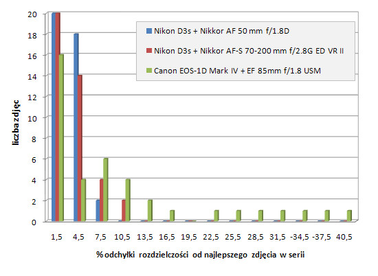

Skuteczność autofokusu sprawdziliśmy wykonując serię 40 zdjęć tablicy rozdzielczości na przysłonie f/2.8 z obiektywem Nikkor AF-S 70–200 mm f/2.8G ED VR II i Nikkor AF 50 mm f/1.8D. Licząc rozdzielczość na każdym zdjęciu, a następnie zestawiając te pomiary w stosunku do najostrzejszego zdjęcia, dostajemy rozkład wielkości pomyłek popełnianych przez aparat.
Nikon D3s - Użytkowanie i ergonomia
Skuteczność autofokusu D3s w trybie pojedynczym jest porównywalna z tym co oferuje poprzednik D3. Wyniki dla obiektywów 50 mm i 70–200 mm są bliskie temu, co otrzymaliśmy dla D3 i obiektywu 24–70 mm. To pokazuje także, że skuteczność AF-S w Nikonie D3s jest lepsza niż w Canonie 1D Mark IV.

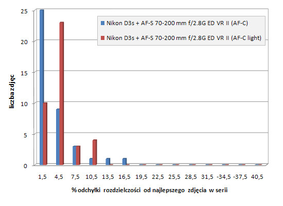

Dla zestawu D3s plus 70–200 mm wykonaliśmy podobny test autofokusu w trybie ciągłym. Tak jak przypadku AF-S, fotografowaliśmy tablicę testową. Wynik okazał się równie ciekawy jak u Canona, bo skuteczność AF-C okazała się nieco lepsza niż AF-S. Kolejne pomiary, tym razem pod ostre światło (w kadrze pomiędzy tablicą, a obiektywem umieszczone zostało silne źródło światła), pokazały z kolei pogorszenie skuteczności AF-C, ale nie w takim dużym stopniu jak to obserwowaliśmy w Canonie. Jest to kolejny dowód na to, że nikonowski system ustawiania ostrości jest lepszy niż canonowski.
