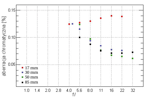

Dotarliśmy do punktu, o którym Canon chciałby jak najszybciej zapomnieć. Poziom aberracji chromatycznej w tym nie tanim w końcu szkle, można raczej bez wahania nazwać klęską, co doskonale widać na poniższym rysunku.
Canon EF-S 17-85 mm f/4-5.6 IS USM - wzloty i upadki. - Aberracja chromatyczna
Przy ogniskowej 17 mm, nie ważne co robimy z przesłoną, aberracja utrzymuje się na bardzo dużym poziomie 0.13-0.14%. Dla innych ogniskowych sytuacja jest lepsza, tylko gdy przymkniemy obiektyw co najmniej do f/8.0. Nawet jednak dla najmniej obarczonej kolorkami kombinacji: ogniskowej 50 mm i przesłony f/32, aberracja wynosi 0.06% czyli wyraźnie powyżej uznawanego za bardzo dobry wyniku poniżej 0.04%.

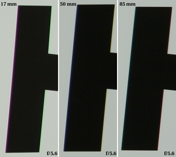

Jak to wygląda w rzeczywistości pokazują nam dokładnie poniższe wycinki tablicy testowej. Jak widać do dyspozycji mamy pełną gamę kolorków...
