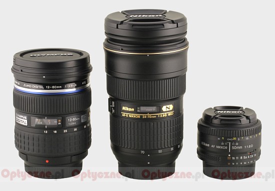

Gdy spojrzymy na tabelę pokazującą parametry testowanego Nikkora na tle konkurentów ze stajni Canona, Sigmy i Sony, zobaczymy, że wagi i gabaryty wszystkich obiektywów w tej klasie są podobne. Najbardziej odstaje tutaj Sigma, która jest najlżejsza, ale jednocześnie najgrubsza. Pozostałe obiektywy ważą niespełna kilogram i mają około 83 mm średnicy w najgrubszym miejscu. Z długością jest największy problem. Podane w tabeli parametry dotyczą pozycji minimalnej i takie postawienie sprawy działa na niekorzyść Nikkora. Canon i Sony, w pozycji złożonej osiąganej dla ogniskowej 24 mm w przypadku Sony i ogniskowej 70 mm w przypadku Canona, mają wysokość tylko 111–123 mm, tymczasem u Nikkora jest to wartość aż 133 mm, którą osiąga dla okolic 50 mm. W przypadku Canona i Sony wraz ze zmniejszaniem/zwiększaniem się ogniskowej, długość obiektywu wzrasta, osiągając nawet ponad 180 mm. U Nikkora, zaczynając od 50 mm, długość rośnie zarówno przy zbliżaniu się do 24 mm jak i do 70 mm. Maksymalny rozmiar osiągany jest dla 24 mm i wynosi on 155 mm. Tutaj od razu można powiedzieć, że zmiana ogniskowej i wysuwanie się przedniego układu soczewek nie powoduje rotacji mocowania filtrów mającego, typową dla tej klasy, średnicę 77 mm. Można też zauważyć, że podobnie jak u Canona, osłonę przeciwsłoneczną dokręcamy nie do wysuwającego się przedniego układu soczewek, lecz do tubusu. Dzięki temu, wraz ze zmianą ogniskowej, osłona nie zmienia swojego położenia.

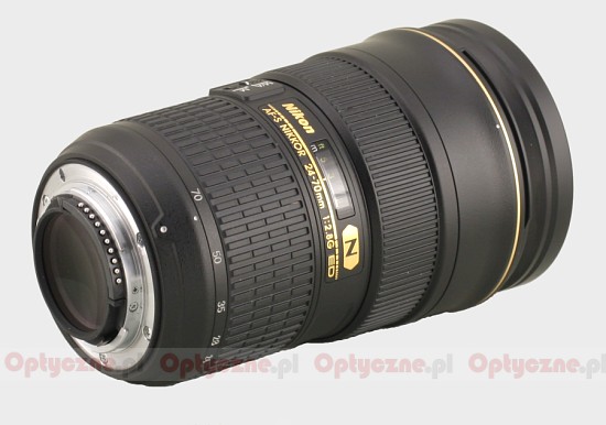

Idąc od strony metalowego bagnetu, na solidnej i także metalowej obudowie znajdziemy najpierw duży i wygodny pierścień do zmiany ogniskowej. Chodzi on dość płynnie i z należytym oporem, który jednak jest minimalnie mniejszy w zakresie 24–50 mm i większy dla ogniskowych 50–70 mm.
Nikon Nikkor AF-S 24-70 mm f/2.8G ED - Budowa i jakość wykonania
W dalszej części obiektywu znajdziemy skalę ostrości umieszczoną za małą szybką, a na lewo od niej przełącznik trybu pracy mechanizmu ustawiającego ostrość (M/A lub M). Jeszcze dalej mamy pierścień do manualnego ustawiania ostrości, który jak na mój gust chodzi zdecydowanie za luźno. Wcale nie mocne i przypadkowe dotknięcie lub zahaczenie powoduje, że ostrość „skacze” o całkiem sporą wartość.

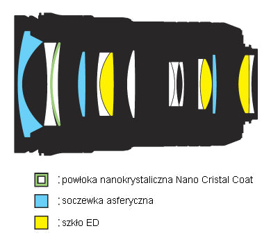

Wewnątrz obiektywu znajdziemy 15 soczewek ustawionych w 11 grupach, co czyni Nikkora jednym z prostszych obiektywów w tej klasie. Dla przykładu, Canon ma 16 elementów, a robiony dla Sony Zeiss aż 17. Nikkor, dla odmiany, daje nam za to najwięcej soczewek specjalnych. Mamy więc aż trzy elementy asferyczne, trzy wykonane z niskodyspersyjnego szkła ED i jedną soczewkę pokrytą powłokami Nano Crystal. W środku znajdziemy też kołową przysłonę o dziewięciu listkach, którą możemy domknąć do f/22.

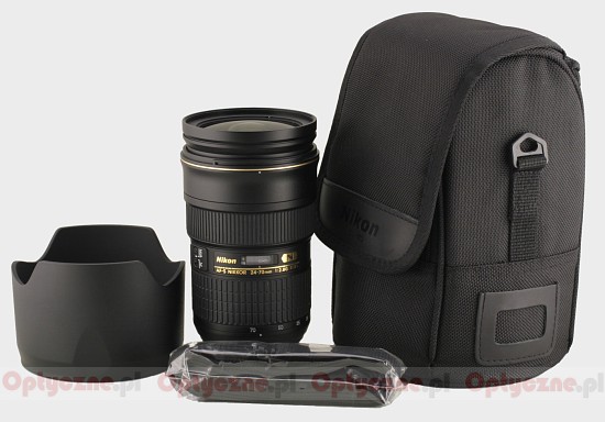

Kupując Nikkora dostaniemy w zestawie tulipanową osłonę przeciwsłoneczną, usztywniany futerał i dekielki.
