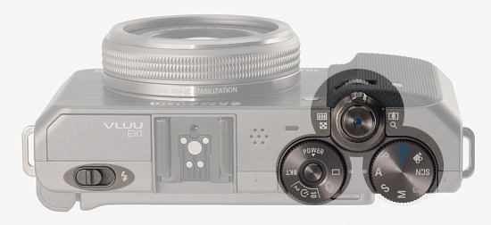

Przyciski
Wokół spustu migawki znajduje się pierścień do zmiany ogniskowej w trybie fotografowania, a w trybie podglądu zdjęć używa się go do powiększania zdjęć. Pod nim, z przodu, w zasięgu palca wskazującego zostało osadzone szerokie pokrętło sterujące, które można także wciskać. W pobliżu spustu migawki znajdują się także dwa koła nastaw. Jedno zawiera tryby fotografowania (PASM, Smart Auto, Podwójna stabilizacja, Film, Sceny), a drugie tryby pracy migawki (Zdjęcie pojedyncze, Zdjęcia seryjne, Samowyzwalacz 10 s lub 2 s, Bracketing). Natomiast po lewej stronie przełącznik podnoszący wbudowaną lampę błyskową.

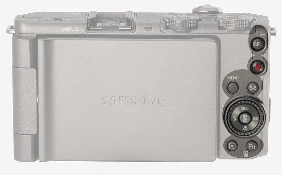

Przyciski z tyłu skupione są tylko po prawej stronie wyświetlacza. Na samej górze jest blokada ekspozycji AEL, nieco niżej czerwony przycisk REC uruchamiający nagrywanie filmu, a jeszcze niżej obok siebie znajdują się przyciski MENU i Pomiaru światła.
Samsung EX1 - Budowa, jakość wykonania i funkcjonalność
Zamiast standardowych przycisków kierunkowych EX1 ma obrotowy pierścień, który można oczywiście naciskać w odpowiednich miejscach w trakcie nawigacji. Wciskając góra-dół-prawo-lewo w trybie fotografowania przechodzimy ponadto odpowiednio do: zmiany ilości wyświetlanych na ekranie informacji, trybu makro, czułości ISO i opcji lampy błyskowej. Na samym dole zostały umiejscowione przyciski podglądu zdjęć oraz przycisk funkcyjny będący, w trybie podglądu, odpowiedzialnym za usuwanie zdjęć.
Trochę dziwne jest miejsce, w którym zmienia się tryb pracy mechanizmu ustawiającego ostrość. Aby przejść z trybu autofokusa do pracy manualnej, musimy przycisnąć klawisz z symbolem… makro.
