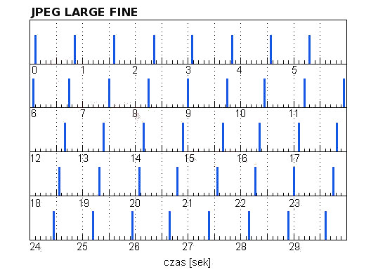

Test szybkości zdjęć seryjnych wykonaliśmy z kartą SanDisc Extreme III 2.0 GB, przy czułości ustawionej na ISO 1600 i migawce 1/1000 sekundy. Samsung EX1 wykonuje zdjęcia seryjne jedynie w formacie JPEG. Dla 30-sekundowego przedziału czasu ilość wykonanych zdjęć przedstawia poniższy wykres. Prędkość rejestracji jak widać jest stały i wynosi nieco poniżej 1.5 kl/s.

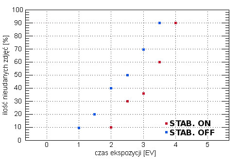

Stabilizację optyczną obrazu oceniamy wykonując serię kilkudziesięciu zdjęć przy zadanym czasie i porównujemy zdjęcia z włączoną i wyłączoną stabilizacją. Następnie na wykresie umieszczamy procentową ilość nieudanych zdjęć. Odległość pomiędzy liniami dopasowanymi do punktów pomiarowych jest efektywną miarą stabilizacji.
Skuteczność stabilizacji obrazu w EX1 jest nieduża. W naszym teście przy ekwiwalencie ogniskowej 50 mm osiągnęliśmy średnią wartość około 0.7 EV, w porywach dochodzącą do 1.0 EV.
Samsung EX1 - Użytkowanie i ergonomia
