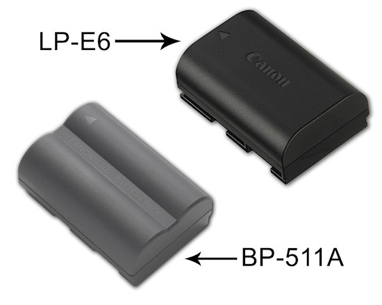

Canon EOS 5D Mark II zasilany jest nowym typem akumulatora, który został oznaczony symbolem LP-E6. Choć jest on zbliżony rozmiarami do znanego wszystkim canonierom BP-511A, to nie może on być stosowany zamiennie ze starszym modelem. LP-E6 charakteryzuje się o 30% większą wydajnością, dzięki pojemności, która w stosunku do BP-511A wzrosła z 1390 mAh do 1800 mAh.

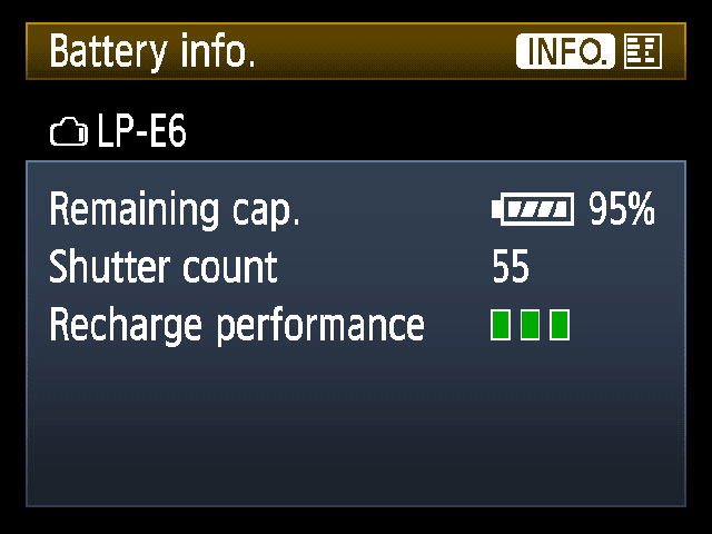

Oprócz 6-stopniowej ikonki informującej o stanie naładowania akumulatora, która jest widoczna na wyświetlaczu i w wizjerze, 5D Mark II pozwala na uzyskanie dokładniejszej informacji o kondycji naszego źródła zasilania. W menu aparatu dostępny jest ekran "Battery info", który pokazuje z dokładnością do 1% poziom naładowania akumulatora, ile zdjęć wykonano na akumulatorze oraz jaka jest jego wydajność ładowania, czyli jak bardzo po wielokrotnym ładowaniu zmniejszyła się pojemność akumulatora. Jeżeli ten ostatni wskaźnik świeci się na czerwono, to znak, że koniecznie musimy zaopatrzyć się w nowy akumulator.

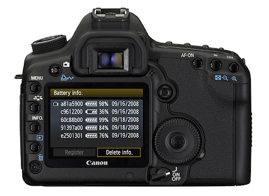

Jednak najbardziej interesującą funkcją jest możliwość tzw. rejestracji akumulatora w pamięci aparatu. Każdy egzemplarz LP-E6 został wyposażony w układ scalony z zapisanym indywidualnym, 8-znakowym numerem seryjnym. Dzięki temu numerowi aparat jest w stanie zapisać w pamięci szczegółowe informacje o poziomie naładowania sześciu różnych akumulatorów.
![]() Canon 5D Mark II może zapamiętać informacje o poziomie naładowania sześciu akumulatorów. |
Zatem wygrzebując z dna torby zapomniany akumulator, po wejściu do menu, jesteśmy w stanie bardzo szybko określić poziom jego naładowania. Niestety jest w tym wszystkim jednio ale. Producent nie zadbał o to, aby numer seryjny zapisany w elektronice akumulatora umieścić także na jego obudowie. Jako rozwiązanie tego problemu firma Canon zaleca oznaczenie na własną rękę każdego akumulatora.

Artykuł jest stary, a poprawki nikt nie naniósł, więc informuję, że w 5D MkII, kupionym przed tygodniem znalazłem akumulator w wybitym numerem na obudowie. W starszym 5D MkII i czterech oryginalnych akumulatorach numerów na obudowie akku, nie ma.
Artykuł może i stary, ale ja powinienem sprawdzić dokładnie, nim bzdury wypisze!
Otóż numer jest na akumulatorze, jednak po sprawdzeniu okazuje się, że NIE MA ON NIC WSPÓLNEGO z tym, który jest rejestrowany w aparacie. Canon w instrukcji zaleca oklejenie nalepką akumulatora z wypisanym numerem.
Pozostała część informacji jest prawdziwa.
