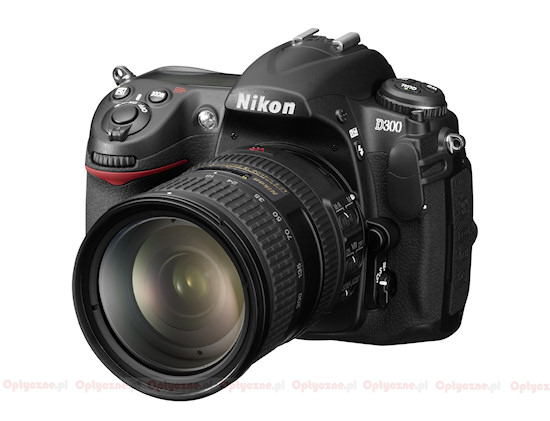

Potwierdziły się plotki dotyczące nowego firmware do lustrzanki Nikon D300, o których pisaliśmy w sobotę w artykule "O tym się mówi, czyli plotki i ploteczki z ostatniego tygodnia". Wersja oprogramowania została oznaczona numerem 1.10 i wprowadza ponad 20 poprawek i zmian. Jak to zawsze bywa z lustrzankami Nikona, do pełnej aktualizacji konieczne jest wgranie firmware'u w wersji A i B.
W wersji 1.10 wprowadzono poniższe udoskonalenia:
  • Opcja wskazywania na zdjęciu prześwietlonych obszarów została przeniesiona z pozycji Tryb wyświetlania > Podstawowe parametry zdjęcia > Obszary prześwietlone w menu odtwarzania na pozycję Tryb wyświetlania > Szczegółowe parametry zdjęcia > Obszary prześwietlone.
  • Zmieniono rozmiar i kolor napisu „Demo” wyświetlanego na monitorze przy odtwarzaniu, gdy w menu ustawień osobistych dla opcji Bez karty pamięci? zostało wybrane ustawienie Spust migawki działa.
  • Zakres ustawień dostępnych w menu fotografowania pod pozycją Ustawienia czułości ISO > Automatyczny dobór ISO > Najdłuższy czas migawki poszerzono z 1/250–1 s do 1/4000–1 s.
  • Zmieniono działanie aparatu w przypadku fotografowania w trybie podglądu na żywo bez użycia statywu: jeśli kadr zostanie powiększony przed włączeniem autofokusa, obraz na monitorze powraca obecnie do widoku powiększonego zamiast do pełnoekranowego.
  • Zdjęcia rejestrowane z włączoną opcją Obrót zdjęć pionowych w menu odtwarzania nie są automatycznie obracane w celu wyświetlania po zarejestrowaniu (tryb przeglądania zdjęć).
  • Do menu ustawień dodano opcję Informacja o prawach autorskich. Jeśli opcja Informacja o prawach autorskich jest włączona, na ekranie informacji zdjęciowych jest wyświetlany symbol praw autorskich (©).
  • Zamiast menu Moje menu może być wyświetlone menu Ostatnie ustawienia.
  • Opcję e3 Sterowanie lampą wbud. (lub e3 Dodatkowa lampa, gdy na aparacie jest zamontowana opcjonalna lampa błyskowa) z menu ustawień osobistych można obecnie dodać do Mojego menu, korzystając z opcji Dodaj pozycje > menu ustawień osobistych > e Braketing/lampa błyskowa.
  • Stopień ustawienia redukcji szumów dla wysokiej czułości można teraz sprawdzić na ekranie informacji zdjęciowych, jeśli w menu fotografowania włączona jest opcja Red. szum - wys. czuł.
  • Do opcji Strefa czasowa dla pozycji Czas na świecie w menu ustawień dodano ustawienia Ankara, Rijad, Kuwejt i Manama.
  • Jeśli jest używane urządzenie GPS i nie są dostępne informacje o namiarze kompasowym, w opcji Położenie > Namiar kompasowy pod pozycją GPS w menu ustawień są wyświetlane znaki ---.--°.
  • W przypadku fotografowania w trybie podglądu na żywo przy użyciu programu Camera Control Pro 2 (wersja 2.2.0 lub nowsza) i obiektywu PC-E można obecnie regulować ustawienie przysłony za pomocą komputera.
  • Zwiększono szybkość ustawiania ostrości w trybie dynamicznego AF.
  • Zwiększono szybkość ustawiania ostrości w trybie AF z wykrywaniem kontrastu.
  • Poprawiono działanie automatycznego balansu bieli.
  • Czwarta cyfra wskazania sekund w informacjach GPS o szerokości i długości geograficznej jest obecnie zaokrąglana, a nie pomijana.
  • Bieżące ustawienie typu baterii/akumulatorów znajdujących się w wielofunkcyjnym pojemniku na baterie MB-D10 można obecnie sprawdzić na ekranie informacji fotograficznych, gdy są stosowane baterie rozmiaru R6/AA.
  • Usunięto błąd, który powodował wzrost natężenia szumów podczas fotografowania w trybie ekspozycji [M] przy ustawionym czasie otwarcia migawki B (bulb), gdy migawka była otwarta przez mniej niż 8 sekund i była włączona opcja Red.szumów. - dł. naśw.
  • Usunięto błąd, który uniemożliwiał wyzwalanie migawki z określonym ustawieniem czasu otwarcia, jeśli w trybie uniesienia lustra nie wykonywano żadnych czynności przez 30 sekund.
  • Usunięto błąd, który powodował nieprawidłowe wyświetlanie obrazu, gdy dla opcji Podgląd zdjęć było wybrane ustawienie Włączony, a przycisk powiększenia w trybie odtwarzania został naciśnięty bezpośrednio po zarejestrowaniu zdjęcia z poniższymi ustawieniami:
    • Jakość zdjęcia: NEF (RAW) + JPEG
    • Zapisywanie NEF (RAW): Kompresja bezstratna lub Kompresja
    • Wielkość zdjęcia: S lub M
  • Jeśli na aparacie była zamontowana lampa błyskowa SB-800, dla trybu lampy błyskowej wybrano tryb manualny z priorytetem odległości, a aparat wyszedł właśnie z trybu czuwania uaktywnionego przez funkcję automatycznego wyłączania pomiaru światła, zmieniły się informacje o odległości wyświetlane przez lampę SB-800. Błąd ten usunięto.
Pliki wraz z instrukcją aktualizacji są dostępne na poniższych stronach:
