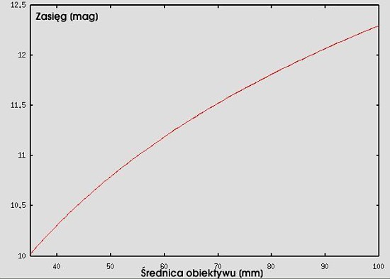

Zasięg gwiazdowy jest zdefiniowany poprzez jasność najsłabszych gwiazd widocznych przez dany instrument. W przybliżeniu można go policzyć ze wzoru: m = 5 log D + 2.3. Gdzie D to średnica obiektywu wyrażona w milimetrach. Ze wzoru tego wynika, że lornetka o obiektywie 50 mm będzie miała zasięg do 10.8 magnitudo. Będzie przez nią widać gwiazdy około 50 razy słabsze niż te najsłabsze widoczne gołym okiem.
Poniższy wykres przedstawia teoretyczny zasięg dla lornetek o obiektywach od 35 do 100 mm.
