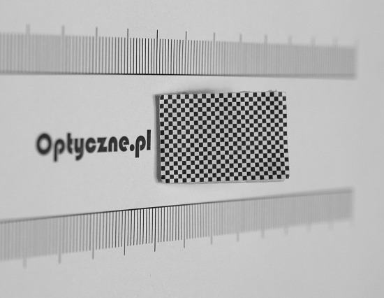

Tokina nie dorobiła się jeszcze ultradźwiękowego mechanizmu ustawiającego ostrość. Nic więc dziwnego, że podczas pracy autofokusa, z obiektywu dobywa się charakterystyczne bzyczenie o wysokich tonach. Napęd nie jest też szybki. Przebieg całego zakresu zajmuje aż ponad dwie sekundy. Warto jednak zaznaczyć, że Tokina oferuje nam ogranicznik zakresu pracy. Mamy możliwość wyboru trybu FULL (zakres od 0.14 metra do nieskończoności) i LIMIT (0.17 metra do nieskończoności). W tym drugim wariancie autofokus zaczyna pracować prawie dwa razy szybciej.
Jeśli chodzi o celność, nie mamy tu jakiś poważnych zastrzeżeń. Ilość pomyłek w warunkach studyjnych sięgnęła 8%. Można było jednak zauważyć, że obiektyw lubi poprawić swój pierwszy "strzał", delikatnym przeskoczeniem w inną, lepszą pozycję.
Nie zanotowaliśmy też żadnej tendencji do ustawiania ostrości przed lub za właściwym obiektem.
Tokina AT-X M35 PRO DX 35 mm f/2.8 - Autofokus
