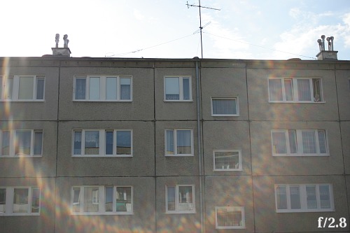

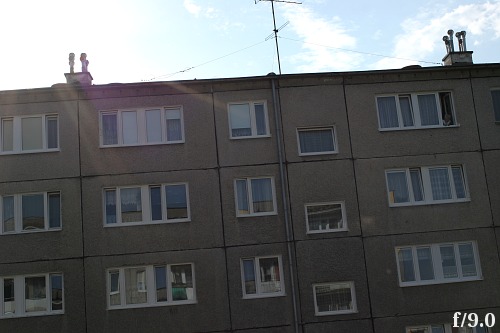

Przy pracy pod ostre światło, w okolicach maksymalnego otworu względnego, możemy złapać na zdjęciach "obwarzanki" podobne do tego zaprezentowanego na jednym z poniższych ujęć. Na szczęcie wraz z przymykaniem przysłony sytuacja się wyraźnie poprawia. A ponieważ maksymalnie otwarty obiektyw rzadko kierujemy w stronę ostrego źródła światła, sytuację w tej kategorii można ocenić pozytywnie.
Tokina AT-X M35 PRO DX 35 mm f/2.8 - Odblaski
