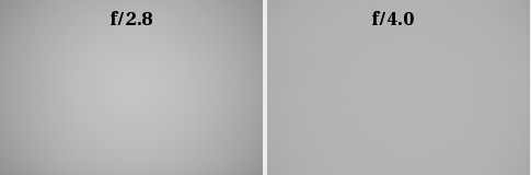

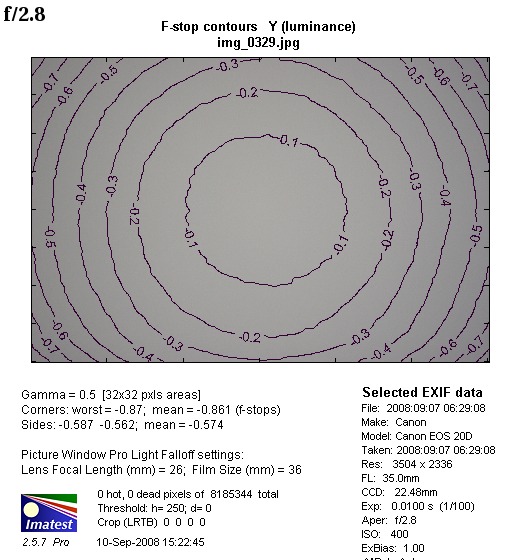

Praca na maksymalnym otworze względnym spowoduje, że spadek jasności w rogach kadru będzie zauważalny. Wynosi on 26% (-0.86 EV), co jest wartością średnią w tej kategorii sprzętu. Na szczęcie, problem znika w zasadzie całkowicie po zastosowaniu przysłony f/4.0. Wtedy winietowanie spada do znikomego poziomu 8% i na rzeczywistych zdjęciach jest nie do zauważenia.
Tokina AT-X M35 PRO DX 35 mm f/2.8 - Winietowanie
