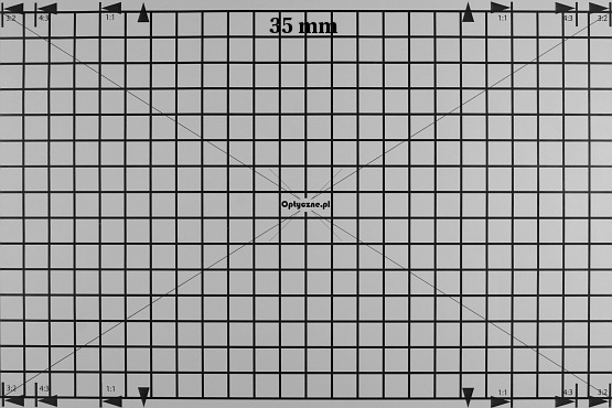

6. Dystorsja
Z testowanych na matrycach APS-C/DX obiektywów o ogniskowej 35 mm Tokina pokazuję najmniejszą dystorsję beczkową, której wartość wynosi -0.59%. Inne obiektywy tej klasy pokazywały wyniki od -0.73% do -0.87%. Jak widać różnice nie są duże i wszystkie te instrumenty zachowują się bardzo podobnie. Wartość uzyskana dla Tokiny nie jest duża i nie powinna dawać się nam we znaki na zdjęciach z życia wziętych.
Tokina AT-X M35 PRO DX 35 mm f/2.8 - Dystorsja
