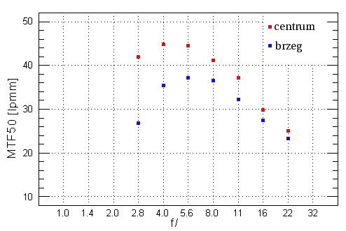

Rozdzielczość obiektywu, w sensie wartości funkcji MTF50, została oceniona w oparciu o pliki RAW z Canona EOS 20D. Wyniki dla środka i brzegu kadru prezentuje poniższy rysunek.
Tokina AT-X M35 PRO DX 35 mm f/2.8 - Rozdzielczość obrazu
Nie owijając w bawełnę, od razu można stwierdzić, że zachowanie Tokiny w centrum kadru jest rewelacyjne. Nawet na maksymalnym otworze mamy wybitnie ostre obrazy o MTFach sięgających 42 lpmm. Po przejściu do przysłon f/4.0 i f/5.6 dostajemy bliskie rekordowym wartości w okolicach 45 lpmm. Takie wyniki bardzo lubimy!
Troszkę mniej zachwytów będzie przy omawianiu zachowania na brzegu kadru, a to za przyczyną maksymalnego otworu. Tam bowiem MTFy nie docierają do poziomu przyzwoitości ustawionego na 30 lpmm. Ale to w zasadzie jedyna wada. Po przymknięciu obiektywu do f/4.0 możemy cieszyć się ostrymi obrazami nawet w rogach kadru.

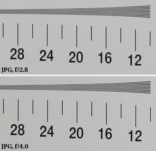

Wycinki zdjęć naszej tablicy testowej uzyskane na JPEG-ach prosto z aparatu można obejrzeć poniżej.
