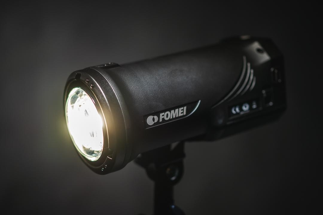

Medikon Polska informuje o nowościach w ofercie marki Fomei. Wśród nich są lekkie, uniwersalne lampy błyskowe z trybami TTL i HSS - kompatybilne z aparatami Canona, Nikona i Fujifilm.
Nowości zaświeciły się w ofercie wyłącznego dystrybutora produktów FOMEI, Medikon Polska. Wśród nich lekkie, uniwersalne lampy błyskowe z trybami TTL i HSS – kompatybilne z aparatami Canona, Nikona i Fujifilm oraz softboxy, które można błyskawicznie składać i rozkładać z unikalnym, opatentowanym systemem „Click”.

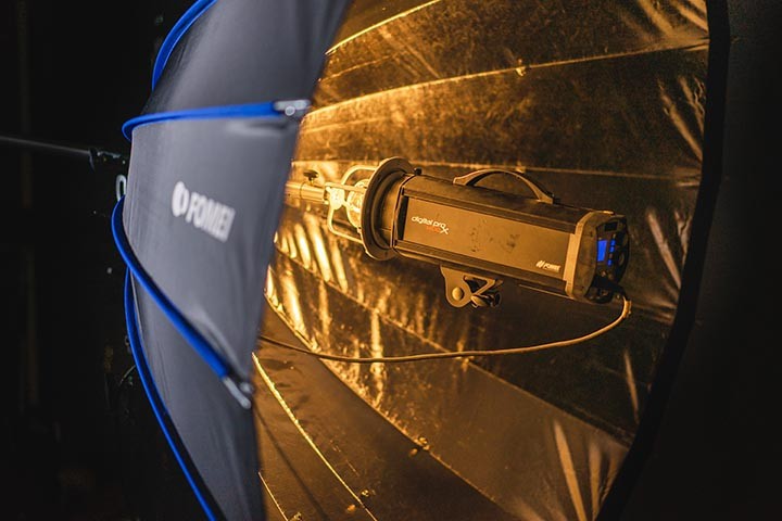

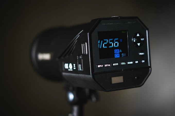

Nowe lampy błyskowe FOMEI to rozwinięcie modelu Digitalis Pro T400 TTL. Digitalis Pro TX TTL występuje w dwóch wersjach 400 i 600 Ws. Dzięki trybowi TTL możesz skupić się na robieniu zdjęć, a lampa zajmie się ustawieniem prawidłowej ekspozycji. Tryb HSS umożliwia wykonywanie zdjęć przy bardzo krótkim czasie naświetlania (do 1/8000). Dostępny jest też tryb Strobo, w którym lampa wyzwala zadaną serię błysków. Digitalis Pro TX TTL wyróżnia bardzo krótki czas trwania błysku - od 1/450 do 1/12800 oraz duży zakres regulacji energii błysku - od 1/1 do 1/256.

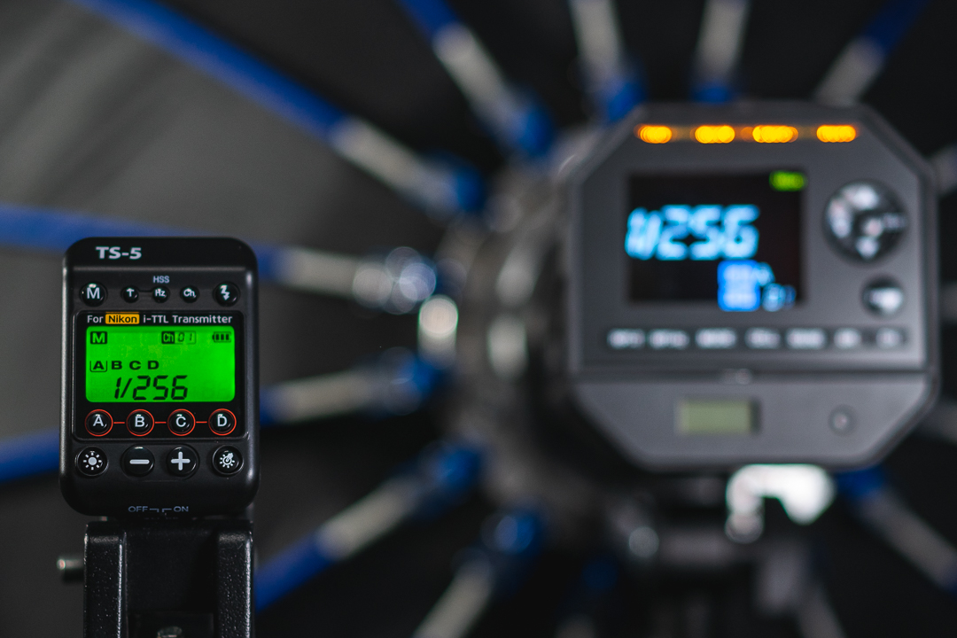

System wyzwalania i bezprzewodowego sterowania jest bardzo wygodny - wszystkie parametry lampy możesz ustawić wyzwalaczem przy aparacie. Lampa Digitalis Pro TX waży wraz z akumulatorem tylko 2,3 kg. Zmieści się też do niewielkiej torby, ponieważ ma tylko 26,5 cm długości. To świetna propozycja również podczas pracy w warunkach studyjnych, wystarczy wyposażyć się w zasilacz sieciowy. Lampy w akcji można obejrzeć na kanale Youtube FOMEI. Więcej informacji i dane techniczne znajdziesz na blogu Medikon Polska.

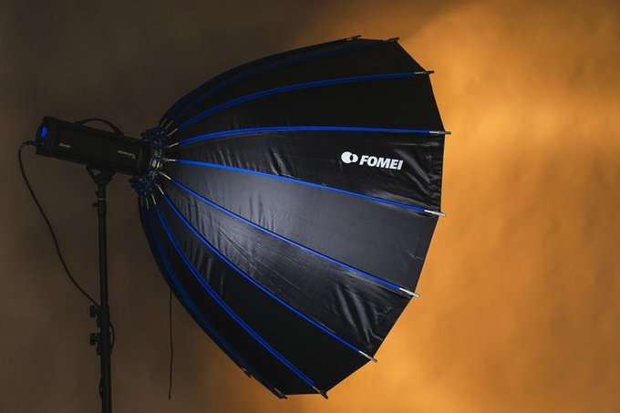

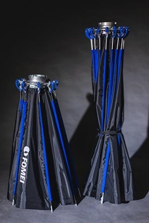

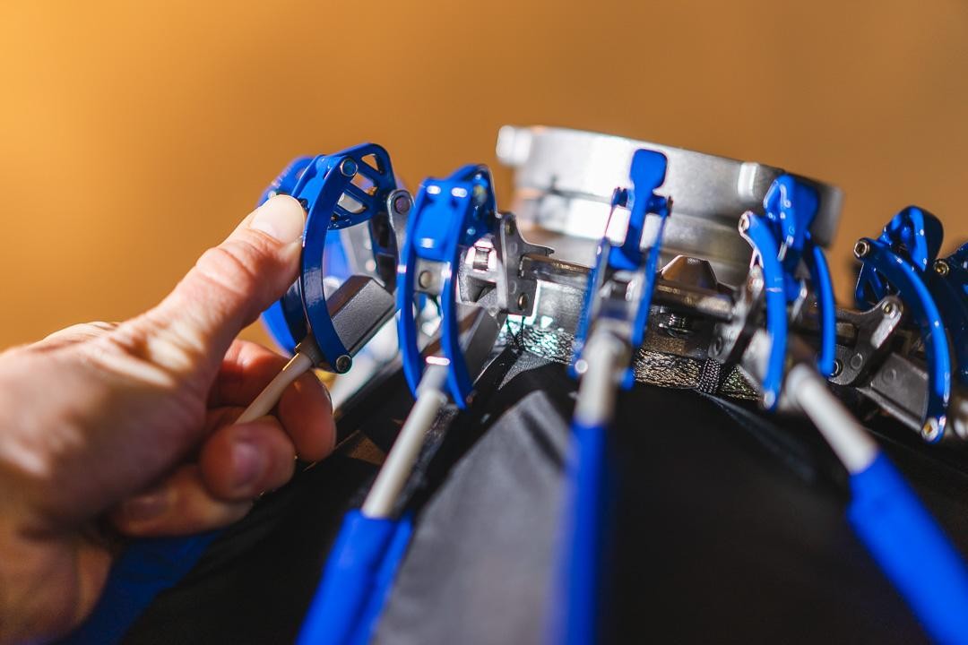

Do oferty FOMEI trafiły również szybko składane softboxy z unikalnym, opatentowanym systemem „Click” oraz tyczka Zoom do odwrotnego mocowania lampy w modyfikatorze. Mechanizm składania Clickboxów jest wykonany w całości z metalu i na tyle intuicyjny, że każdy sobie poradzi z jego rozłożeniem. Materiał jest odporny na wysoką temperaturę, dlatego można ich używać z żarówkami o dużych mocach. Dla poszukujących czegoś lżejszego: Clickboxy w rozmiarach 140cm i 180cm mają pręty wykonane z włókna szklanego.
Clickboxy można bezpiecznie rozłożyć i złożyć dosłownie w kilka sekund. To doskonały pomysł dla tych pracujących w małych studiach fotograficznych i na ciasnych planach zdjęciowych, w których liczy się każdy metr.
W łatwy sposób możesz stworzyć reflektor paraboliczny, wystarczy, że dodasz tyczkę ZOOM i dowolnego Grandboxa FOMEI. Dzięki temu uzyskasz różne efekty przy użyciu tego samego modyfikatora, korygując wiązkę światła poprzez zbliżanie i odsuwanie lampy. Odwrotne mocowanie lampy ZOOM możesz też zamontować do każdego softboxa Fomei uzyskując zróżnicowane efekty świetlne. Film na temat tworzenia reflektora parabolicznego do obejrzenia pod tym linkiem.
Produkt dostępny jest w rozmiarach 120 cm (głębokość: 72 cm),140 cm (głębokość: 77 cm) i 180 cm (głębokość: 99 cm) oraz Octa 110 cm, Recta 90x120, Square 80x80 i Strip 35x150. Więcej informacji na temat samych clickboxów znajdziesz w przygotowanym przez FOMEI filmie pod tym linkiem oraz na stronie dystrybutora.
