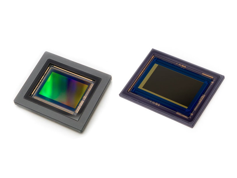

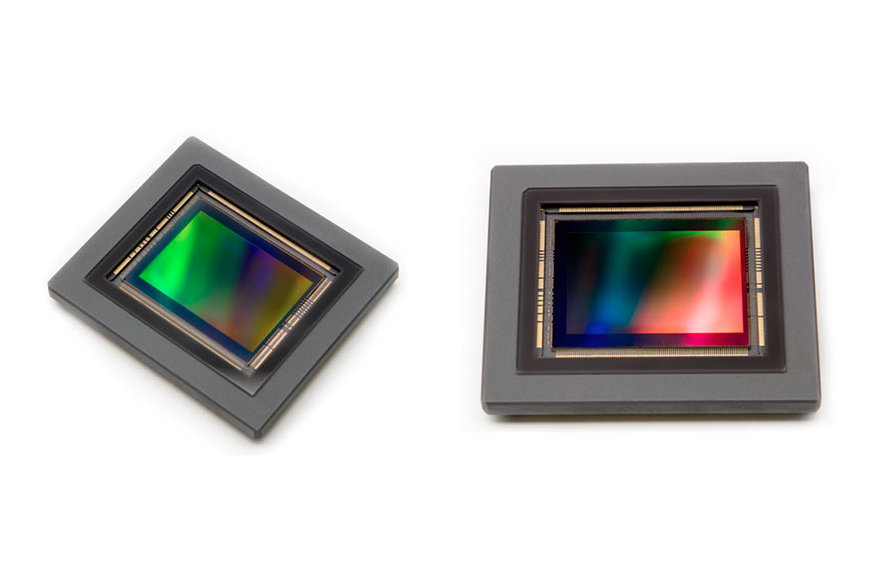

Canon opracował dwie nowe matryce światłoczułe. Jedna nich ma rozdzielczość 122 megapikseli i format APS-H. Druga natomiast to układ o większej powierzchni i znacznie większych fotodiodach.
120MXSC (120MXSI / 120MXSM)
Nowe sensory od Canona
Pierwszy z sensorów generuje obraz o rozdzielczości 13272 x 9176 pikseli. Biorąc pod uwagę jego format APS-H (29.22 mm x 20.20 mm), pojedynczy sensel ma rozmiar 2.2 x 2.2 µm. Maksymalne tempo odczytu wynosi 9.4 kl/s. Układ występuje w trzech odmianach:
  • RGB,
  • RGB-NIR, gdzie jeden z zielonych senseli zastąpiono takim rejestrującym bliską podczerwień,
  • monochromatycznej.
Nowy układ nie znajdzie raczej zastosowania w fotografii. Jego przeznaczeniem jest wykorzystanie w przemyśle, np. w systemach wizyjnych, archiwizacji cyfrowej, czy obrazowaniu medycznym.

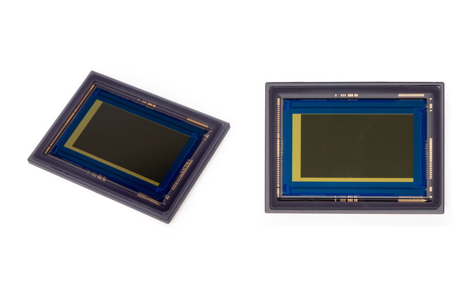

35MMFHDXSCA (35MMFHDXSMA)
Kolejna matryca jest o tyle ciekawa, że mimo większej powierzchni światłoczułej (41.04 mm x 24.32 mm) od 120MXSC, oferuje znacznie mniejszą rozdzielczość - 2160 x 1280 pikseli (czyli 2.76 MPix). Dzięki temu mamy do czynienia z bardzo dużymi fotodiodami - 19 µm x 19 µm - które pozwolą na rejestrację obrazu przy bardzo wysokich czułościach. Układ wydaje się zatem idealny do zastosowania w warunkach ograniczonego oświetlenia, tj. w astronomii czy monitoringu. Przeznaczony jest także do systemów wizyjnych, mikroskopach fluorescencyjnych, czy neuronauce. Oprócz wersji RGB, dostępny będzie również wariant monochromatyczny.
