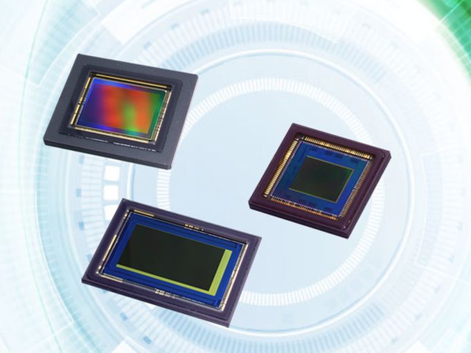

Canon pracuje nad rozwojem kolejnego sensora. Tym razem chodzi o układ CMOS 3U3MRXSAAC o rozdzielczości 2.8 megapiksela, formatu 1/2.32 cala.
Założeniem Canona jest, by matryca dostarczała materiał wysokiej jakości w trudnych warunkach oświetleniowych. Tym razem nie chodzi jedynie o ciemne otoczenie, ale o wysoki kontrast pomiędzy jasnymi i ciemnymi partiami obrazu. W tej sytuacji dobrym sposobem jest wykorzystanie techniki HDR, która jest wyróżnikiem nowego urządzenia.
Producent zwraca uwagę również na pracę w szerokim zakresie temperatur - od -40 do 105 stopni Celsjusza. Nowy układ ma sobie świetnie radzić właśnie w wysokich temperaturach, gdy zwykle mamy do czynienia z dużym szumem termicznym.
Matryca będzie generować obraz o rozdzielczości 1936 x 1456 pikseli, a rozmiar pojedynczego sensela to 3.2 x 3.2 μm. Maksymalny klatkaż wyniesie 60 kl/s, natomiast w trybie HDR zostanie ograniczony o połowę.
Na chwilę obecną nie wiadomo dokładnie kiedy matryca będzie dostępna na rynku. Wątpliwe jednak, by znalazła zastosowanie w fotografii, bowiem adresowana jest do przemysłu.
