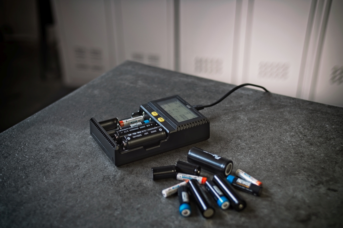

Foxfoto informuje o nowej, czterokanałowej ładowarce w ofercie Newell. Oferuje ona zwiększoną prędkość ładowania 1.5 A i wspiera zarówno akumulatory litowo-jonowe, używane między innymi w gimbalach, jak i paluszki AA.

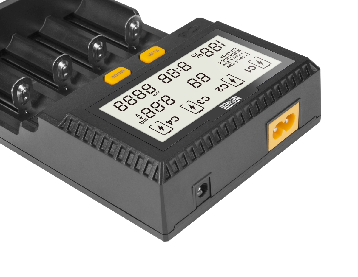

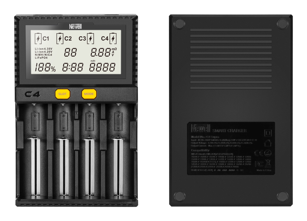

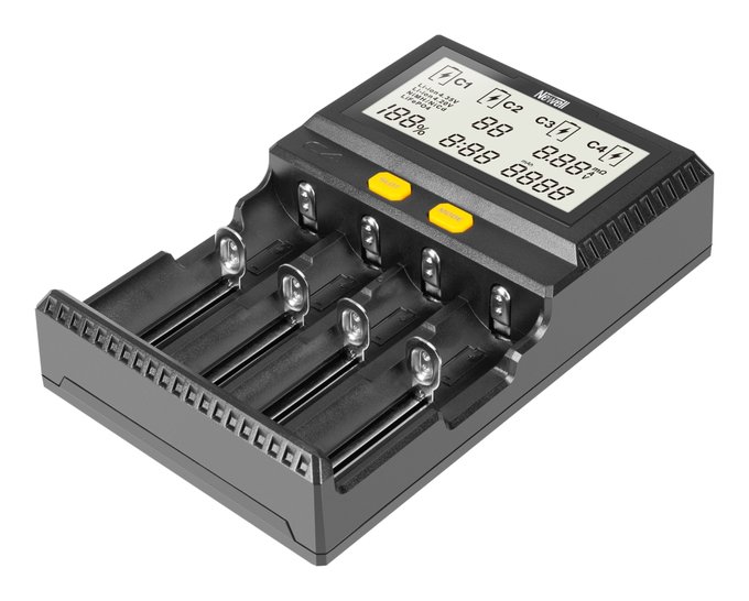

Newell C4 Supra to uniwersalna ładowarka, kompatybilna z większością cylindrycznych akumulatorów dostępnych w sprzedaży. Wyświetlacz LCD pokazuje napięcie, natężenie, czas ładowania, opór wewnętrzny oraz procentowy stan naładowania ogniwa – wszystko to pozwala z łatwością określić parametry i status procesu. Specjalnie zaprojektowana obudowa pozwala na jednoczesne ładowanie nawet największych akumulatorów (typu C lub 22650) we wszystkich czterech kanałach jednocześnie.
Wybór typu akumulatora
Newell Smart C4 automatycznie rozpoznaje typ akumulatora Li-ion 4,2 V i NiMH/NiCd 1,48 V. Akumulatory LiFEP04 oraz Li-ion 4,35 V nie są wykrywane automatycznie. W celu ładowania tych akumulatorów ich typ należy wprowadzić manualnie.Pomiar oporu wewnętrznego oraz pojemności ogniwa
Przed rozpoczęciem ładowania urządzenie dokonuje pomiaru oporu wewnętrznego oraz szacuje pojemność ogniwa. Obie wartości są prezentowane na wyświetlaczu LCD.![]() |
Profesjonalne obliczenie pojemności
Po zakończeniu ładowania na wyświetlaczu możemy odczytać szacunkową pojemność akumulatora. Ładowarka umożliwia również bardziej precyzyjne obliczenie pojemności poprzez proces ładowania i rozładowywania (funkcja dostępna tylko na kanale nr 4).Liczne zabezpieczenia
Zabezpieczenia przed nieprawidłowym włożeniem akumulatora i zwarciem oraz automatyczne zatrzymanie ładowania przy w pełni naładowanym akumulatorze celem uniknięcia przeładowania sprawiają, że proces jest bezpieczny i energooszczędny.![]() |

- model: Smart C4 Supra
- prąd wejściowy: AC 90-260 V 50/60 Hz 0,4 A (Max); DC 12 V 2 A
- prąd ładowania (max): 4,2V +/-1% / 4,35V+/-1% / 3,6V+/-1% / 1,48V+/-1%
- natężenie (max): 1,5 A x 2, 1,3 A x 3, 1,0 A x 4
- akumulatory NiMH/NiCd ładowane są metodą CC
- dla akumulatorów NiMH/NiCd poziom naładowania określany jest metodą - △V
- akumulatory Li-Ion ładowane są metodą CC/CV
- wymiary: 16,6 x 10,7 x 4 cm
- waga: 279 g
Kompatybilność
- Ni-MH, Ni-Cd (1,48 V):
- A, AA, AAA, AAAA, C, SC
- Li-ion, IMR, INR, ICR, (4,20 V / 4,35 V), LiFePO4 (3,60 V):
- 10340, 10350, 10440, 10500, 12340, 12500, 12650, 13450, 13500, 13650, 14350, 14430, 14500, 14650, 16500, 16340, (RCR123), 16650, 17350, 17500, 17650, 17670, 18350, 18490, 18500, 18650, 18700, 20700, 21700, 22500, 22650, 25500, 26500, 26650

Ładnie, można zasilać z instalacji samochodowej (lub podobnej 12V).

ta widać to taka bezobsługowa. Wkładasz i ładujesz. Model nie wiem czy przypadkiem nie produkowany przez Nitecore. Mam podobną model D4EU. Wręcz identyczna tylko przyciski z boku SLOT I MODE przeniesione na górę i zmieniony wyświetlacz, rozmieszczenie informacji. Dla bardziej wymagających polecam SKYRC MC3000. Sterowanie z poziomu ładowarki, ale dużo więcej opcji z poziomu smartfona tabletu jak ładowanie, rozładowanie odświeżaniem z bardzo dokładną regulacją napięć, wykresy itp. Zwyczajnie kombajn. Pewnie minusem jest cena dość wysoka ale warto. Dobre więc warto. Jak nie chcesz zastanawiać się co i jak ładujesz to warto tą.
ta o tyle jest wygodniejsza od Nitecore, że przyciski funkcyjne masz przed nosek, a nie z boku,że obracasz żeby zobaczyć w co kliknąłeś :)
