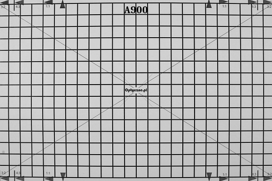

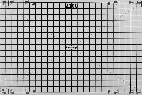

6. Dystorsja
Biorąc pod uwagę fakt, że obiektyw o ogniskowej 35 mm jest na pełnej klatce instrumentem szerokokątnym, dystorsja nie jest w nim uciążliwa. Na A900 wynosi bowiem -1.47%, a na A100 zmniejsza się do -0.80%. To dobry wynik, bo przykładowo Sigma 1.4/30 na A100 notowała rezultat przekraczający -2%.
Sony 35 mm f/1.4G - Dystorsja
