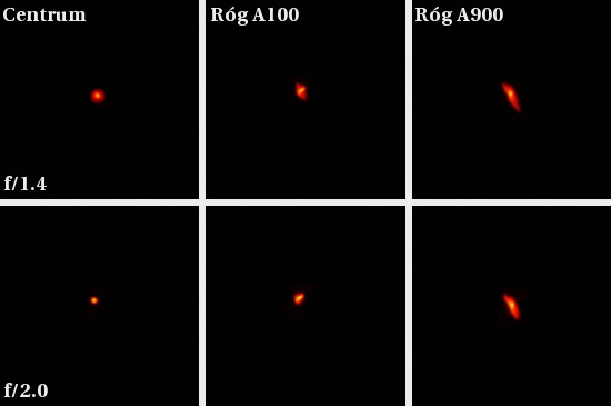

7. Koma i astygmatyzm
Poniższe wycinki obrazu diody odpowiednio z centrum kadru i z jego rogu matrycy A100 oraz A900, pokazują, że koma ma spory przyczynek do degradacji obrazu na brzegach kadru. Szczególnie mocno jest to widoczne na A900, gdzie z punktowej diody robi się bardzo duży przecinek, który ma spore rozmiary nawet po przymknięciu przysłony o jedną działkę.
Sony 35 mm f/1.4G - Koma i astygmatyzm
Na szczęście, astygmatyzm jest trzymany na wodzy i w sposób nieznaczny przyczynia się do pogorszenia jakości obrazu. Jego poziom jest na granicy bardzo małego oraz małego i wynosi troszkę ponad 6%.
