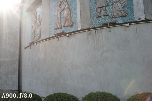

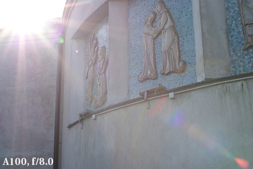

9. Odblaski
Projekt obiektywu, jak i zastosowane warstwy antyodbiciowe, dość dobrze radzą sobie przy pracy pod ostre światło, przy czym lepiej pracują na maksymalnym otworze niż mocno przymknięte. Co ciekawe, więcej problemów uzyskuje się pracując z małą matrycą A100 niż z większą A900, co widać na poniższych zdjęciach.
Sony 35 mm f/1.4G - Odblaski
