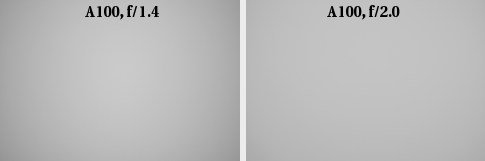

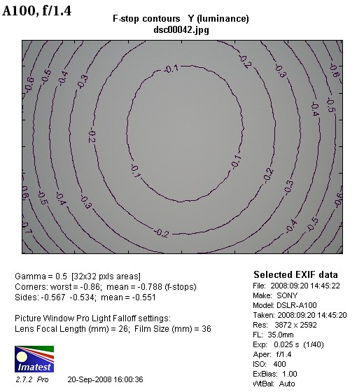

Oczywiście, jedną z podstawowych różnic, jaką spodziewamy się znaleźć w wynikach uzyskanych na A100 i A900, jest różnica w winietowaniu wynikająca z zastosowania detektorów o różnych rozmiarach. Zacznijmy więc od matrycy APS-C/DX zastosowanej w A100.
Sony 35 mm f/1.4G - Winietowanie
W tym przypadku winietowanie może dać o sobie znać tylko na maksymalnym otworze względnym, gdzie wynosi 24% (-0.80 EV). Jest to dobry wynik, biorąc pod uwagę dobre parametry obiektywu oraz to, że po przymknięciu do f/2.0 winietowanie spada do 11%, czyli staje się praktycznie niezauważalne.

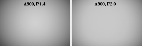

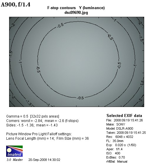

Na pełnej klatce, problemy będą znacznie większe. Pracując na maksymalnym otworze względnym, w rogach kadru, zgubimy aż 59% światła (-2.6 EV). Tym razem przymknięcie obiektywu o jedną działkę nie załatwi problemu, bo po wykonaniu tej czynności winietowanie nadal wynosi aż 43%. Nawet zastosowanie przysłony f/2.8 nie pozbawi nas kłopotu, bo wtedy spadek jasności sięga 23%. Dopiero okolice przysłon f/4-5.6 powodują, że winietowanie schodzi do poziomu 15-11%, czyli przestaje być uciążliwe w realnych zdjęciach.
