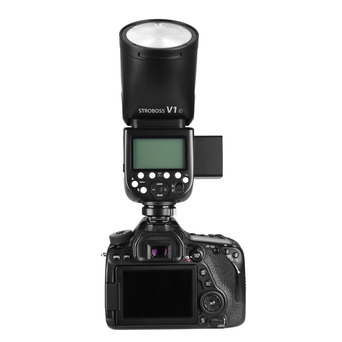

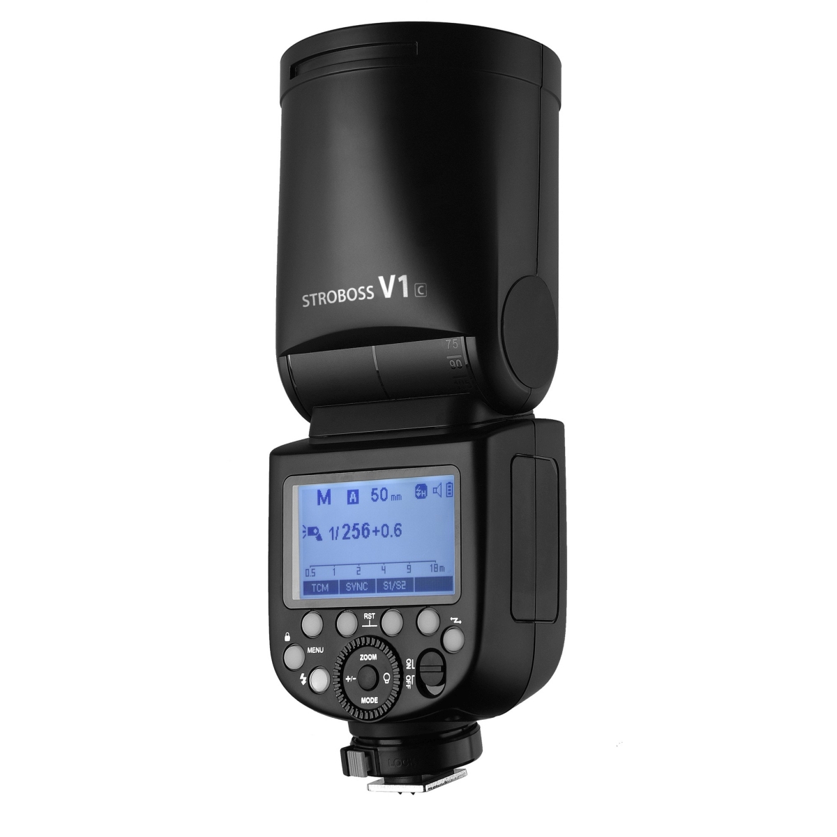

Quadralite prezentuje nową, kompaktową lampę z serii Speedlite - Stroboss V1. Produkt wyposażony jest we wbudowany
bezprzewodowy system wyzwalania Navigator X i światło modelujące LED, a zastosowany akumulator ma pozwolić na wykonanie do 480 błysków na pełnej mocy na jednym ładowaniu.
Quadralite Stroboss V1 - najlepszy Speedlite w ofercie Quadralite
Next77, wyłączny dystrybutor produktów marki Quadralite, informuje o wprowadzeniu do
sprzedaży kompaktowej lampy Stroboss V1, z okrągłą głowicą zapewniającą równomiernie
rozprowadzane i naturalnie wyglądające światło.
Stroboss V1 jest wyposażony w okrągłą głowicę błyskową, która zapewnia bardziej naturalne i
równomierne rozproszenie światła na całej scenie niż inne „tradycyjne” lampy błyskowe. Ponadto jest
wyposażony we wszystkie najlepsze technologie, które możemy dostarczyć, takie jak: akumulator o
dużej pojemności (do 480 błysków na pełnej mocy na jednym ładowaniu), wbudowany
bezprzewodowy system wyzwalania Navigator X i światło modelujące LED. Ta niezwykła lampa
błyskowa jest kompaktowa, a jednocześnie mocna, wszechstronna i łatwa w użyciu jednocześnie. V1
to najlepszy Speedlite w ofercie Quadralite.

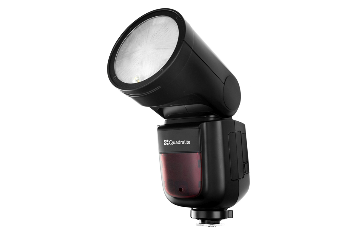

Głowica

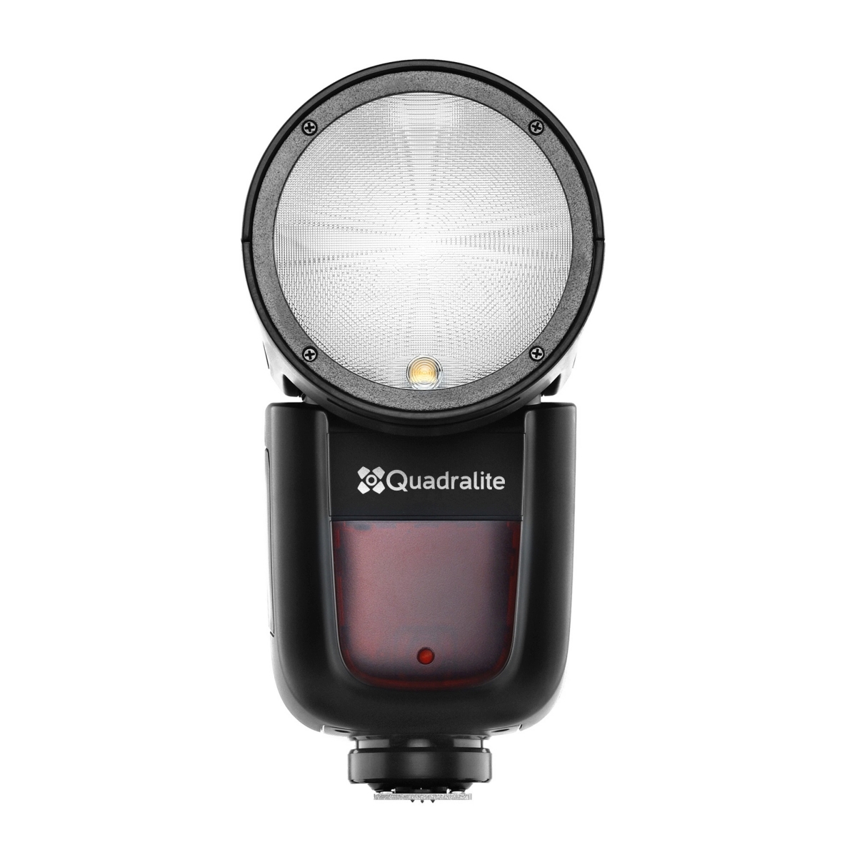

Okrągła głowica V1 została zaprojektowana w taki sposób, aby zapewniać równomierne
rozprowadzanie światła na planie zdjęciowym. Daje naturalnie wyglądające światło nawet bez
dodatkowego modyfikatora światła. Efekt ten jest uzyskany dzięki zastosowaniu reflektora
parabolicznego zwieńczonego soczewką Fresnela. Głowica jest wyposażona w światło modelujące LED
o mocy 2W a także magnetyczny port umożliwiający szybkie zamocowanie dodatkowych
modyfikatorów światła, takich jak plaster miodu, filtry kolorowe, wrota, strumienice itp.

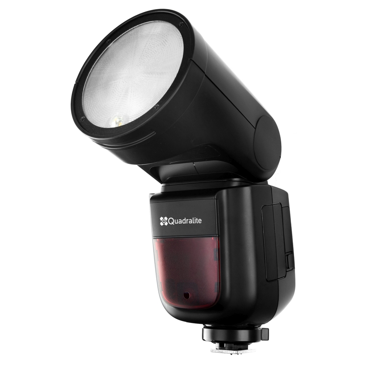

Akumulator
V1 jest zasilana przez akumulator litowo-jonowy o dużej pojemności (2,6 Ah), który wystarcza do
wykonania do 480 błysków pełnej mocy. W zestawie znajduje się jedna bateria, którą można łatwo
wymienić po wyczerpaniu. Akumulator można w pełni naładować w czasie krótszym niż 3 godziny
dzięki ładowarce USB (dostarczanej w zestawie).
Akcesoria
V1 może być używana wraz z zestawem akcesoriów do okrągłej głowicy, który został wcześniej
opracowany dla lampy Reporter 200 TTL. Dzięki magnetycznemu mocowaniu zestaw ten jest
niezwykle szybki i łatwy w użyciu. Możesz nie tylko założyć lub zdjąć jeden z dyfuzorów, ale także w
razie potrzeby wymienić go na inny. Kilka modyfikatorów światła można łączyć ze sobą i używać
jednocześnie.
Sterowanie bezprzewodowe
Stroboss V1 wyposażona jest w system bezprzewodowego sterowania lamp Navigator X i może być
używany z innymi lampami błyskowymi lub nadajnikami, takimi jak: Navigator X/X2, Stroboss 36/60
itp. V1 można łatwo zintegrować z innymi lampami reporterskimi, plenerowymi i studyjnymi.
Szybkość, precyzja i stabilność
V1 wyróżnia się szerokim zakresem regulacji mocy błysku w zakresie aż 8 stopni przysłony (1/1 -
1/256), oraz bardzo precyzyjną regulacja w krokach co 1/10 stopnia. Oprócz tego wysokiego poziomu
precyzji, V1 jest również szybka ponieważ jest w stanie naładować się ponownie w czasie krótszym niż
1,5 s, nawet przy maksymalnej mocy błysku. V1 może też osiągnąć krótki czas trwania błysku
wynoszący 1/20000s przy 1/256 mocy (t = 0,1). Przesunięcie temperatury barwowej między każdym
błyskiem przy danym poziomie mocy błysku nie powinno być większe niż ± 200 K.
Cena i dostępność
Quadralite Stroboss V1 jest już dostępny w sklepach. Sugerowana przez producenta cena detaliczna
lampy wynosi 995zł.
Specyfikacja
- Model: Stroboss V1 C / Stroboss V1 N / Stroboss V1 S / Stroboss V1 MFT / Stroboss V1 F
- Typ produktu: Zasilana akumulatorowo lampa z funkcją TTL i HSS
- Kompatybilna z: Canon (C)/ Nikon (N)/ Sony (S)/ Olympus (MFT)/ Panasonic (MFT)/ Fujifilm (F)
- Parametry błysku
- Maksymalna energia błysku: 76 Ws (J)
- Liczna przewodnia: 42 m (ISO100)
- Temperatura barwowa: 5600 K ± 200 K
- Regulacja energii błysku: 8 przysłon w krokach co 1/10 stopnia 1/1 ~ 1/256 (400 ~ 1,5 Ws)
- Maksymalny czas ładowania: 1,5 s
- Tryby błysku: TTL/M/Multi1
- High Speed Sync: do 1/8000 s1
- Czas trwania błysku: t=0.1 1/300 s @ 1/1 1/20000 s @1/256
- Błysk stroboskopowy: (Multi) do 100 błysków, 100 Hz
- Zakres ogniskowych (zoom): 28 – 100 mm
- Regulacja głowicy w poziomie: od 0° do 330° w pionie: od -7° do 120°
- Światło modelujące
- Typ: LED
- Moc maksymalna: 2 W
- Temperatura barwowa: 3300 K ± 200 K
- Tryby pracy: ręczny
- Sterowanie bezprzewodowe
- Navigator X: Tak (wbudowany nadajnik i odbiornik)
- Tryby pracy zdalnej: Master/Slave/OFF
- Kanały: 32
- Grupy: 4 (A, B, C, D) w trybie Master 5 (A, B, C, D, E) w trybie Slave
- Zasilanie
- Akumulator: Akumulator litowo-jonowy VB26 7,2 V/2600 mAh
- Wydajność akumulatora: ok. 480 błysków na pełnej mocy lampy
- Inne
- Gniazdo synchronizacji: Tak (2.5mm Jack)
- Fotocela: Tak
- Chłodzenie: Pasywne
- Aktualizacja oprogramowania: Tak (poprzez złącze USB-C)
- Sygnał gotowości: Dźwiękowy i wizualny

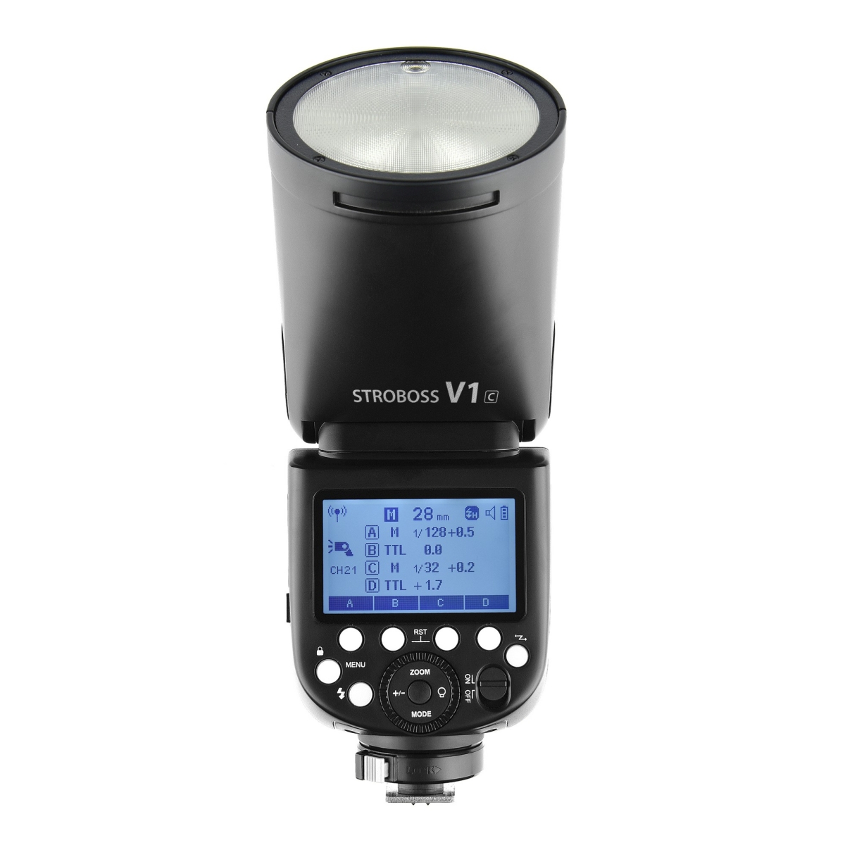

- Ekran Monochromatyczna: matryca LCD o wysokim kontraście
- Zakres temperatury pracy: Od +10ºC do +40ºC
- Wymiary
- Długość x wysokość x szerokość: 76 x 93 x 197 mm
- Waga (bez baterii): 420 g
- Waga (z baterią): 530 g
