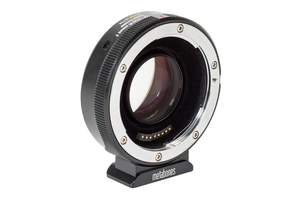

Metabones Speed Booster Ultra EF-RF
W ofercie firmy Metabones pojawił się adapter z bagnetu Canon RF na Canon EF z optyką redukującą ogniskową obiektywu o mnożniku 0.71x. Ma to pomóc filmowcom narzekającym na cropa w 4K.
Dodatkowe przycięcie obrazu (crop) przy filmowaniu w 4K było problemem, z którym do niedawna borykała się większość aparatów Canona filmujących w tej rozdzielczości. Najnowsze i wyżej pozycjonowane modele są wolne od tej przypadłości, ale bezlusterkowce systemu R, modele EOS R i EOS RP, nadal mają w 4K dość sporego dodatkowego cropa.
Z myślą o użytkownikach tych aparatów, chcących filmować w 4K czymś funkcjonalnie bliższym pełnej klatki, powstał adapter Metabones EF-RF Speed Booster® ULTRA 0.71x. W przypadku EOS-a R zmniejsza on cropa w 4K z 1.75x do 1.24x, a w przypadku EOS-a RP z 1.63x do 1.15x.
Adapter oczywiście pozwala na korzystanie z autofokusa i stabilizacji w obiektywach na bagnet EF. Zawarta w nim optyka składa się z 5 elementów w 4 grupach i, działając odwrotnie do telekonwertera, powoduje efektywny wzrost jasności obiektywów o około 1 EV.
Adapter można kupić na stronie producenta. Kosztuje 479 $.
