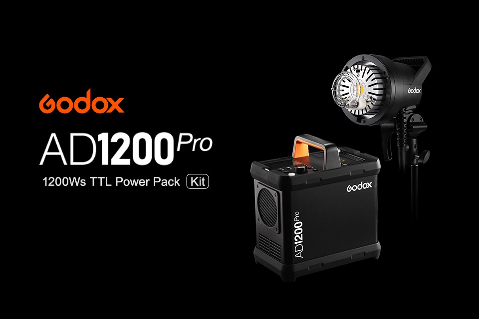

W ofercie firmy Godox pojawiła się lampa AD1200 Pro. Jest to pierwsza lampa z rodziny AD, w której oddzielono od siebie głowicę i wyposażony w baterie moduł zasilający.
Lampa ma w założeniu producenta sprawdzić się zarówno w studiu, jak i "w terenie". Bateria w module zasilającym jest wymienna. Standardowa ma pojemność 2600 mAh, ale istnieje też możliwość dokupienia większego akumulatora o pojemności 5200 mAh. Podstawowa bateria powinna wystarczyć na około 500 błysków z pełną mocą.
Lampa współpracuje z istniejącymi systemami zdalnego sterowania i wyzwalania tego producenta. Oferuje możliwość podziału na 5 grup i 32 kanały oraz obsługę TTL z wybranymi nadajnikami i odbiornikami.
Sama lampa zgodnie z nazwą ma moc błysku 1200Ws, co odpowiada liczbie przewodniej 407 dla czułości ISO 100 z użyciem czaszy dołączonej do lampy. W trybie seryjnym Godox AD1200 Pro potrafi rozpędzić się do 100Hz. Czasy błysku mieszczą się między 1/10860 s a 1/220 s zależnie od mocy, a po włączeniu trybu HSS lampa potrafi zsynchronizować się z czasami do 1/8000 s w aparacie. Możliwa jest synchronizacja z pierwszą, drugą lub i z pierwszą i z drugą kurtyną migawki. Czas potrzebny na przeładowanie między błyskami waha się od 1/100 s do 2 s zależnie od mocy.
Światło błyskowe ma temperaturę 5600 K. Standardowo odchylenie jego brawy sięga +/- 200 K, ale lampę można przełączyć w tryb stabilnej temperatury barwowej, w którym odchyłki spadają do +/- 75 K. Poza błyskiem na pokładzie znajdziemy 40-watowe światło modelujące LED.

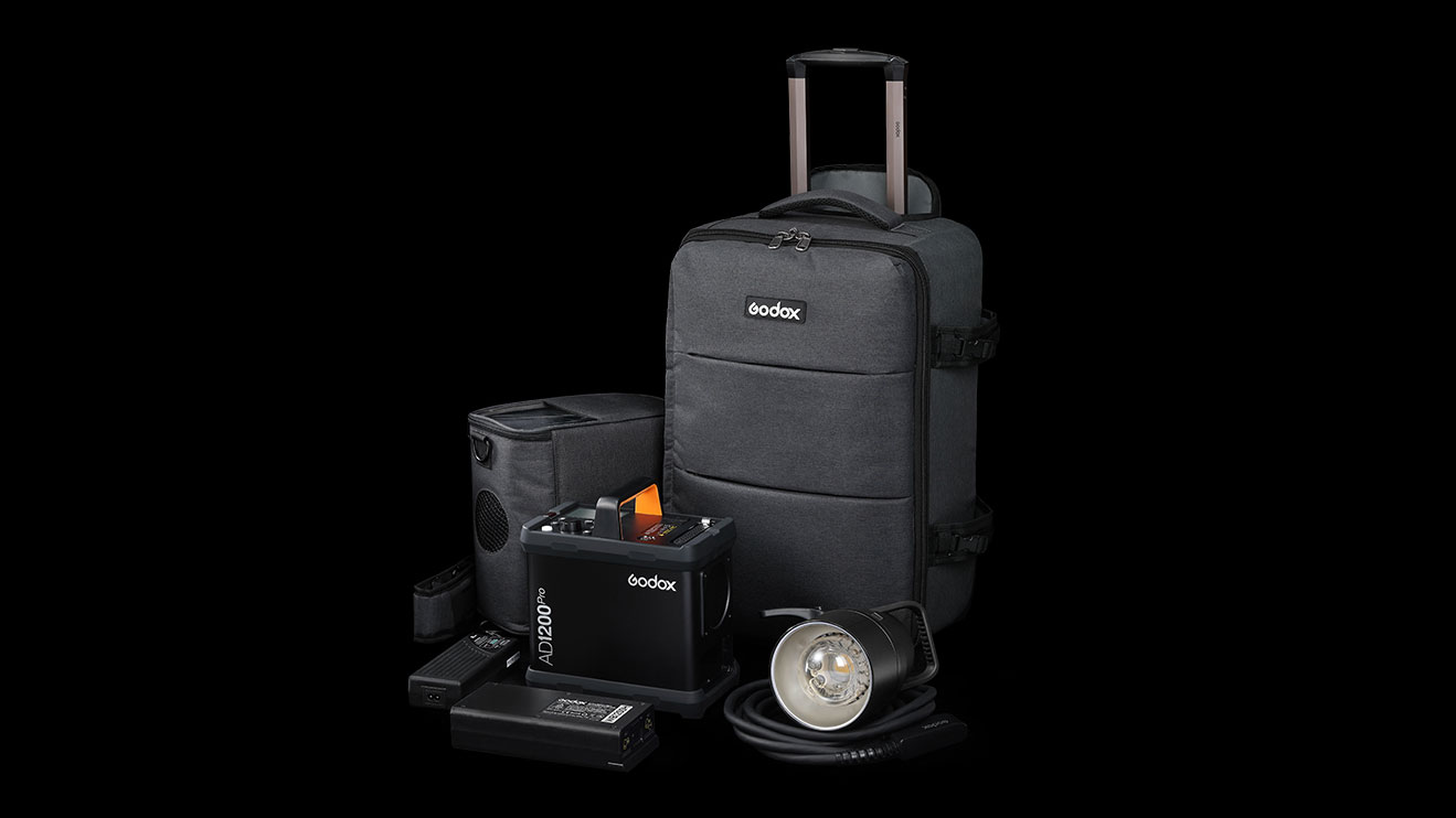

Cały zestaw waży 8.26 kg. Głowica z dołączonym modyfikatorem ma wymiary 12.4 x 22.9 x 20.1 cm, a moduł zasilający 23.5 x 14.5 x 25.9 cm. W zestawie poza lampą i modułem zasilającym z baterią znajdziemy: standardowy modyfikator, osłonę ochronną na palnik, ładowarkę do baterii, zasilacz sieciowy oraz torbę. Dodatkowo poza większą baterią i torbą do jej noszenia możemy dokupić zapasowe żarniki.
W sklepie B&H lampa Godox AD1200 Pro jest oferowana za 1599 $. Polska cena nie jest w tym momencie znana.
