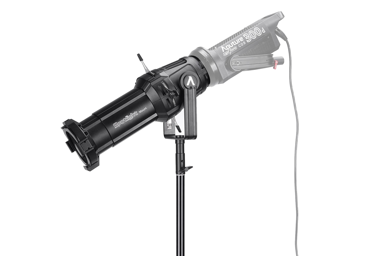

Strumienica Aputure Spotlight
Strumienica Aputure Spotlight to modyfikator skupiający światło przeznaczony do lamp błyskowych i ciągłych z mocowaniem Bowens. Układ optyczny strumienicy tworzy światło o kącie od 19 do 36° zależnie od użytej soczewki.
Strumienica Aputure Spotlight to wysokiej klasy narzędzie optyczne, pozwalające na precyzyjną i kreatywną pracę ze światłem na planie filmowym. Soczewki skupiają wiązkę, zapewniając wyraźnie ostre krawędzie oraz mocny strumień światła. Dodatkową kontrolę oraz możliwości modyfikacji umożliwią cztery zastawki oraz holder na filtry gobo. Spotlight został wyposażony w standardowe mocowanie Bowens, pasujące m.in. do lamp Aputure Light Storm LS C120 d, C300 d i innych. Modyfikator świetnie sprawdzi się jako kreatywne uzupełnianie zestawu oświetlenia scenicznego.
Główne cechy produktu:
- precyzyjna kontrola światła
- wzmocnienie natężenia światła
- soczewki o kącie skupienia 26° oraz wysokiej rozdzielczości 2K
- możliwość nabycia dodatkowych soczewek o kącie skupienia 19° oraz 36°
- 4 wewnętrzne zastawki umożliwiające precyzyjne "docięcie" światła
- 3 kreatywne filtry gobo w zestawie
- holder na filtry kolorystyczne
- mocowanie systemu Bowens
- montaż na statywach oświetleniowych z trzpieniem 16 mm
- wytrzymała obudowa ze stopu aluminium
- ochronna walizka podróżna
Precyzyjna optyka
Wewnątrz modyfikatora Spotlight kryje się zestaw soczewek o wysokiej rozdzielczości, które potrafią skupić i wzmocnić światło generowane przez lampę Aputure LS C120d II aż dziesięciokrotnie! Strumień światła jest niezwykle jednorodny, a przesunięcia temperatury barwowej są mniejsze niż 200 Kelwinów.
Ostre krawędzie
Nowa technologia soczewek minimalizuje aberrację chromatyczną, jaka mogłaby powstać na krawędziach oświetlanego obszaru, zmniejszając ją do wartości 1 mm przy dystansie 5 metrów.
Pełne skupienie
Mocowanie Aputure Spotlight umożliwia wymianę soczewek skupiających światło w zakresie 19°, 26° oraz 36°. Dobór odpowiednich soczewek oraz cztery wbudowane zastawki umożliwią Ci precyzyjne dostosowanie szerokości, dokładności oraz kształtu promienia światła do Twoich potrzeb.
Kształtowanie światła
Dodatkowe holdery na filtry koloryzacyjne oraz gobo zapewnią nieskończony wachlarz możliwości, jaki może wykorzystać w swojej pracy zdolny filmowiec. Lampę zaopatrzyć można także w opcjonalną przysłonę, pozwalającą jeszcze lepiej kontrolować przepływ światła. Dzięki takim modyfikatorom nigdy nie zabraknie Ci pomysłów na ciekawe i kreatywne oświetlenie sceny.
Mocowanie Bowens
Standardowe mocowanie systemu Bowens umożliwia podpięcie modyfikatora pod lampy Aputure (np. C120 d lub C300 d) oraz do lamp innych producentów.
Praktyczny i wygodny
Nowe mocowanie widełkowe umożliwia precyzyjne ustawienie modyfikatora Aputure Spotlight, zapewniając pełną swobodę pracy oraz montaż na statywach oświetleniowych wyposażonych w trzpień 16 mm.
Niesamowita jakość wykonania
Obudowa modyfikatora Aputure Spotlight została wykonana z solidnego stopu aluminium, a wszystkie uchwyty i pokrętła idealnie do siebie pasują, tworząc zwartą i przemyślaną całość.
Wytrzymała walizka
Wygodny transport oraz bezpieczeństwo zapewni solidna walizka podróżna. Pomieści ona modyfikator oraz wszystkie dodatkowe, dołączone do zestawu akcesoria.
