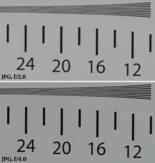

Podsumowując, rozdzielczość notowana przez Pentaxa 2/35 nie przysporzyła nam powodów do zmartwień w zasadzie w żadnym momencie i w tej kategorii obiektyw zasłużył na pochwałę. A na zakończenie, tradycyjnie już, przedstawiamy wycinki naszej tablicy testowej, uzyskane poprzez pliki JPEG zapisywane równolegle z RAW-ami.
Pentax smc FA 35 mm f/2 AL - Rozdzielczość obrazu
