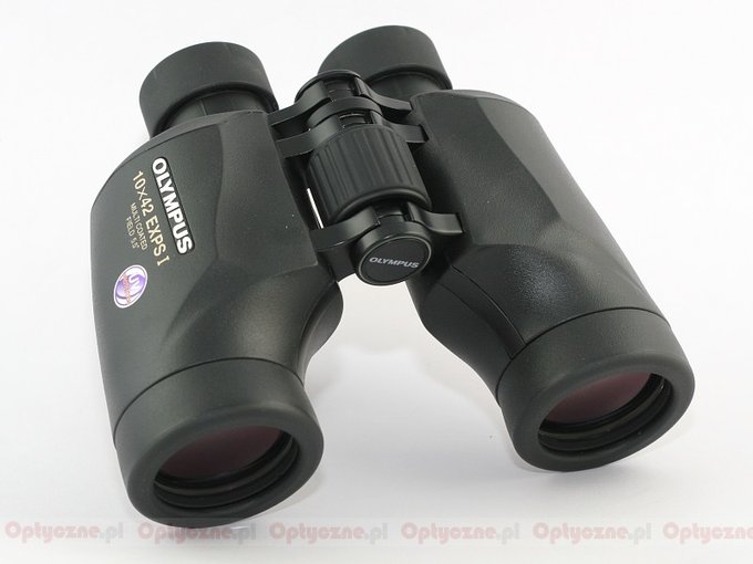

| Obudowa | Solidnie, dobrej klasy obicie, dobrze leży w ręku i przy oku. Muszle regulowane ale ciężko chodzą. | 7.5 / 8.0 pkt | ||||
| Ogniskowanie | Duża wygodna śruba centralna (280 stopni) ale chodzi z lekkim mlaskaniem. Mostek stabilny, nacisk nie powoduje rozoogniskowania. Metalowa śruba na prawym okularze, średnio wygodna, rusza soczewką. | 4.2 / 5.0 pkt | ||||

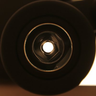

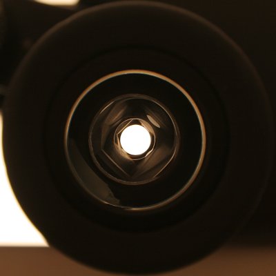

| Wyczernienie i kurz wewnątrz tubusa | Czarne ale lekko połyskliwe tubusy. Szare i lekko obdrapane denko. Czarny klej. Czysto. | 3.4 / 5.0 pkt | ||||
