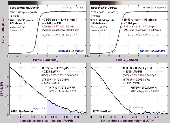

To, że ze składową poziomą dzieje się coś dziwnego jest ewidentne. Wartości tam uzyskane są o około 40% wyższe w stosunku do składowej pionowej i osiągają bardzo wysoki poziom ponad 80 lpmm. Dodatkowo wartości dla składowej pionowej utrzymują się na podobnym poziomie jak wyniki z 7D, nie wskazując zatem na żadną podejrzaną ingerencję. O tym, że składowa pozioma ulega wyostrzeniu lub ewentualnie osłabiono tam filtr AA, świadczą również wykresy przebiegu profilu na granicy czerni i bieli oraz funkcji MTF. Przykładowe wykres dla obu składowych dla najlepszego pomiaru prezentujemy poniżej.
Canon EOS 600D - Rozdzielczość
Widać wyraźnie różnicę w wysokości odpowiedzi funkcji MTF w częstotliwości Nyquista dla poszczególnych składowych. O ile ta dla składowej pionowej (dolny wykres z prawej strony) utrzymuje rozsądny i niewzbudzający podejrzeń poziom, o tyle w przypadku składowej poziomej obserwujemy znaczny wzrost, sięgający około 35%. To wartość na tyle duża, że w połączeniu z wartością MTF30 większą niż liczba pikseli w pionie matrycy może wskazywać, że mamy tutaj do czynienia nie tylko z osłabieniem lub całkowitym wyeliminowaniem filtru AA.
Taką sytuację mieliśmy już przy okazji modelu 1000D i 550D. Teraz obserwujemy to w 600D i zapewne zobaczymy w 1100D. Najwyraźniej to już standard w amatorskich lustrzankach tego producenta.
