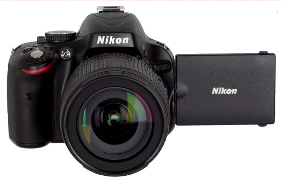

Patrząc na D5100 widzimy typową stylistykę lustrzanek systemu Nikona. Model ten, poza funkcjonalnością, także wymiarami i wagą wpasowuje się pomiędzy dwie linie lustrzanek reprezentowane przez prostego D3100 i bardziej zaawansowanego D7000. Nowy Nikon praktycznie nie różni się od swojego poprzednika pod względem wymiarów korpusu, ale jest od niego lżejszy o jakieś 50 gramów. Sporo zmian w wyglądzie D5100 wynika z nowego rozmieszczenia przycisków. Było to konieczne ze względu na inny typ mocowania wyświetlacza. U poprzednika zawias ruchomego wyświetlacza znajdował się na dole aparatu, natomiast w najnowszej wersji, jest on po lewej stronie, tak jak na przykład w lustrzankach Olympus, czy ostatnio w Canonach 60D i 600D.
Czarny korpus D5100 odlany jest z typowych dla tego segmentu lustrzanek materiałów sztucznych. Sprawia on wrażenie solidnie wykonanego. Poza bardzo luźną klapą gniazda karty pamięci, wszystkie elementy korpusu zachowują należytą sztywność. Uchwyt pokryty jest cienką, gumową okleiną, która całkiem dobrze przylega do palców. Tym samym materiałem pokryty jest mały obszar w miejscu prawego kciuka.

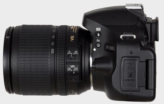

Zasilanie i gniazda
Pod gumową zaślepką, po lewej stronie korpusu D5100 umiejscowione są następujące złącza:
  • złącze umożliwiające podłączenie zdalnego sterowania poprzez przewód MC-DC2 lub podłączenie modułu GPS GP-1,
  • wielofunkcyjne USB 2.0 Hi-Speed (Mini-B),
  • wyjście HDMI (typu C),
  • gniazdo mikrofonu.

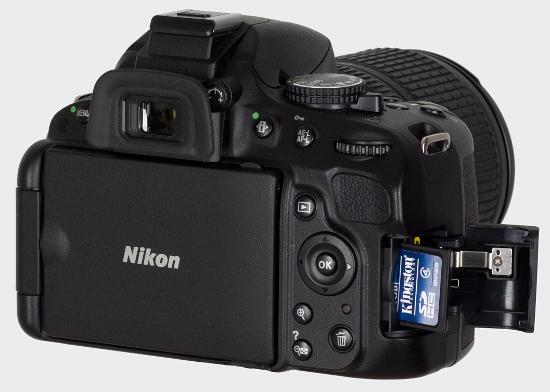

Nowy Nikon współpracuje z kartami SD/SDHC/SDXC. D5100, podobnie jak poprzednik, może być zdalnie wyzwalany poprzez pilota ML-L3.

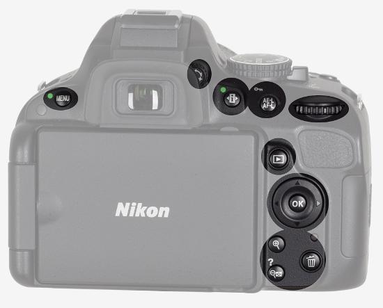

Przyciski i pokrętła

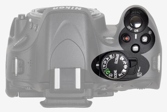

Wokół spustu migawki jest tradycyjny nikonowski włącznik aparatu. Obok niego trzy przyciski: oznaczony czerwoną kropką przycisk nagrywania filmu, kompensacja ekspozycji oraz przycisk info wyłączający ekran LCD w trybie fotografowania. Do włączania Live View służy sprężynujący przełącznik znajdujący się przy kole nastaw. Z kolei na kole znajdują się następujące tryby fotograficzne:
  • P – Hyper Program,
  • S – priorytet migawki,
  • A – priorytet przysłony,
  • M – tryb manualny,
  • AUTO – tryb automatyczny,
  • lampa wyłączona,
  • SCENE – automatyczne tryby tematyczne,
  • portret,
  • krajobraz,
  • dzieci,
  • sport,
  • zbliżenie,
  • EFFECTS – efekty graficzne (więcej w 3 rozdziale).

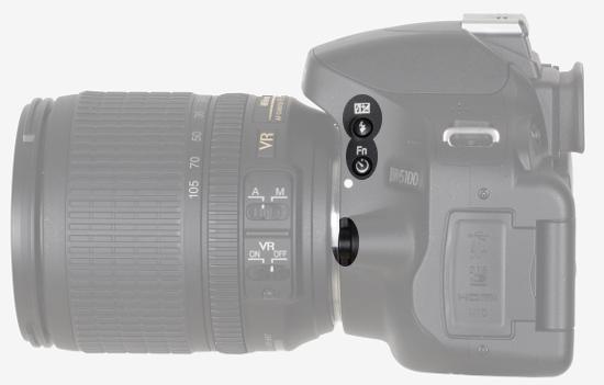

W zasięgu palców lewej dłoni umiejscowiono przycisk MENU na tylnej ścianie aparatu oraz przyciski kompensacji błysku i funkcyjny Fn z boku aparatu.
Nikon D5100 - Budowa, jakość wykonania i funkcjonalność
Po prawej stronie wizjera umiejscowiono pokrętło do korekcji dioptrii. Obok niego znajduje się przycisk „i” uaktywniający panel sterowania na wyświetlaczu oraz przycisk blokady ekspozycji/ostrości (AE-L/AF-L) i pokrętło sterujące. Poniżej nich jest przycisk podglądu zdjęć.
Wybierak wielofunkcyjny, popularnie nazywany „krzyżakiem”, pełni jedynie funkcje nawigacyjne. Tylko w trybie odtwarzania, przyciski góra-dół wyświetlają kolejne informacje o zdjęciu. Ostatnimi przyciskami jakie nam pozostały do wymienienia to dwa przyciski służące do powiększania i pomniejszania zdjęć oraz przycisk usuwania zdjęć.

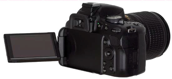

Model D5000 był pierwszą lustrzanką Nikona, w której pojawił się ruchomy wyświetlacz LCD. Jego następca, czyli D5100, ma także ruchomy wyświetlacz, ale zmianie uległo jego mocowanie. Obecnie ekran jest odchylany na bok, a nie jak u poprzednika na dół. Nowe rozwiązanie wiernie przypomina zastosowane w lustrzankach Olympusa, czy też w najnowszych EOS-ach 60D i 600D.
Wyświetlacz w nowym Nikonie ma rozdzielczość VGA i przekątną równą 3 cale. D5100 ma więc nowszej generacji panel LCD niż jego poprzednik. Jakość wyświetlanego obrazu jest bez zarzutu i dorównuje innym lustrzankom Nikona, w których odnajdziemy analogiczny ekran.
Niedużą liczbę przycisków na korpusie rekompensuje nam aktywny panel sterowania na wyświetlaczu. Znajdziemy na nim zbiór najczęściej zmienianych funkcji. Panel aktywuje się przyciskiem „i”, a następnie strzałkami możemy zmienić odpowiednie opcje. Małą wizualizację tego przedstawiamy poniżej.
