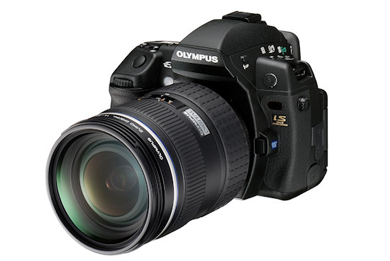

Jak poinformowała firma Olympus użytkownicy lustrzanek Olympus E-3 mogą za pośrednictwem programu OLYMPUS Master dokonać aktualizacji oprogramowania w swoim aparacie, a także w obiektywie ZUIKO DIGITAL 14-54mm 1:2.8-3.5 II. Zmiany są dość duże więc z pewnością warto pokusić się o wgranie nowego firmware.
Według zapewnień producenta najnowszy firmware do E-3 poprawia dokładność działania autofokusa we współpracy z jasnymi obiektywami. Ulepszono także działanie AF w trybie ciągłym i umożliwiono wybór punktu AF przy pomocy przycisków strzałek. Dodatkowo wydłużono żywotność baterii w przypadku korzystania z gripa HLD-4.
Aktualizacja firmware’u dla aparatu Olympus E-3 oraz obiektywu ZUIKO DIGITAL 14-54mm 1:2.8-3.5 II
Warszawa, 5 lutego 2009 – Udostępniona została najnowsza aktualizacja firmware’u dla obiektywu ZUIKO DIGITAL 14-54mm 1:2.8-3.5 II oraz nagradzanej lustrzanki Olympus E-3. Wersja 1.3 poprawia działanie szybkiego Autofocusa cyfrowej lustrzanki oraz sprawność baterii, natomiast wersja 1.1 wzbogaca możliwości obiektywu. Aktualizację firmware’u można przeprowadzić korzystając z oprogramowania OLYMPUS Master lub OLYMPUS Studio.
Najnowszy firmware wzbogaca i udoskonala działanie aparatu E-3 w następujących obszarach:
  • Możliwość modyfikowania wybranych punktów AF przyciskami strzałek (taka sama funkcjonalność, jak w aparacie Olympus E-30). Funkcje klawiszy strzałek można teraz dostosować poprzez opcję “BUTTON/DIAL” ( Przycisk/Pokrętło) w menu Custom 1 (Użytkownika 1).
  • Udoskonalanie precyzji Autofocusa przy korzystaniu z jasnych obiektywów takich jak ZUIKO DIGITAL ED 14-35mm 1:2.0 SWD.
  • Poprawiona prędkość wykonywania zdjęć seryjnych w trybie C-AF.
  • Nowa sekwencji kontroli baterii poprawiająca żywotność baterii w przypadku korzystania z uchwytu zasilającego HLD-4.
Działanie obiektywu ZUIKO DIGITAL 14-54mm 1:2.8-3.5 II zostało udoskonalone w następujących obszarach:
  • Korekcja wskazań długości ogniskowej na pierścieniu zoomu oraz w danych Exif (za wyjątkiem maksymalnej pozycji szerokokątnej / telefoto).
Aktualizację firmware’u aparatu i obiektywu można wygodnie przeprowadzić za pośrednictwem oprogramowania OLYMPUS Master. Wystarczy otworzyć oprogramowanie, podłączyć aparat fotograficzny do komputera kablem USB i zalogować się do Internetu. Następnie w głównym menu „Aparat” należy wybrać opcję “Aktualizacja aparatu/Dodawanie wersji językowej”, po czym należy postępować stosownie do instrukcji wyświetlanych na ekranie komputera. Innym sposobem, jest wykorzystanie aplikacji OLYMPUS Studio do pobrania nowych aktualizacji firmware’u.
