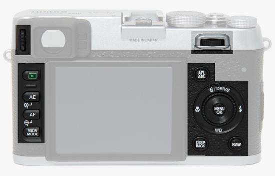

Spójrzmy teraz na tylną ściankę aparatu.
Fujifilm X100 - Budowa, jakość wykonania i funkcjonalność

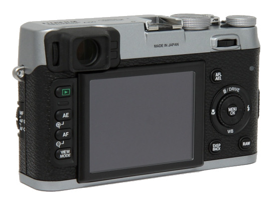

Bezpośrednio przy wizjerze, po jego lewej stronie znajduje się pokrętło regulacji dioptrii. Pod nim, z lewej strony wizjera odnajdziemy cztery przyciski. Pierwszy z nich przełącza aparat w tryb odtwarzania zdjęć. Poniżej znajduje się przycisk AE, służący do wyboru trybu pomiaru światła. Podczas odtwarzania zdjęć wykorzystywany jest do ich powiększania. Idąc w dół, natrafiamy na przycisk AF, który pozwala na wybór pola autofokusu oraz wielkości ramki ustawiania ostrości. Na samym dole natomiast znajduje się przycisk VIEW MODE, za pomocą którego możemy wybrać tryb widoku: tylko wizjer, tylko wyświetlacz, automatycznie przełączanie pomiędzy wizjerem a wyświetlaczem przy pomocy czujnika zbliżeniowego.
Pozostałe elementy sterujące na tylnej ściance znajdują się na prawo od wyświetlacza LCD. Na samej górze mamy niewielkie pokrętło sterowania, choć bardziej przypomina ono dźwignię bądź przełącznik. Można je bowiem obracać w ograniczonym zakresie w lewą lub prawą stronę i działa ono wówczas jak przyciski kierunkowe. Pełni również rolę przycisku, a funkcja ta jest wykorzystywana do przybliżania obszaru ustawiania ostrości w trybie MF, lub do powiększania kadru w aktywnym punkcie ostrości podczas odtwarzania zdjęć. Poniżej odnajdziemy przycisk blokady ostrości i ekspozycji AFL/AEL, a pod nim obrotowy wybierak. Wyposażony jest on w obracający się pierścień, który można wykorzystać do nawigowania w menu aparatu lub do przeglądania zdjęć. Posiada oczywiście również przyciski kierunkowe, którym przypisano dodatkowe funkcje:
  • górny – w trybie fotografowania obsługuje funkcję DRIVE, która umożliwia wybór: zdjęcia pojedyncze, zdjęcia seryjne, bracketing ekspozycji, bracketing ISO, bracketing z symulacją filmu, bracketing ze zmiennym zakresem dynamicznym, zdjęcia panoramiczne, filmowanie; usuwanie zdjęć w trybie odtwarzania,
  • prawy – tryb lampy błyskowej,
  • dolny – balans bieli,
  • lewy – tryb makro.
Pośrodku wybieraka znajduje się przycisk MENU/OK, uruchamiający menu aparatu i służący do zatwierdzania dokonywanych ustawień. Na samym dole odnajdziemy przycisk DISP/BACK. Wykorzystywany jest on do zmiany informacji widocznych na ekranie LCD lub w wizjerze, a podczas używania menu aparatu służy jako przycisk wstecz. Ostatni z elementów sterujących na tylnej ściance, to przycisk RAW, umożliwiający włączenie lub wyłączenie zapisu formatu RAW w pojedynczym zdjęciu.

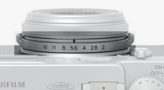

Rzućmy teraz okiem na przednią ściankę aparatu, a dokładniej rzecz biorąc na obiektyw. Poza standardowym pierścieniem do ręcznego ustawiania ostrości, odnajdziemy na nim także pierścień przysłony.

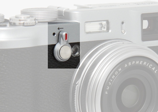

Ciekawym elementem, który można odnaleźć w górnej części przedniej ścianki aparatu, jest charakterystyczna „wajcha”. W starych analogowych aparatach służyła ona jako mechaniczny samowyzwalacz. W czasach aparatów cyfrowych samowyzwalacz jest sterowany przez elektronikę aparatu, zatem owa „wajcha” wydaje się być zbędna. Dlaczego więc pozostała i do czego służy? Fujifilm X100 miał jak najwierniej odwzorowywać wygląd starego analogowego aparatu. Nie mogło zatem zabraknąć również i tego tak charakterystycznego elementu. Konstruktorzy natomiast przypisali mu w X100 po prostu inną funkcję, a mianowicie przełącznika pomiędzy wizjerem optycznym i elektronicznym.

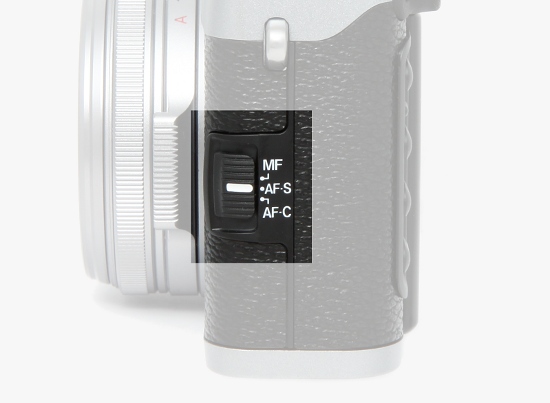

Do omówienia pozostał nam ostatni element sterujący, który znajduje się na styku przedniej i lewej ścianki. Jest to przełącznik trybu ustawania ostrości (pojedynczy AF, ciągły AF lub ręczne ustawianie ostrości).

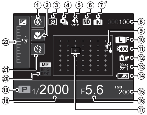

Fujifilm X100 został wyposażony w stały wyświetlacz LCD TFT, o przekątnej 2.8 cala oraz rozdzielczości 460 tysięcy punktów. Ekran pokrywa 100% fotografowanego kadru, a wyświetlany obraz jest dobrej jakości. Jego jasność oraz kontrast są na odpowiednim poziomie gwarantującym wygodną pracę w większości sytuacji. Ewentualne problemy mogą się pojawić podczas fotografowania pod słońce. Przeszkadzają wówczas wyraźne odbicia pojawiające się na wyświetlaczu (w szczególności własnej twarzy). Warto jednak w takiej sytuacji kadrować, wykorzystując do tego wizjer.

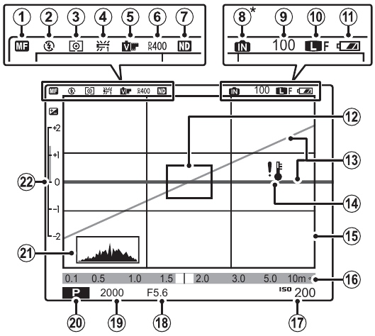

Podczas fotografowania, wyświetlacz może służyć jako ekran informacyjny. Wyświetlane są na nim wówczas podstawowe informacje o parametrach fotografowania i ustawieniach aparatu. Dokładny schemat z opisem poszczególnych elementów prezentujemy poniżej.
  1. Tryb lampy błyskowej,
  2. Tryb makro,
  3. Pomiar światła,
  4. Tryb seryjny,
  5. Wskaźnik trybu dyskretnego,
  6. Wskaźnik naturalnego filtra szarego,
  7. Wskaźnik pamięci wewnętrznej (brak karty pamięci w aparacie),
  8. Liczba dostępnych zdjęć,
  9. Ostrzeżenie dotyczące temperatury,
  10. Jakość i rozmiar obrazu,
  11. Zakres dynamiczny,
  12. Symulacja filmu,
  13. Balans bieli,
  14. Poziom naładowania akumulatora,
  15. Czułość ISO,
  16. Wartość przysłony,
  17. Aktywny punkt ostrości,
  18. Czas otwarcia migawki,
  19. Tryb fotografowania,
  20. Tryb ostrości,
  21. Wskaźnik samowyzwalacza,
  22. Skala i wskaźnik kompensacji ekspozycji.
Ekran LCD można oczywiście wykorzystać do podglądu obrazu na żywo. W trybie Live View mamy do wyboru dwa widoki: standardowy oraz niestandardowy. W tym pierwszym na ekranie wyświetlane są informacje o parametrach ekspozycji, wartości ISO i skala kompensacji. W widoku niestandardowym możemy wybierać jakie elementy i informacje będą widoczne na ekranie. Do wyboru mamy następujące rzeczy: siatka kadrowania, wirtualny horyzont, skala odległości, histogram, parametry ekspozycji (szybkość migawki, przysłona, ISO), skala i wskaźnik kompensacji ekspozycji, pomiar światła, tryb lampy błyskowej, balans bieli, symulacja filmu, zakres dynamiczny, liczba dostępnych zdjęć, jakość i rozmiar obrazu, poziom naładowania akumulatora.

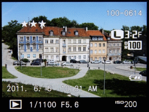

W trybie odtwarzania zdjęć, przycisk ten również służy do zmiany trybu wyświetlania. Do dyspozycji mamy następujące widoki:
  • zdjęcie + podstawowe informacje,
  • informacje wyłączone,
  • ulubione – pozwala na ocenianie zdjęć w 5-stopniowej skali,
  • miniaturka zdjęcia + histogram + skrócony EXIF.
Dodatkowo za pomocą pokrętła sterującego można wyświetlić dwa ekrany z dodatkowymi informacjami o konkretnym zdjęciu oraz widok z zaznaczonym aktywnym punktem AF. Wciśnięcie pokrętła powoduje przybliżenie widoku zdjęcia w punkcie ostrości.
Zdjęcia można oczywiście również powiększać lub przeglądać w postaci miniaturek.

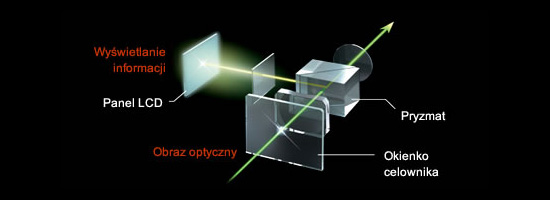

Istotnym i wyjątkowym zarazem rozwiązaniem zastosowanym w X100 jest hybrydowy wizjer. Łączy on w sobie zalety wizjera optycznego i elektronicznego, a jego schemat widoczny jest na poniższym obrazku.
Hybrydowy wizjer elektroniczno-optryczny zastosowany w X100
Wizjer optyczny oparty jest na konstrukcji zwanej odwróconą lunetą Galileusza i ma powiększenie 0.5 x. W wizjerze zastosowano niewielki panel LCD, z którego obraz przy pomocy specjalnego układu pryzmatów, może być wyświetlany w wizjerze optycznym. Dzięki takiemu rozwiązaniu, korzystając z wizjera optycznego widzimy dodatkowo wiele istotnych informacji. W szczególności wyświetlana jest elektroniczna jasna ramka, która pokazuje faktyczny obszar uwiecznianego kadru. Widok elektronicznych informacji występuje w dwóch wersjach: standardowej (uboższej) oraz niestandardowej (konfigurowalnej). Schemat elektronicznego obrazu (w wersji niestandardowej) jaki nakładany jest na optyczny podgląd widoczny jest poniżej. Zamieszczamy również opis poszczególnych elementów.
