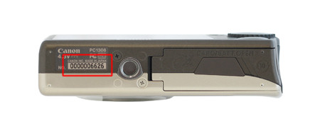

Dotyczy to produktów, w których piąta cyfra od lewej w numerze seryjnym to 0 lub 1.
****0*****
****1*****
Jeśli piąta cyfra od lewej to 2 lub więcej, problem został naprawiony fabrycznie za pomocą aktualizacji oprogramowania sprzętowego, a użytkownik może nadal korzystać z aparatu bez podejmowania żadnych działań.
Numer seryjny znajduje się na spodzie aparatu, tak jak pokazano na obrazku.
