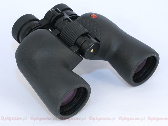

Swift Optics 820 ED Audubon 8.5x44 - test lornetki
Porropryzmatyczny model Swift Audubon ED 8.5x44 zawiera w obiektywie
niskodyspersyjne szkło ED, którego zadaniem jest walka z aberracją
chromatyczną i sferyczną oraz podniesienie kontrastu o 5-10% w stosunku
do zwykłych lornetek.
Poza obiektywem, mamy do czynienia z pryzmatami ustawionymi w wydajnym systemie Porro oraz 5-cio elementowymi okularami, które zapewniają jedno z największych pól widzenia w tej klasie.
Wszystko zamknięte jest w wodoszczelnym i wypełnianym azotem korpusie magnezowym obitym wysokiej jakości gumą. Wszystkie granice powietrze-szkło pokryto wielowarstwowymi powłokami antyodbiciowymi.
| Powiększenie | Średnica obiek. | Pole widzenia | Typ pryzmatów | Odstęp źrenicy | Waga | Cena |
| 8.5 | 44 | 144/1000(8.2o) | BaK-4/Porro | 17 mm | 730 g | 1719 PLN |

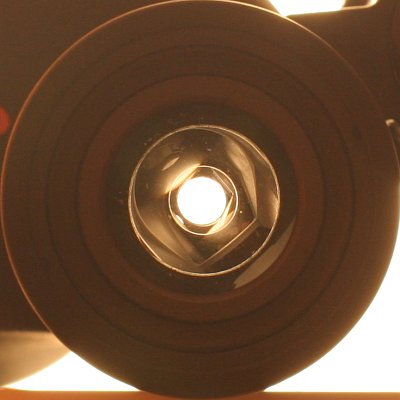

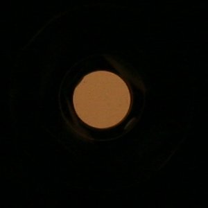

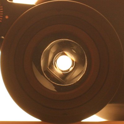

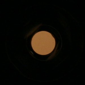

Poręczna lornetka porro o dużym polu widzenia i wyposażona w szkło niskodyspersyjne powinna znajdować się w ofercie każdego producenta. Instrument taki zrobić dość łatwo, nie musi kosztować przy tym majątku, a przy dobrym wykonaniu i dbałości o szczegóły może okazać się rynkowym hitem. Czy Swift 8.5x44 ED takim będzie? Trudno powiedzieć, bo producent jednak nie do końca zadbał o szczegóły. Z jednej strony faktycznie szkło ED dość skutecznie walczy z aberracją chromatyczną, dobre powłoki dają dobrą transmisję i odwzorowanie bieli, lornetka ma naprawdę duże pole widzenia i dobrej klasy pryzmaty. Z drugiej strony sporo w niej drobnych lecz denerwujących niedociągnięć - wyczernienie i czystość w środku pozostawiają wiele do życzenia, muszle okularowe są kiepskiej jakości i ergonomii, brzeg pola widzenia (wyraźnie zresztą mniejszego niż ten podany w specyfikacjach) jest średniej jakości.
Czy bilans zysków i strat, przy obecnej cenie lornetki, wypada dla Swifta korzystnie? Klienci muszą zdecydować sami.
Ciekawostka: przyjrzałem się okularom tej lornetki i na moje oko to identyczne konstrukcje do tych z Vixena Giant ARK 16x80. Konstrukcyjnie widać to od razu, a optycznie wnoszę z ich pola widzenia - 68,8 stopnia vs 68,9 stopnia w Vixenie. Myślę, że słaba korekcja na brzegach pola to właśnie wynik użycia szerokokątnych Erflów przy światłosilnych obiektywach. Coś za coś.
