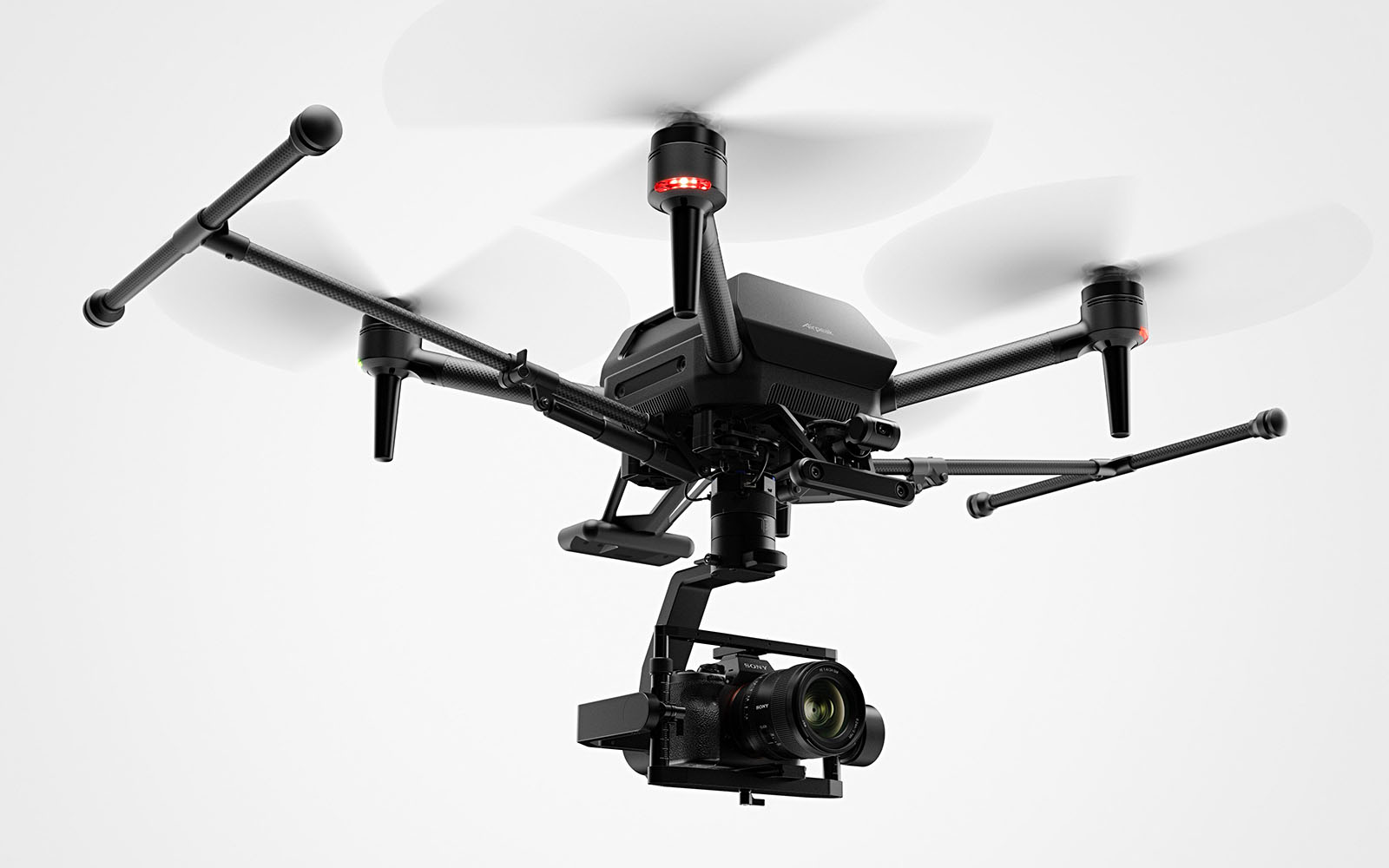

Przy okazji trwających właśnie "wirtualnych" targów CES 2021, firma Sony ujawniła nieco więcej informacji na temat nadchodzącego drona Sony Airpeak.

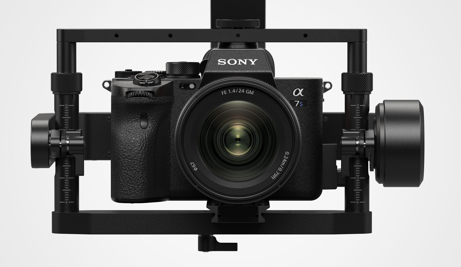

Na ujawnionych zdjęciach widać wyraźnie, że dron będzie w stanie przenosić aparaty z rodziny Alfa. Konkretniej, widoczny tam aparat A7S III wraz z obiektywem Sony FE 24 mm f/1.4 GM to ładunek o masie 1144 g. Korpus zainstalowany jest na 3-osiowym gimbalu i podłączony do drona po USB.

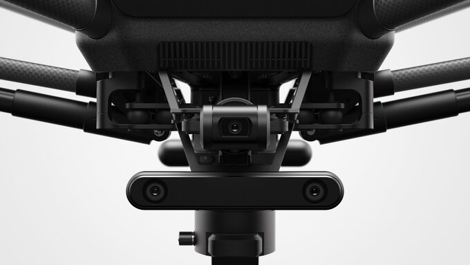

Na innym ujęciu widać z kolei wyraźnie elementy drona, przez które na świat będzie spoglądał jego pilot.

Czemu tam jest zarówno stereoskopowy zestaw kamer jak i jeszcze powyżej osobno jedna kamerka, ruchoma jak rozumiem? Poza stereoskopią dla pilota jakiś taki szperacz zsynchronizowany z głównym „ładunkiem” (czyli bezlustrem) pod względem kierunku patrzenia?
Sam jestem ciekaw. Do tego taki sam stereoskopowy zestaw z tyłu.
Wydaje mi się, że dlatego, że pilotowi przydaje się bardziej widok 360° niż tylko stereo.

"Czemu tam jest zarówno stereoskopowy zestaw kamer jak i jeszcze powyżej osobno jedna kamerka, ruchoma jak rozumiem? Poza stereoskopią dla pilota"
Stereoskopia jest raczej dla drona (czujniki wspomagające obrazowanie terenu), a ruchoma kamerka do FPV/gogli VR.
@lord13, dzięki. Czyli taki dron nawet bez operatora jest w pewnym stopniu „self-aware”, jak rozumiem? W ścianę nie wleci, nawet jak mu się każe?
@ komor ...można na necie znaleźć video co te kamerki widzą i jak algorytmy interpretują zagrożenia... ale teoria sobie a życie sobie. tym niemniej działa to raczej dobrze w dji mavic, air czy mini i nie jest gadżetem.

Tak, jak pisze Lord, kamery są wykorzystywane przy nawigacji czy mikronawigacji.
Czy podają, na jakim procesorze czy procesorach oparty jest flight controller ?
Przypomina mi taki eksperyment Intela - chyba Aero. Zestaw ARM jako FC oraz procesor do obslugi analizy video w celu nawigacji autonomicznej.
Kiedys eksperymentowałem z tego typu rozwiązaniami, ale jednak ówczesny świat poszedł w kierunku czujników ultradzwiękowych oraz lidaru. Analiza obrazu była zbyt energochłonna chyba. Nie da się też ukryć, że optymalnie jest korzystać z wielu sensorów, z tym, że wymaga to mocniejszego procesora i/lub odbija się na jakości lotu (w pętli FC musi przeanalizować dane z sensorów, aparatury kontrolnej i wysterować odpowiednio każdym z silników). Większe CPU to większa bateria... Bardzo ciekawe jest wykorzystanie kilku procków, ale pozostaje kwestia komunikacji między nimi.

To nie są kamery tylko czujniki, takie same są z boku. Widać na pierwszym ujęciu z boku na "czapie"

@PiotrWachowiak poczytaj o Skydio2 kamerami zarządza NVIDIA Tegra TX2 a dron całkiem sprawnie omija przeszkody i chyba ma najlepsze śledzenie obiektu.
No tak świetny ten Skydio ale jeżeli masz małą ilość światła a chcesz zarejestrować dużo szczegółów to podpinasz A7IIIS i masz ładny obrazek nawet w nocy.
