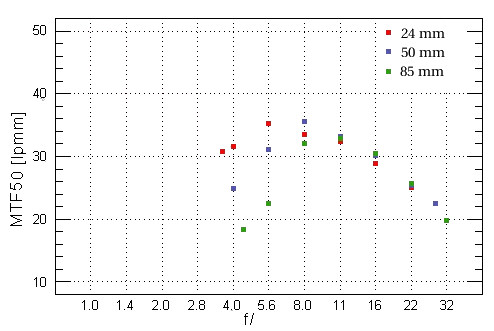

Egzemplarz obecny w naszych testach można opisać krótkim "im dłużej, tym gorzej". Zachowanie dla 24 mm można określić jako bardzo dobre. Od maksymalnego otworu względnego wartości MTF50 wznoszą się wyraźnie ponad poziom 30 lpmm i trzymają sie na nim aż do prawie f/16. Dla ogniskowych w okolicach 50 mm, niezbyt ciekawa sytuacja panuje dla przysłon 4.0-4.5, ale już od f/5.6 jakość obrazu jest co najmniej zadowalająca. Niestety, najgorzej jest dla 85 mm, gdzie przysłony f/4.5 i f/5.6 dają obrazy wyraźnie mało ostre. Nawet przymknięcie do f/8 nie powoduje zbliżenia się do limitu dyfrakcyjnego i dla tej wartości obiektyw też wypada gorzej niż w ogniskowych 24 i 50 mm.

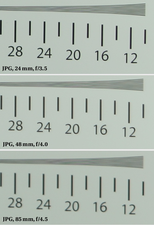

Sytuacja ta jest bardzo wyraźnie widoczna nie tylko przy analizie plików RAW, lecz także na lekko wyostrzanych JPGach. Wycinek tablicy testowej sfotografowany dla ogniskowych 24, 48 i 85 mm oraz dla maksymalnych otworów względnych jest zaprezentowany poniżej. Degradacja obrazu wraz ze zwiększającymi się ogniskowymi jest ewidentna.

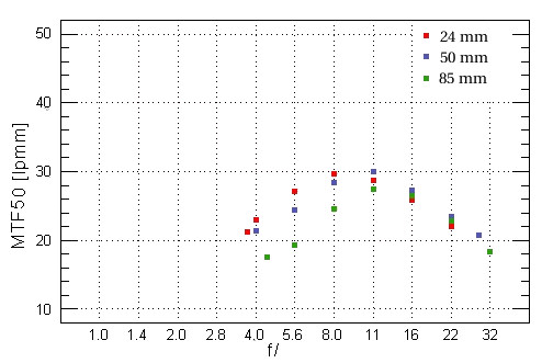

W zasadzie bardzo podobna sytuacja panuje na brzegu obrazu, gdzie najlepiej prezentuje się on dla najszerszego kąta, a najgorzej dla 85 mm. W przypadku ogniskowych 24-50 mm maksymalna rozdzielczość na brzegu ociera się o poziom 30 lpmm, co jest wynikiem typowym dla tanich szkieł, ale na pewno nie powodem do dumy.
