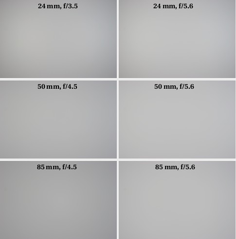

Jak można było się spodziewać po obiektywie zaprojektowanym pod pełną klatkę, winietowanie na małej matrycy APS-C nie jest prawie żadnym problemem. W najtrudniejszej kombinacji 24 mm i przysłony f/3.5 spadek jasności w rogach sięgał 15% (-0.4 wartości przysłony). Lekkie przymknięcie otworu względnego szybko sprowadzało problem do poziomu poniżej 10%.
Canon EF 24-85 mm f/3.5-4.5 USM - Winietowanie
Dla 50 mm sprawa wygląda jeszcze lepiej. Dla f/4.5 mamy winietowanie na poziomie 12%, a dla f/5.6 już tylko 7%. Dla 85 mm jest podobnie: przy maksymalnym otworze 13%, a dla f/5.6 już tylko 8%.
Patrząc jak w tej kategorii poczynają sobie szkła dedykowane pod małe matryce cyfrowe, winietowanie jest silnym argumentem, żeby inwestować w instrumenty pod pełną klatkę. Poza tym w przyszłości, gdy wszyscy przejdziemy na FF, szkła klasy EF będą służyć nam równie dobrze jak teraz.
