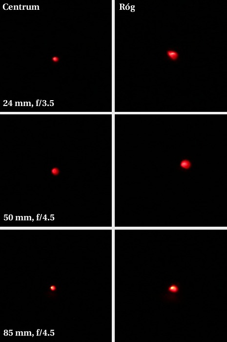

Canon 24-85 mm jest przeciętnie skorygowany pod względem komy. Przy maksymalnie otwartej przysłonie jest ona widoczna dla każdej ogniskowej, z tym, że najrozsądniej sytuacja wygląda dla 85 mm.
Canon EF 24-85 mm f/3.5-4.5 USM - Koma i astygmatyzm
Jeśli chodzi o astygmatyzm to jest o na średnim poziomie 8.7%. Z tym, że najmniejszy problem stwarza on dla środka zakresu, a największy dla 85 mm gdzie sięga już ponad 11%. I to chyba on jest główną przyczyną słabych wyników w rozdzielczości osiąganych przez Canona w zakresie tele.
Tu można postawić jednak pytanie, jak wypadłby w testach ten model, gdybyśmy mieli do czynienia z egzemplarzem nowym, a nie używanym. Astygmatyzm pojawia się wtedy, gdy pewne elementy układu optycznego są nachylone do osi nie pod tym kątem co trzeba. Przyczyną takiego stanu rzeczy jest najczęściej zużycie naszego zooma lub też urazy mechaniczne, na które był on poddany w trakcie intensywnej eksploatacji. Pytanie słaba własności optyczne dla ogniskowej 85 mm pojawiają się z czasem, czy też towarzyszą Canonowi od czasu narodzin, musimy pozostawić otwartym.
